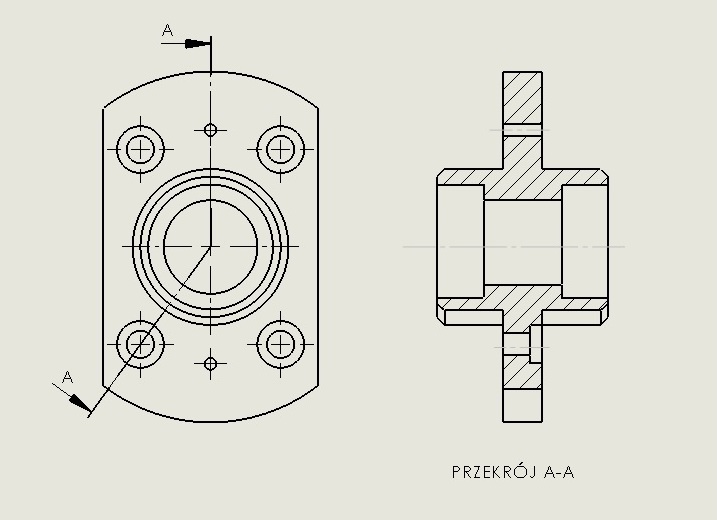

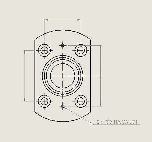

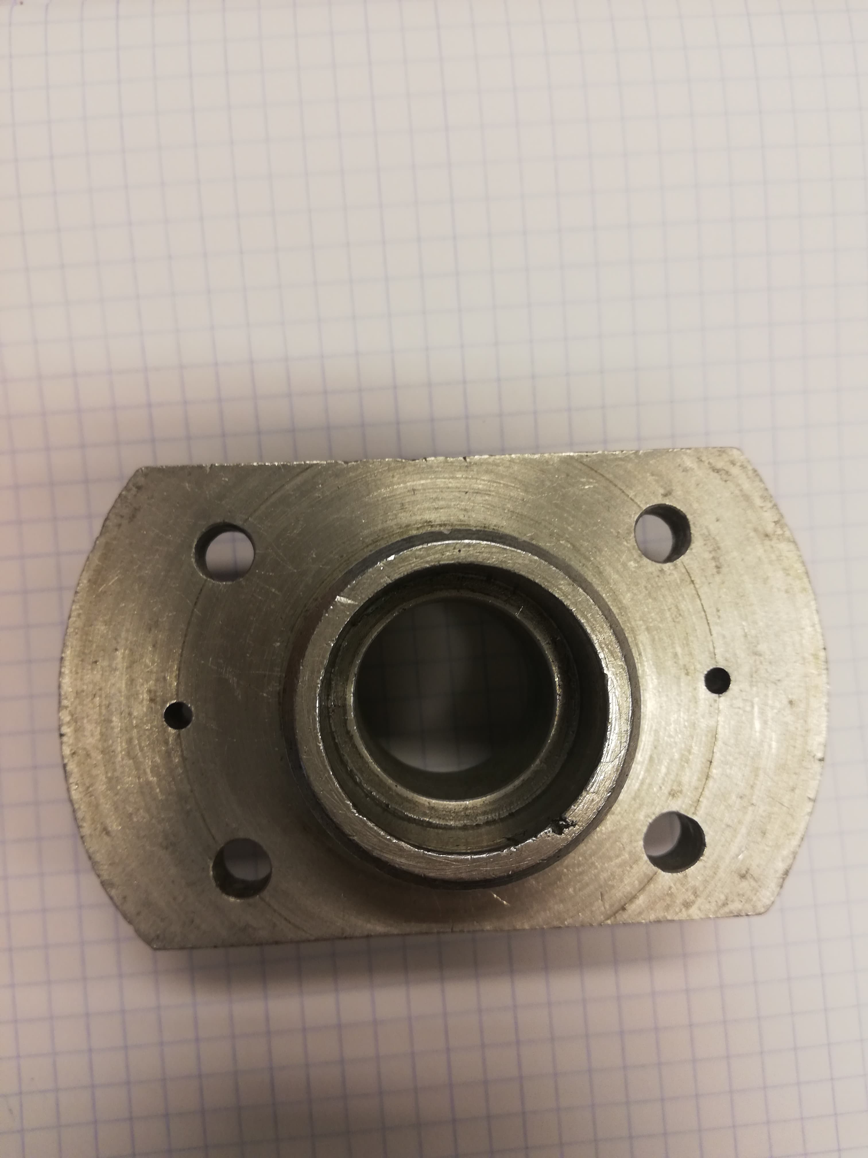

Witam, robię projekt części, która jest widoczna na zdjęciach, na moim projekcie na rzucie głównym jest rzut z góry natomiast obok jest przekrój z boku. Moim zadaniem było zaznaczyć jeszcze chropowatosc, ale nie do końca wiem, w którym miejscu ją zaznaczyć. Dodatkowo chciałam się poradzić Państwa czy wymiarowanie czterech narożnych otworow jest poprawne. Za wszelkie uwagi dziękuję

znak chropowatość zbiorczej zazwyczaj się umieszcza nad tabelką rysunkową(prawy dolny róg)
przekrój łamany "prostujesz" przed narysowaniem, a nie tak jak ty masz
masz odlew więc to będzie lepsze(str.17) umieszczasz znaki chropowatości na wszyskitch obrobionych powierzchniach http://www.kkiem.mech.pg.gda.pl/dydakty ... _11_12.pdf

A moim zdaniem powinnaś wykonać rysunek od nowa , gdyż obecny posiada kupę błędów.
Na foto widzę , że masz do dyspozycji suwmiarkę .... , jeśli umiesz skorzystaj z niej .
p.s.
Zwróć uwagę na czerwoną linię i położenie otworu ⌀3 względem niej.
@zuza 123 raczej go wyprostowała , bo w przeciwnym wypadku byłoby tak;

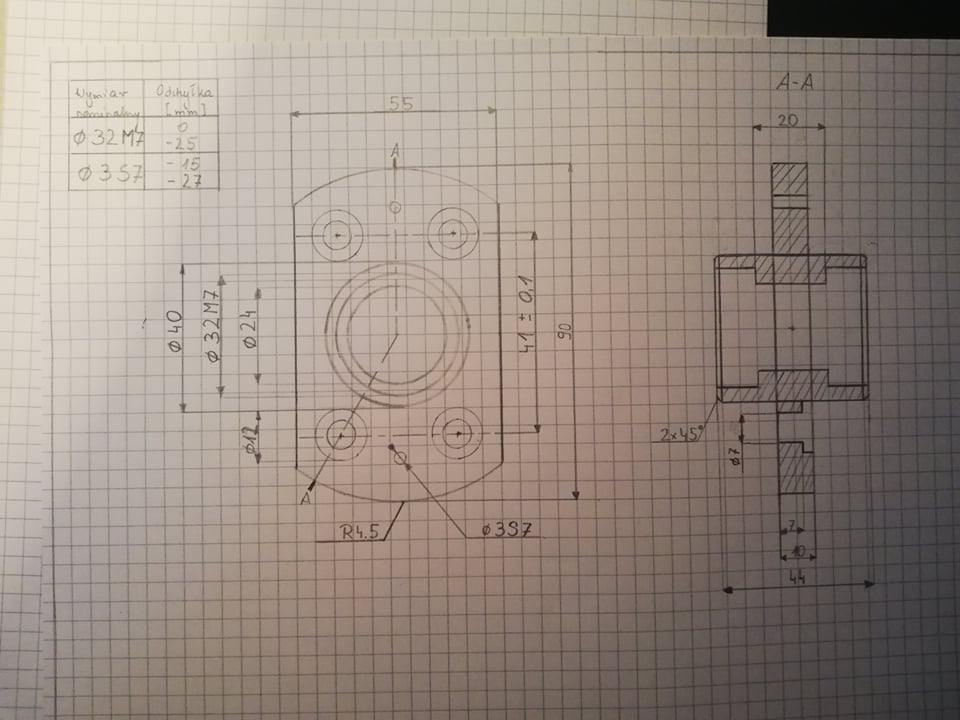

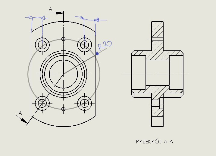

@WZÓR Dziękuję za podpowiedź z małym otworem więc czy można go zwymiarować za pomocą takiego okręgu ?
Przekrój poprawiam aktualnie a czy rysunek główny w takim oznaczeniu otworów byłby dobry ?

Jak już , to wykonaj linię przerywaną po okręgu i podaj R
p.s.
Ten fragment można zwymiarować również tak;

Wzór, nie ma linii "przerywanej" ;) Co najwyżej mógłby zastosować linię punktową tylko w tym przypadku lepiej zastosować jest rozwiązanie które właśnie podałeś. Zuza samo podanie średnicy na której leżą otwory nie załatwiłoby sprawy.

@WZÓR Czyli Twój sposób wymiarowania jest poprawny kompletnie do tej części wymiarując w taki sposób otwory nie trzeba podawać odległości od brzegu ? Resztę umieścić na przekroju czy jednak wciskać tutaj te wymiary ile się da jako do głównego

Jeżeli detal jest osiowo symetryczny co potwierdzają osie symetrii to zbędne jest podawanie wymiarów względem bocznych krawędzi. Zasada też jest taka że wymiarujemy przekroje a nie widoki.

@jareks W takim razie rzutem głównym może być widok z góry ?
