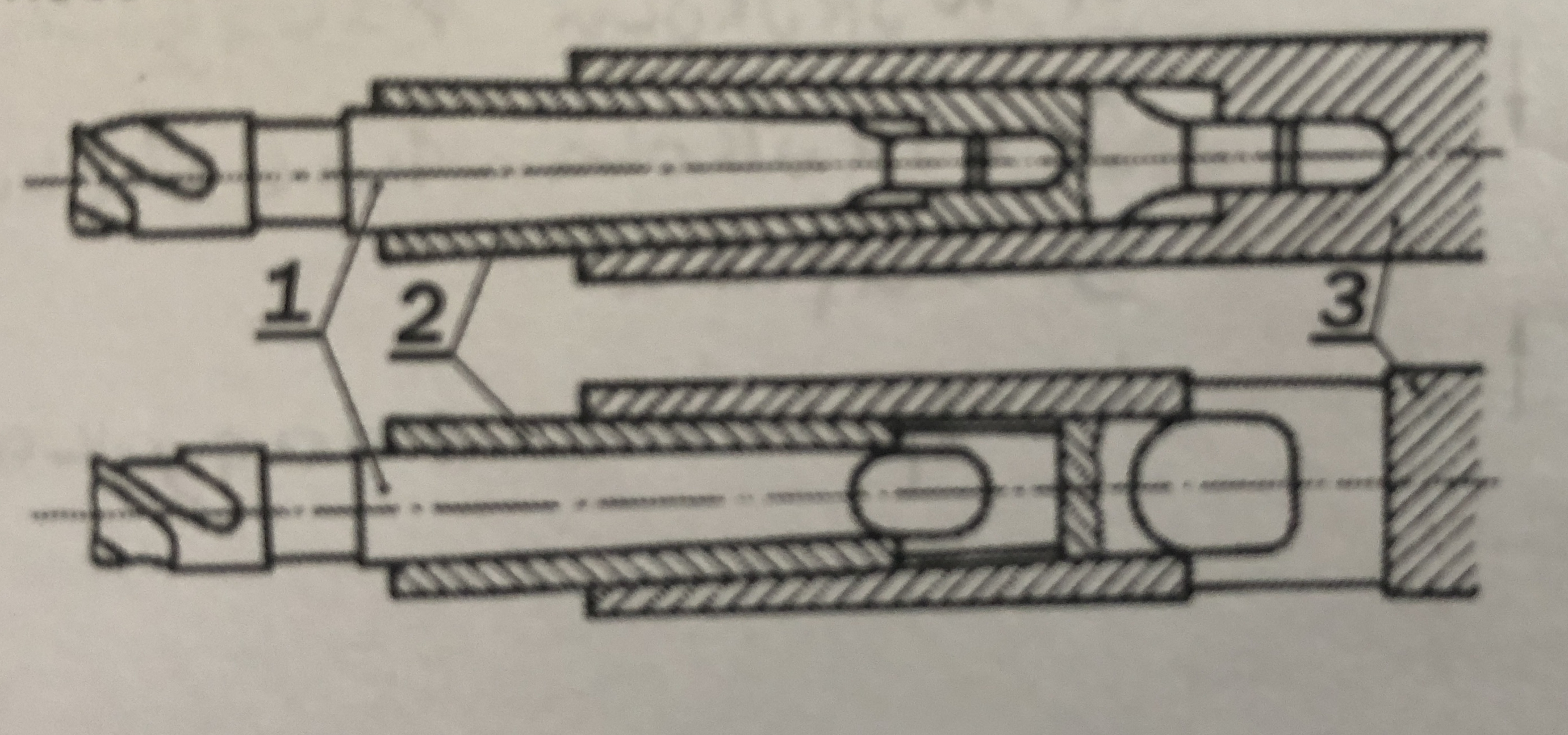

Mam prośbę w pomocy oznaczenia elementów na jednym z załączonych rysunków, a na drugim wskazanie jaki element jest na tym rysunku.
Mój syn jest w technikum mechanicznym i niestety nie mają tam żadnych książek, z których mógłby skorzystać. Jego klasa dostała dzisiaj od jednego z nauczycieli kartkę z różnymi zadaniami. Jest ich 10, ale dwóch nie może opisać. Powiem szczerze, że próbowałem mu pomóc w wyszukaniu informacji w necie, ale poległem. Być może na tym forum będzie ktoś tak pomocny i pomoże w opisie. Z góry dziękuję.
Treść zadania do rys. 1
Jaki element mocowania wiertła we wrzecionie obrabiarki widnieje na rysunku?
Treść zadania do rys. 2

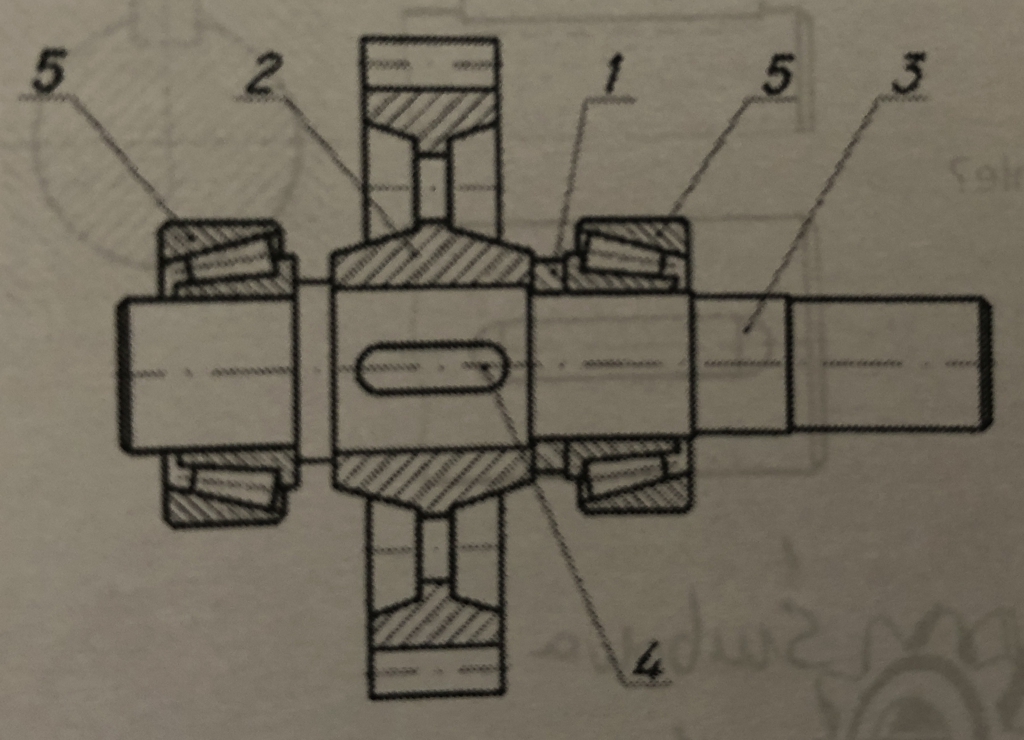

Podpisz elementy budowy zespołu wałka.

Tak po kolei było by:
1 - stożek Morsea ( przyjmujemy że 1 )
2 - tuleja redukcyjna 2/1 lub 3/1
3 - wrzeciono obrabiarki

1 pierścień
2 koło zębate
3 wałek stopniowy
4 rowek pod wpust
5 łożysko stożkowe

4. Wpust
ps. Rowek to rowek - wykonany w wałku, tu chodzi o detal czyli wpust
