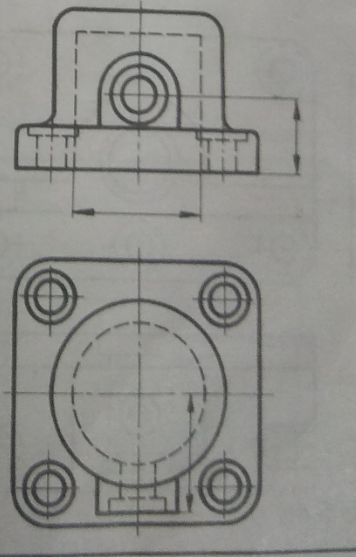

Odwzorowanie bryły w najmniejszej liczbie rzutów

Ma ktoś pomysł jak najlepiej puścić przekrój/wyrwania itd żeby w miarę to wszystko pokazać? Kuszące na początku było zrobienie półwidoku i półprzekroju jednak jest tylko jedna oś symetrii ;/

Re: Odwzorowanie bryły w najmniejszej liczbie rzutów
tak jak to masz + przekrój widoku z góry( u ciebie widok dolny) Płaszczyzna tnąca pionowa. I wyrwanie otworu na widoku z boku. Albo też może być przekrój widoku z boku, najważniejsze aby przechodził przez boczny otwór.
