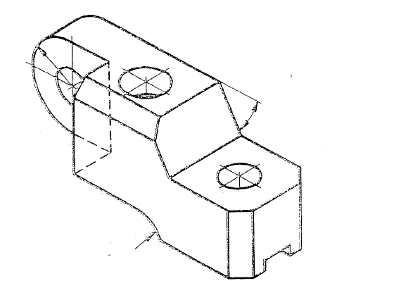

rzutowanie prostokątne elementu w izometrii
Post napisał: Wojciech. » 11 gru 2017, 22:01
Witam!
Czy te rzuty razem z wyrwaniami przedstawiają w sposób jednoznaczny tą bryłę? Przepraszam że wyrwania są ciągłą linią ale tak mi to inventor zrobił a chciałem na szybko zrobić żeby z kimś to skonsultować. Wymiarów jeszcze nie nakładałem ale będę musiał. Będzie to odręczny szkic.
Proszę o uwagi, pozdrawiam.

Nie wiadomo, czy ten otwór na obniżeniu jest przelotowy. Na izometrii w jednym miejscu są przerywanie - niewidoczne a w innym ich nie ma (niekonsekwencja czy błąd celowy).

zibi pisze:Nie wiadomo, czy ten otwór na obniżeniu jest przelotowy. Na izometrii w jednym miejscu są przerywanie - niewidoczne a w innym ich nie ma (niekonsekwencja czy błąd celowy).
No takie zadanie dostałem :) Nieprzelotowy jest tylko ten środkowy bo widać dolną krawędź a te dwa na rogach są przelotowe(przynajmniej tak się zakłada).

ten drugi może być równie dobrze pogłębiony

Ale ja zakładam że tylko ten środkowy nie jest przelotowy. Po prostu chciałem skonsultować czy te 3 rzuty wystarcza i sa okey,?

w rzucie z góry nie potrzebujesz wyrwania, poza tym wyrwania robi się linią łamaną bądź krzywą, tak to nie wiadomo, czy to przekrój łamany, czy jakiś inny twór.

A po co te wyrwania?
Ja bym zrobił przekrój łamany.

Tak to jest wyrwanie, zaznaczalem to u samej góry że inventor mi to tak oznaczył a nie wiem czy jest możliwość żeby to zmienić.
Myślałem to nad przekrojem łamanym ale nie wiem czy na szkicu jest to akceptowane i trochę według mnie wyglądało to nie elegancko. Ale że szkicem dopiero zaczynam.
Dodane 1 godzina 54 minuty 6 sekundy:
Z resztą przekrój stopniowy nic mi nie daje bo i tak do zwymiarowania tego frezu dolnego muszę mieć rzut z boku.
Dodane 2 godziny 45 minuty 9 sekundy:
Steryd pisze:w rzucie z góry nie potrzebujesz wyrwania,
W szkicu inaczej się nie da bo nie dam linii niewidocznych.

Przyjrzałem się dokładniej modelowi ..... , przekrój łamany to zły pomysł.
Wykonaj przekrój w osi detalu , a widok z boku urzyj jako widok główny.
