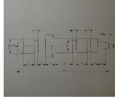

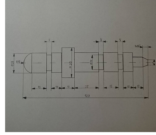

Mam serdeczną prośbę o sprawdzenie wymiarowania. Z góry mówię, że nie proszę o skierowanie mnie do nauki, tylko przeanalizowania owego rysunku i zwrócenia uwagi na ewentualne błędy. Przeczytałem działy z wymiarowaniem już kilku książek i codziennie ćwiczę na różnych przykładach, wiem, że nie mam talentu w tej dziedzinie, ale wierzę że ciężko pracą ogarnę ten temat. Będę bardzo wdzięczny za każdą poradę

Całkiem dobrze, ale:
1. Zamknięty łańcuch wymiarowy.
2. Jak rozumiem rysunek jest odwrócony o 180 stopni (wymiary średnic są odwrócone). Większość wymiarów powinna być po prawej stronie i na dole.
Ewentualnie jeśli rysunek nie jest odwrócony to wymiary nie powinny być do góry nogami.
3. Brakuje jednego symbolu średnicy.
4. Suma wymiarów to 128, nie 127.
5. Ciężką pracą. Nie ciężko pracą.
Czyli nadal dostajesz skierowanie do nauki. Nie chodzi tutaj o talent, tylko o znajomość zasad.
