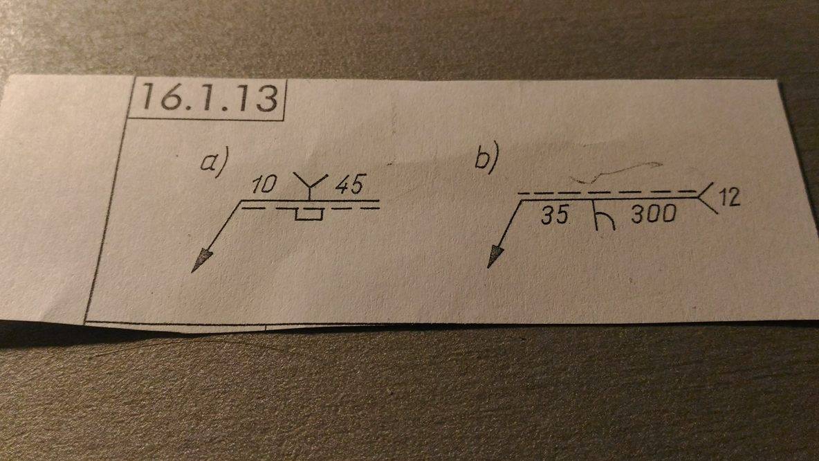

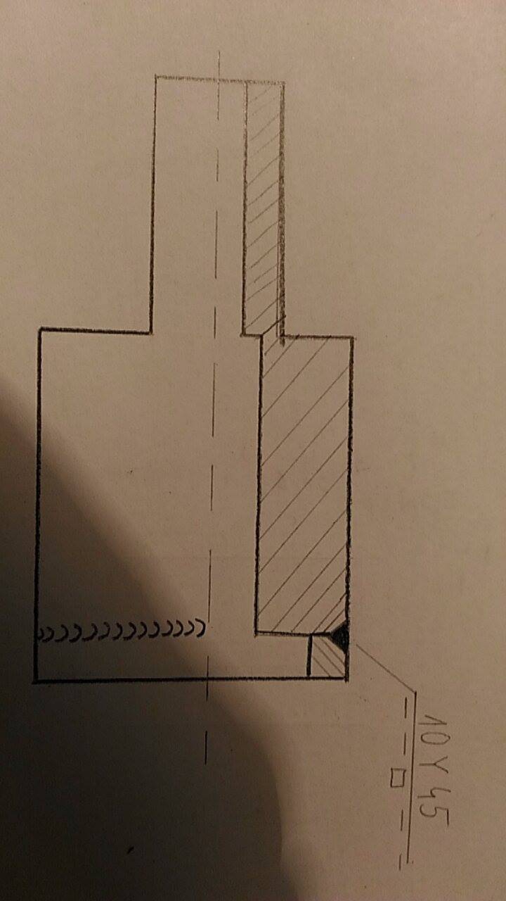

Jako projekt potrzebuje narysować spoiny przedstawione na zdjęciaach , na wałku dwustopniowym z trzema otworami przelotowymi. Musi być to półprzekrój i półwidok wałka.
+ spoin
Podpunkt a) zrobiłem o własnych siłach (nie jestem pewien czy na 100% dobrze , więc proszę kogoś o sprawdzenie)
Podpunkt b) niestety nie wiem jak narysować na tym rysunku wiem , że będzie to spoina od strony grani.
Z góry dziękuję.
