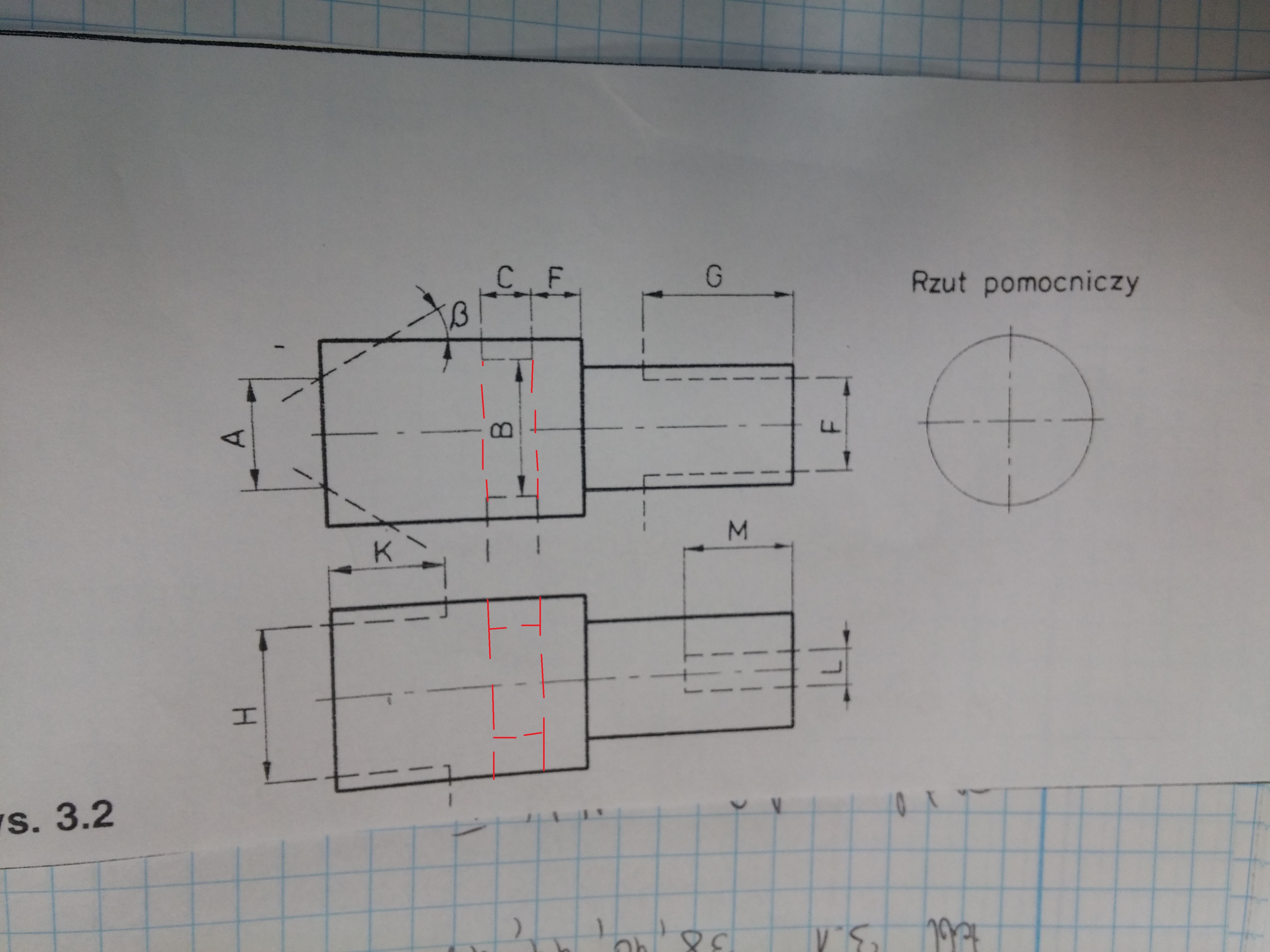

zobaczycie czy dobrze to mam? Bo jedna rzecz mnie zastanawia, poniewaz koszystalem z pomocy i nie rozumiem do konca dlaczego jedna rzecz jest>
1.
2.
Chodzi mi typowo o wymiar "B", dlaczego zamiast takich prostych wciec jest wycieta mniejsa srednica?

Jak dla mnie powinno być to wcięcie (nie podtoczenie) a wymiar B określa głębokość dwóch wcięć (podfrezowań), które są symetryczne.
Dlaczego? A choćby nawet dlatego, że gdyby to miała być zmniejszona średnica to ten sam wymiar B i szerokość C powinny być zaznaczone na rysunku poniżej. A tego tam nie widać. Po za tym linia przerywana powinna być przez całą szerokość wałka.
Mniej więcej tak:
To tak na logikę - powiem szczerze.

Zrób tak:
-narysuj w cadzie walec dwustopniowy operacją obrotu (bez żadnych wycięć)
-po kolei wycinaj wybrania w miejscach gdzie masz przerywane linie -operacją wycięcia
Masz źle to co sam zauważyłeś czyli wycięcie BxC bo zrobiłeś je wycięciem przez obrót- czyli tak jakby toczeniem a ma być frezowanie czyli wycięcie
