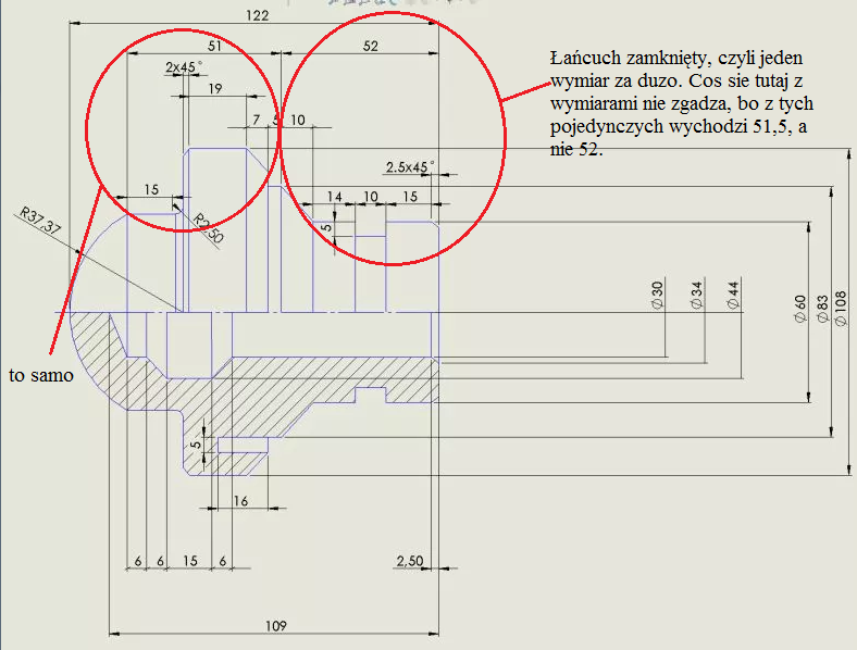

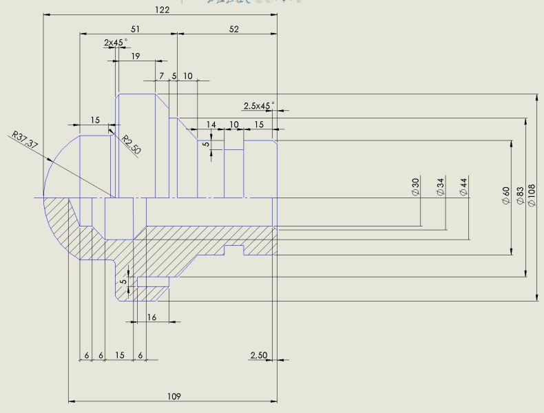

Wymiarowanie półwidoku-półprzekroju, prośba o sprawdzenie.
- Posty: 1
- Rejestracja: 22 lis 2016, 18:11
- Lokalizacja: Polska
Witam, proszę o sprawdzenie czy dobrze zwymiarowałem element, czy coś jest do ewentualnej poprawy albo usunięcia.
