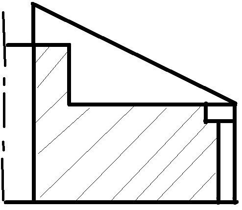

Witam, mam na jutrzejsze zajecia oddac rysunek i mam pytanie odnosnie wykonania go.Obrazek
Nie bardzo rozumiem jak powinien wygladac przekroj w tym prawym dolnym rogu. Na ktoryms rysunku ktory wyslalem jest to zrobione dobrze? Jezeli nie ma ktos moglbymi pokazac jak powinno to wygladac? Z gory dziekuje i pozdrawiam!

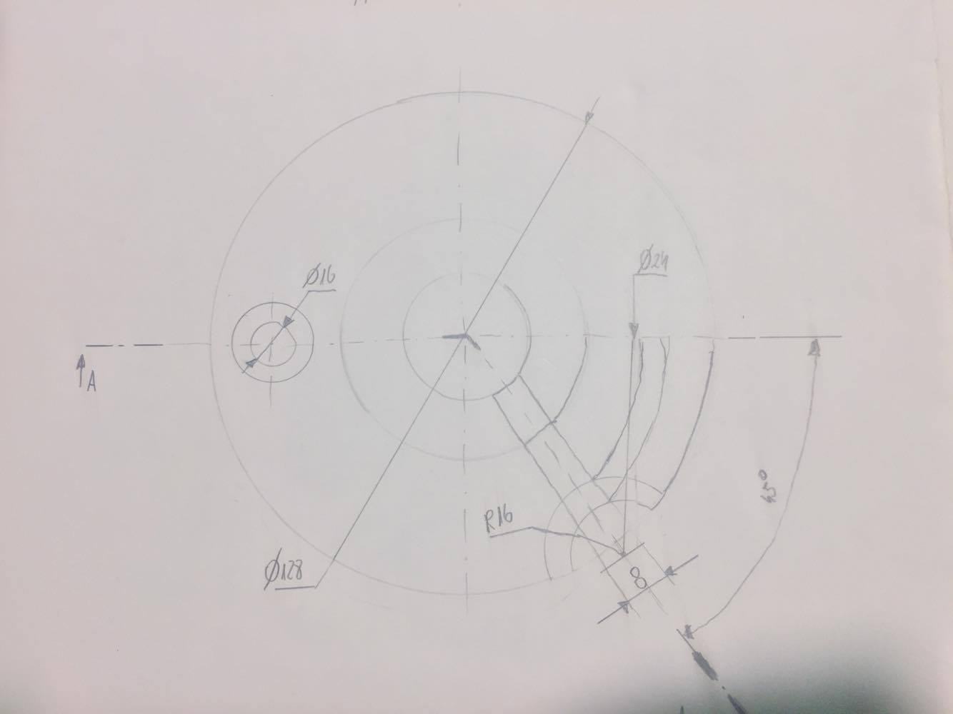

już sam ten rys. dolny jest dla mnie nie jasny .. jest tam np. coś 8mm ale to jet rowek? (chyba nie bo przenikają go inne linie ) może otwór (no też nie bo nie byłoby go widać ewentualnie przerywaną) jednym słowem jest namieszane

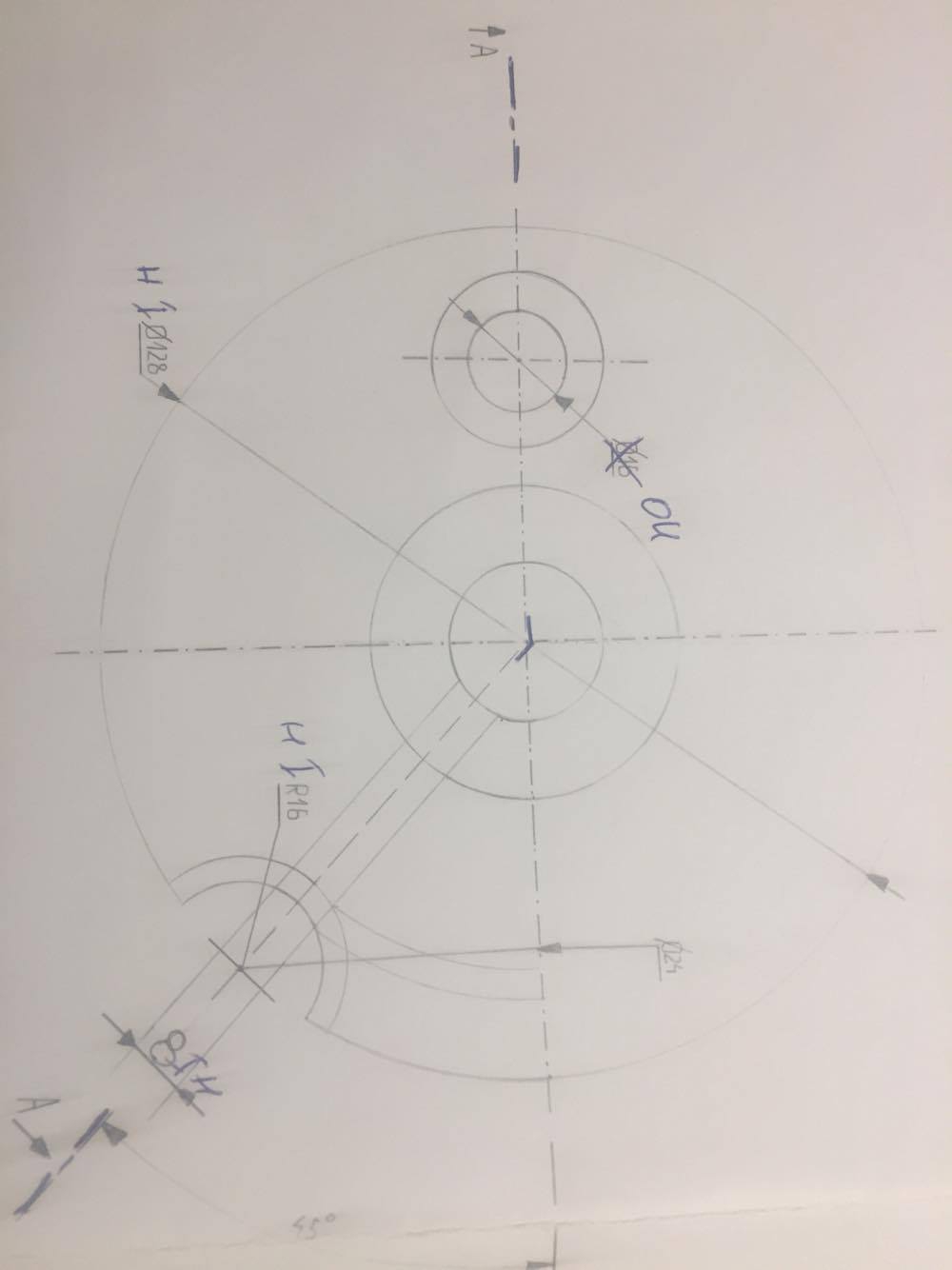

@adam Fx - ehh zle zdjecie wysłałem - przepraszam. Tutaj powinno być wyraźniej.
[ Dodano: 2016-11-16, 18:08 ]
Wymiar 8 jest to szerokosc zeberka.

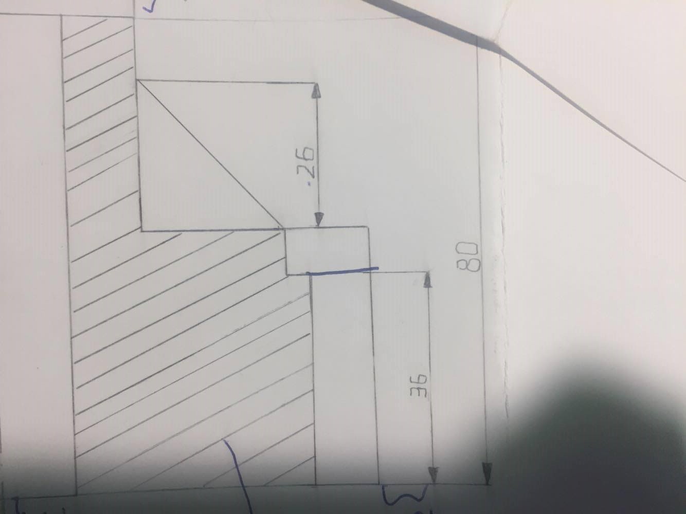

Post napisał: adam Fx » 16 lis 2016, 18:56
aaa334 pisze: zeberka.
dalej nie kumam ... Twoje żeberko zaczyna się prawie od środka i idzie prawie przez cały detal a na przekroju ten trójkącik masz tylko na 26mm

Post napisał: aaa334 » 16 lis 2016, 19:03
@adam Fx to 26mm to jest jego wysokosc a nie dlugosc. Generalnie to o to mi nie chodzi te wymiary mialem juz wczesniej podane - nic tutaj nie liczylem. Chodzi mi jedynie jak bedzie wygladal moj prawy dolny rog przekroju :( nie potrafie sobie tego wyobrazic.

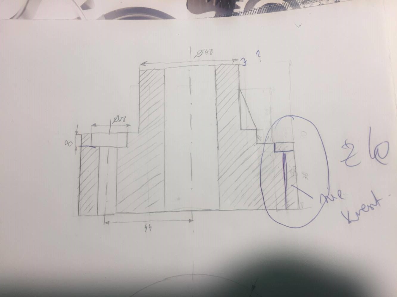

Post napisał: adam Fx » 16 lis 2016, 21:05
Obrazek nasz szybko ale moim zdaniem tak lub podobnie (bo żebro może wyglądać inaczej (brak innych rzutów to obrazujących) ale na pewno nie tak jak Twoje - już pisałem że na głównym żebro sięga przez cały bok detalu a na twoim przekroju nie dlaczego?
[ Dodano: 2016-11-16, 21:08 ]
a główny i tak jest źle bo okręgi przenikają przez Twoje żebro- co ono z pleksi jest że prześwituje to co pod nim :P

Post napisał: aaa334 » 16 lis 2016, 21:56
@adam Fx Dziekuje bardzo za pomoc, zgubilem rysunek obrazujacy inne rzuty - bylem na konsultacjach po nowy lecz mi nie znalazl powiedzial zebym na czuja narysowal. Tak czy owak cos w glownym musialem rowniez zle przerysowac pewnie przez to mam tyle klopotu z tym rysunkiem.
Jeszcze raz dzieki!
