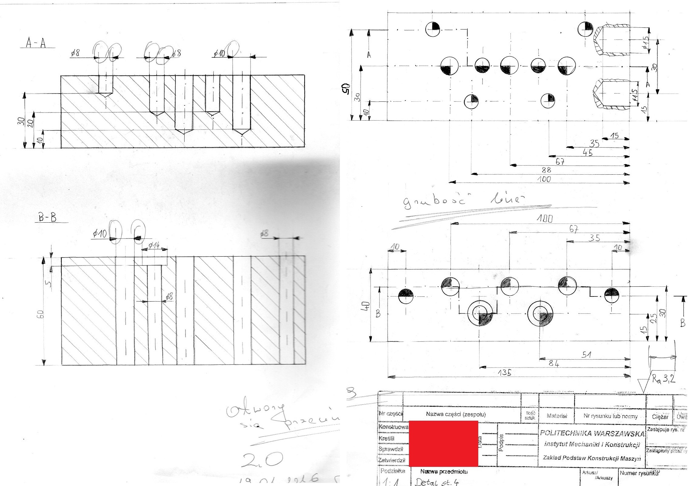

Rysowałem już to 2 raz i nadal nie wiem w jaki sposób poprawnie oznaczyć że otwory te przecinają się. Jak byście mogli jakoś pomóc będę bardzo wdzięczny, oraz jak są jakieś inne błędy to też poproszę o pomoc.

franek369 pisze:nie wiem w jaki sposób poprawnie oznaczyć że otwory te przecinają się.
Przekroje są wykonane nieprawidłowo, gdyż nie wszystko jest pokazane co w danym przekroju się znajduje! Trzeba uzupełnić obydwa przekroje o otwory w miejscach gdzie występują.
Ponadto otworów się nie zaczernia (takie zaczernienia wykonuje się do nitów w połaczeniach nitowanych).

prowadzący mówił że w taki sposób zamalowywania części otworu można pokazać że te są takie same,natomiast nie wiem czego tam dokładnie brakuje na tych przekrojach. Chodzi mi o to w jaki sposób zaznaczyć że otwory się przecinają.

franek369 pisze:prowadzący mówił że w taki sposób zamalowywania części otworu można pokazać że te są takie same,natomiast nie wiem czego tam dokładnie brakuje na tych przekrojach.
Inżynierowie w Warszawie mają własne normy i zasady jak widać ...musisz ich zapytać :razz:
Niech prowadzący poda, która wg niego norma PN EN ISO ASTM GOST-R tę zasadę co do otworów ustanawia? :razz:

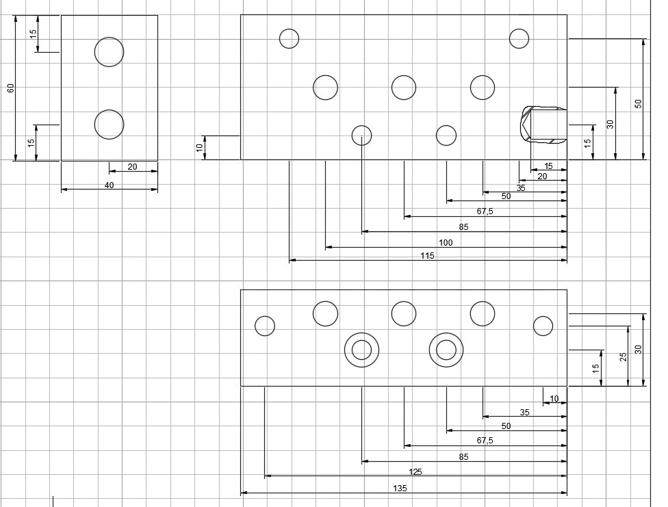

Troszkę uprościłem wywaliłem niektóre otwory mam nadzieje że nie zauważy, natomiast w jaki sposób teraz zrobić przekroje, w dolnym rzucie wszystkie otwory są przelotowe, a w głównym, górnym, mają taką długość że przecinają te dolne.Zbliża się koniec semestru, bardzo proszę o pomoc na prawdę nie wiem w jaki sposób to zrobić ;)

franek369 pisze:Troszkę uprościłem wywaliłem niektóre otwory mam nadzieje że nie zauważy, natomiast w jaki sposób teraz zrobić przekroje, w dolnym rzucie wszystkie otwory są przelotowe, a w głównym, górnym, mają taką długość że przecinają te dolne
1.Teraz wykonane są rzuty
2. W tych rzutach brak: średnic, środków otworów, osi oraz przeciągnięć wymiarów do środków otw. Wymiary można podać również na przekrojach aby nie zagęszczać ich na rzutach (zgodnie z zasadami wymiarowania https://www.google.pl/search?q=Rysunek+ ... ygP5uIuIBg ).
3. Przekroje wykonaj takie jak potrzebne/zadane i narysuj wszystko co w danym przekroju występuje: otwory, przecięcia, krawędzie przenikania przecięć, oznakowanie przekrojów( aby było wiadome w którym miejscu zostały wykonane)... https://www.google.pl/search?q=Rysunek+ ... ywOyxIGoBw#
4. Linie konturowe grube, pomocnicze i wymiarowe cienkie
5. Czy nie zauważy....a co jak czyta to co tutaj piszesz? :wink:

Franek .... nie wiem co mam powiedziec o tym twoim rysunku.
Na pierwszym z nich masz wymiary nie glebokosci otworow a "pozostajacego" materialu .... no to juz wiele mowi - i brak podkreslenia ze to blad ...
Ok, idac dalej - ogolnie twoj rysunek jest tak brzydki i nabazgrany ze ja wogole bym go nie wzial do reki - z miejsca potargalbym to i wrzucil do kosza !
Stary, jak ty masz byc studentem to zrob cos porzadnie, z bledami ok ale porzadnie - od linijki, grube linie 2HB cienkie twardym, popatrz w internet jak cie na ksiazke nie stac jak sie rysuje otwory.
Te zakreskowane polokragi - BZDURA !!!
Jak pokazesz taki rysunek inzynierowi z innego kraju to przez pol dnia beda sie zastanawiac co to oznacza a przez pozostale pol dnia zastanawiac czy w Polsce widziano normy ISO !
