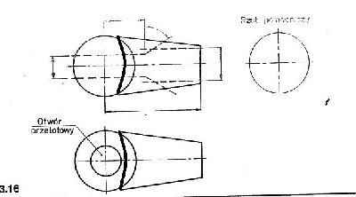

Witam, mógłby mi ktoś powiedzieć jak będzie wyglądała linia przenikania stożka z kulą w rzucie głównym i rzucie z góry? Wg mnie w rzucie głównym będzie to elipsa lub hiperbola, natomiast w rzucie z góry prosta, pozdrawiam.Obrazek

Azaks pisze: Wg mnie
... to błędna improwizacja typu zgaduj-zgadula, nie poparta wiedzą i konstrukcją tego przenikania.
A jak to powinno być?.... wykreśl konstrukcyjnie krawędzie przenikania z wykorzystaniem rzutu pomocniczego i właściwości brył.

Post napisał: Azaks » 07 gru 2015, 14:12
Hmm bolesna prawda, jako ,że linie przenikania walców umiem wykreślać, tak z kulą i stożkiem no nie umiem sobie poradzić, ktoś mógłby podesłać przykłady ,ale powiedzieć jak to zrobić na konkretnym przykładzie? Byłbym bardzo wdzięczny , pozdrawiam :)

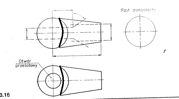

Post napisał: Azaks » 07 gru 2015, 16:26
Wyszło mi ,że będą wyglądać tak: (oczywiście rysunek poglądowy). Jest dobrze?

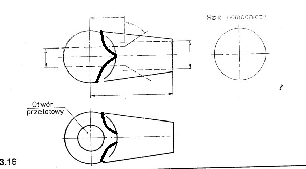

A za drugim razem wyszło takie coś :
[ Dodano: 2015-12-07, 16:37 ]
Za drugim razem takie coś wyszło. Tylko nie wiem do którego okręgu mam się odnosić w rzucie pomocnicznym jeśli chodzi o stożek ścięty, czy do tego znajdującego się w podstawie dolnej , czy górnej.

Azaks pisze:Wyszło mi ,że będą wyglądać ...
Wyszło ...że kompletnie nie znasz własności brył i ich przekrójów :razz:
Obywa rysunki są błędne i w dodatku nie na temat :!:

Post napisał: Azaks » 07 gru 2015, 16:55
hm to może powiem jak robię i wtedy znajdziemy gdzie tkwi błąd.
W rzucie głównym prowadzę proste równoległe do siebie i do osi X zaczynające się od jakiejś prostej prostopadłej do osi X , która przecina i kulę i stożek. Następnie na rzucie pomocniczym zaznaczam promień wyznaczony przez prostę prostopadłą ,a następnie zaznaczam przedłużenia tych prostych równoległych do przecięcia z tym okręgiem. Na koniec przenoszę te punkty na rzut z góry i miejsca przecięcia dają mi linię przenikania po połączeniu.

Post napisał: peritus » 07 gru 2015, 17:10
Azaks pisze:gdzie tkwi błąd
Skocz do lodziarni ( w Krakowie to chyba nie problem :lol: ), kup sobie okrągłą gałę lodów do stożkowego wafelka i zbacz jak przenika kula ze stożkiem.
Potem przeczytaj bardzo uważnie temat zadania i je rozwiąż.
Smacznego :razz:

Post napisał: Azaks » 07 gru 2015, 17:14
Heh to wtedy w rzucie głównym widzę linię prostą, a na rzucie z góry brak linii przenikania.
Hm, nie wiem już jak z tą konstrukcją , teraz próbowałem, zrobić tak ,że linie prowadziłem z rzutu z góry na rzut pomocniczy , a potem dopiero na rzut główny.
Mógłbyś powiedzieć tylko jak wykonać konstrukcję , a ja już sobie to spróbuję zrobić i pochwalę się wynikiem

Post napisał: peritus » 07 gru 2015, 17:22
Za szbko te lody zjadłeś....skocz jeszcze raz i myśl jak liżesz :razz:
