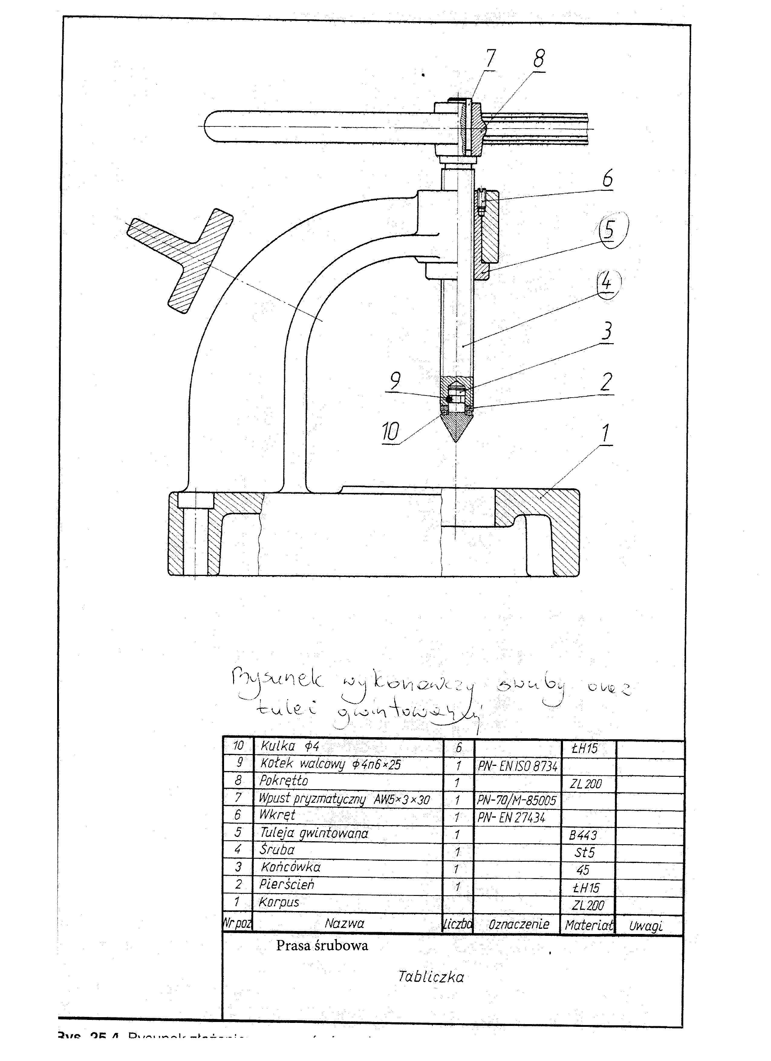

Witam. Czy mógłby mi ktoś naświetlić jak narysować rysunek wykonawczy śruby oraz tulei gwintowanej z rysunku ze zdjęcia

sb123 pisze: Czy mógłby mi ktoś naświetlić jak narysować rysunek wykonawczy śruby oraz tulei gwintowanej z rysunku ze zdjęcia
Naświetlenie :idea: :
posiłkując się rysunkiem ze zdjęcia:
- narysować śrubę oraz tuleję na osobnych kartkach
- wymiarować każdy z tych elementów osobno( skoro to mają być rysunki wykonawcze ) korzystając m.innymi z tabliczki na załączonym rysunku złożeniowym.

2 lata temu na studiach robiłem prawie identyczny projekt. Polecam książkę Pana Leonida Kurmaza "Projektowanie części i węzłów maszyn". To co potrzebujesz jest w 19 rozdziale o nazwie "przekładnia śruba nakrętka" są tam pokazane przykładowe rysunki i obliczenia

Odnośnie postu kolegi cayenne polecam uważać, bo owy Pan Kurmaz nasmarował kilka ciekawych błędów (ogólnie to rysował on zgodnie z rosyjskimi, a nie polskimi normami).
