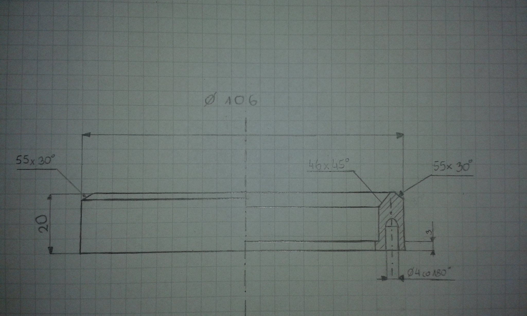

Witam, mógłby ktoś sprawdzić czy na tym rysunku element został dobrze z wymiarowany i w przypadku ewentualnych błędów podać mi je ?

Błąd na błędzie....trzeba się pouczyć prawid łowego wy miarowania:adrianpietrzak8 pisze: czy na tym rysunku element został dobrze z wymiarowany

No masa błędów a detal prosty jak klocek lego :/
-pół widok - pół przekrój czyli element ma oś symetrii, czyli jest obrotowy, czyli powienien mieć przed wymiarem znak fi
- oś symetrii kreska kropka
- otwór nie ma osi ani wymiaru który określa jego położenie i ilość
- nie ma wymiarów podtoczenia (średnicy i głębokości)
- na fazie 30 stopni nie ma wymiaru który okresla długość tej fazy
- faza 45 również tego nie ma
- kreskowanie 45 stopni albo 135!!!
- jest to element obrotowy czyli określaj średnice a nie grubość ścianki
Popraw to zobaczymy co to stworzyłeś
