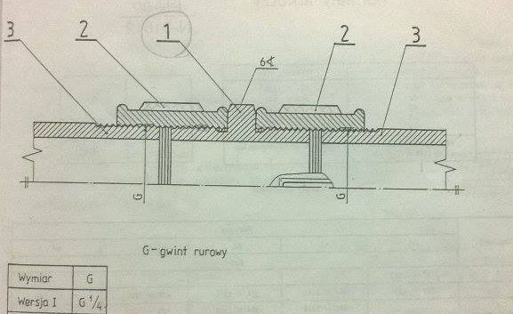

Witam serdecznie. Mam problem z wykonaniem zadania polegającego na narysowaniu półwidoku-półprzekroju elementu pokazanego na rysunku poniżej. Nie mam pojęcia czym są elementy ponumerowane na zdjęciu, ani od czego zacząć rysowanie. Domyślam się, że w celu dobrania odpowiednich elementów do takiego połączenia rurowego muszę skorzystać z norm, nie mam niestety pojęcia z jakich. Z góry dziękuję za wszelaką pomoc, pozdrawiam!

Niekiedy w życiu wymaga się od nas zrobienia czegoś, czego robić nie umiemy, aby później nie koniecznie z tego czerpać pożytek.
Innymi słowy: jestem studentem, któremu przyszło zmierzyć się z Zapisem Konstrukcji.
Po chwili obcowania z tym rysunkiem doszedłem do paru rzeczy, chodzi o opisy poszczególnych elementów (jeśli coś nazwę źle proszę mnie poprawić):
1 - nypel, 2 - mufa z wypustkami pod klucz, 3 - rury z gwintem zewnętrznym.
Co do oznaczenia G 1/4: tyczy się to szerokości rury przy gwincie i do tej wartości muszę dobrać odpowiednią mufę oraz nypel z norm?

Kulik:
Tytulem wstepu: uczelnie nie sa po to zeby cie nauczyc, tylko pomodz ci wiedze zdobyc, a zdobyta przez ciebie wiedze sprawdzaja I wystawiaja certyfikat. Ale to do Ciebie nalezy zadanie jej zdobycia.
Dobrze kombinujesz ze pytasz na forum ale niedobrze ze nie sprawdziles w bibliotece, na googlach I w sklepie dla hydraulikow ktorych jest pelno.
To co masz na rysunku to jest rozlaczne polaczenie gwintowe rur. Zasadniczo chodzi o to ze masz dwie rurki ktore mozesz albo skrecic ze soba ( polaczyc ) albo rozlaczyc. Stosuje sie wtedy roznego rodzaje "unions" z angielskiego takie jak np te:
http://www.google.ie/imgres?imgurl=http ... DwodscMD2g
albo to:
http://www.google.ie/imgres?imgurl=http ... sPCh1aBwfk
albo to:
http://www.google.ie/imgres?imgurl=http ... AOCh0p7gPl
W twoim przypadku element zaznaczony "1" jest pod klucz ( 6 kat w oznaczeniu ). Masz tez do czynienia z gwintami calowymi - bodajze tam piusze 1/4 cala - a wiec na rurkach bedziesz mial gwint 1/4" BSPT ( "T" - od stozkowego ) a te gwinty na zlaczce beda 1/4 BSP.
Pol widok pol przekroj to jest cos co przypomina obrazek 3 ktory zalaczylem. Nad linia osi ( albo pod jesli wolisz ) rysujesz to co widzisz w przekroju a wiec wszystkie gwinty I ksztalty wewnetrzne ora obrys zewnetrzny I oczywiscie kreskowanie. A po drugiej stronie linii osi ruyjesz to co widzisz z zewnatrz. Proste.

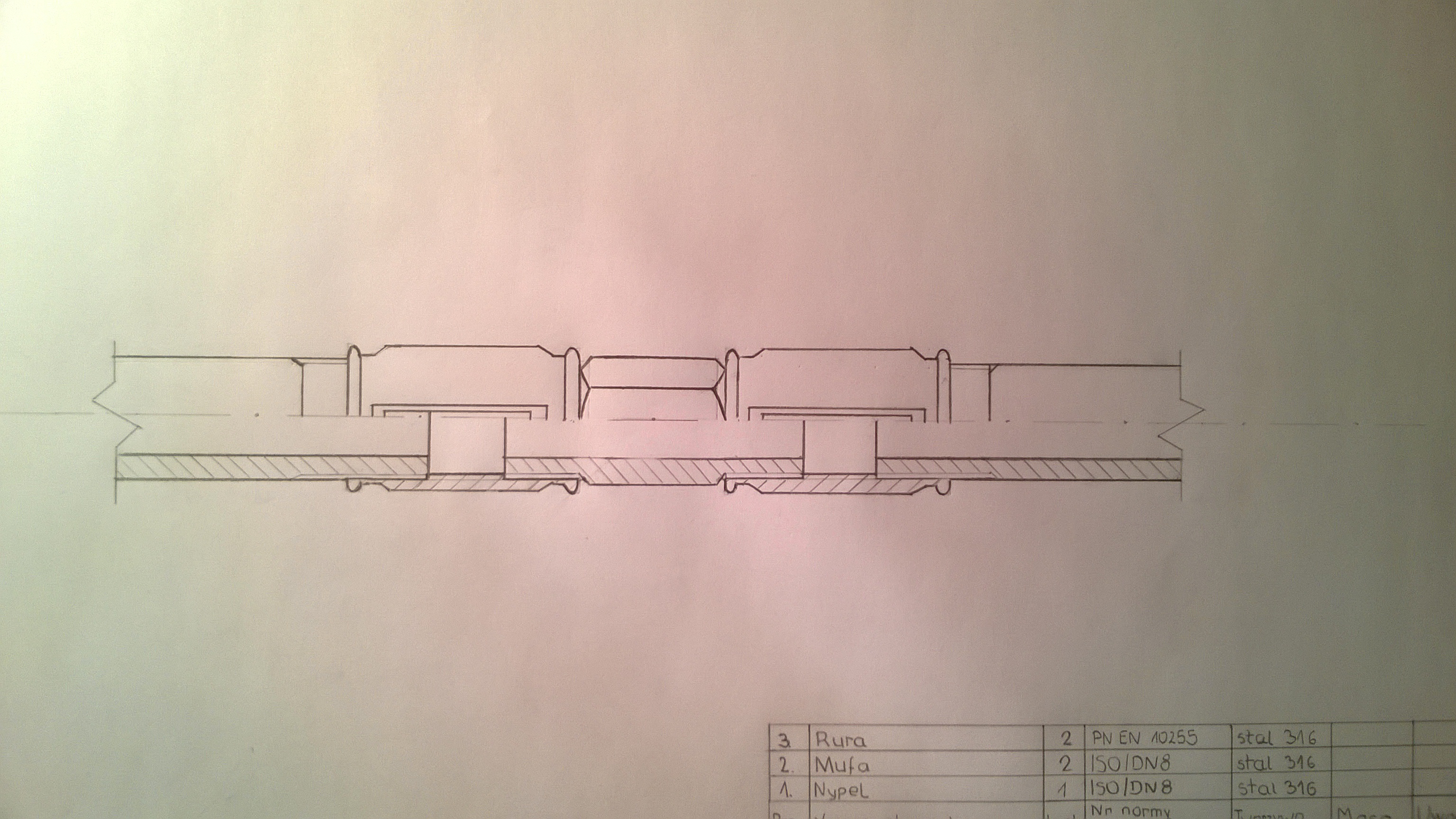

Sensem jest chyba trwałe połączenie dwóch rur.
Wykonałem rysunek, na pewno wiele z tego wyciągnąłem, prosiłbym o rzucenie na to okiem oraz zwróceniu uwagi na błędy (których na pewno znajdzie się sporo). Podziałka 2:1. Szerokość wynosi 17 mm, sześciokątnego łba nypla 15 mm. Korzystałem z norm DIN 2990, EN 10255, materiał: stal (dodatkowe pytanie odnośnie poprawności kreskowania). Z góry dziękuję za pomoc!
