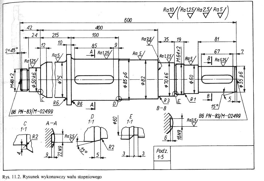

Potrzebuje pomocy w narysowaniu walka, wszystkie parametry są podane w załączniku na zdjęciu.
- Ma to być rysunek wykonawczy
- Wymiary dowolne
- Skala 1:1
- Wykonany ma być ze stali
Najważniejsze informacje to, ze:
- Na odcinku L5 i L3 powierzchnia ma być przygotowana pod montaż łożyska.
- Na odcinku L2 ma być zamontowane koło zębate.
- Na odcinku L6 ma być zamontowane koło pasowe.
Z góry dziękuje za pomoc i pozdrawiam.
RYSUNEK WYKONAWCZY WALKA !!

Na rysunku musisz pokazać wszystko co jest niezbędne do wykonania wałka:
- dobrać pasowania pod łożyska i koła,
- dobrać wymiary wpustów i ich tolerancje,
- określić i oznaczyć nakiełki na jego końcach,
- na końcach odstopniowań pod łożyska i koła określić podcięcia obróbkowe umożliwiające ich przeszlifowanie i prawidłowe obsadzenie łożysk,
- określić i oznaczyć dopuszczalne bicie poszczególnych średnic,
- określić wymagane chropowatości,
- dodać odpowiednie fazki umożliwiające zamontowanie łkożysk i kół,
- dodać gwinty lub rowki pod pierścienie osadcze niezbędne do ustalenia łożysk i kół,
- wypełnić tabelkę - podać materiał, normę itd.
Tu masz przykładowy rysunek wałka:
Siadaj do roboty - wrzuć na forum swój rysunek, to Ci go ktoś sprawdzi zanim oddasz do oceny.
