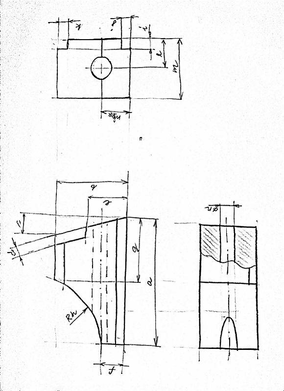

Witam. Piszę, gdyż liczę na jakieś rady, jakąś pomoc cokolwiek
Moim zadaniem jest sporządzić rysunek wykonawczy i na dodatek z wymiarować go. Mamy pokazać jak najwięcej, ale zarazem zbytnio się "nie narobić".
rysunek
Przepraszam jeśli kogoś urażę tymi rysunkami to tak tylko dla zarysu xP
Moje marne wypociny
Pytania:
1. Rzuty są niesymetryczne więc półprzekrój i półwidok odpadają.
Co można z tym zrobić oprócz przekroju i jakiegoś wyrwania?
2. Lepiej to przedstawić korzystając z rzutu przedniego i bocznego czy górnego i bocznego? a może będzie więcej rzutów?
3. Czy wyrwanie może być przedstawione z całym rzutem tak jak na zdjęciu czy nie?
Za wszelką pomoc bardzo dziękuję

Zapomniałam dodać :
Zaznaczone rzuty z przodu, boku i góry
Góra będzie mniej więcej taka

Rysunek można zrobić na wiele sposobów, zwymiarować na jeszcze więcej i pewnie każade z tych rozwiązań można skrytykować albo obronić. Pokażę Ci podejście, które moim zdaniem jest stosunkowo proste do zrozumienia i bardzo ułatwia rysowanie. Ale trzeba pamiętać, że rysunek, a szcególnie sposób jego wymiarowania zależą od funkcji i sposobu wykonania części.
Przy tego rodzaju ćwiczeniach najlepiej sobie wypbrazić, że część ma być wykonana ręcznie najprostszymi metodami ślusarskimi - piłka do metalu pilnik, przecinak, wiertarka stołowa. I rysunek ma pozwolić ślusarzowi łatwo wykonać ten detal. Czyli trzeba zacząć od zwymiarowania podstawowego kształtu, a następnie pokazać wszystkie dodatkowe jego modyfikacje.
W Twoim przypadku część jest prostopadłościanem, który ma kilka ścięć oraz jeden otwór. Czyli po pierwsze musisz podać wymiary a,b i m stanąwiące wymiary tego prostopadłościanu. W takim prostopadłościanie należy wykonać skośne ścięcie zwymiarowanie wymiarem c i wykonać wybranie o głębokości d aż do wymiaru e.
Następnie należy wykonać łukowe wycięcie - łuk zaczyna się na wymiarze f a kończy na g i ma promień h.
Kolejna operacja to wykonanie wzdłużnych wycięć o wymiarach i,j oraz i,k.
Ostatnia rzecz to wykonanie otworu o średnicy n i położeniu określonym przez wymiary l i n. Zdublowałem przez pomyłkę literki - oczywiście średnica otworu i jego pionowe położenie to inne "n".
Zwróć uwagę, że wszystkie wymiary podane są od stałych baz. Wyjątek stanowy wymiar wybrania k - założyłem że istotna jest szerokość wybrania a nie jego położenie. Trzeci rzut ( z góry) nie jest tak naprawdę konieczny - można zrobić wyrwanie na rzucie głównym i tam zwymiarować średnicę otworu (lepiej pdawać średnice otworów na przekrojach niż na rzutach czołowych).

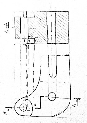

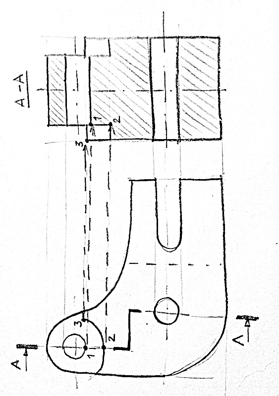

rysunek wykonawczy + wymiarowanie
Witam serdecznie, widzę, że nie tylko ja mam problem z "łatwym" rysunkiem wykonawczym. Podbijam post. Mam do wykonania rysunek wykonawczy, mam na niego kilka pomysłów, aczkolwiek z realizacją tego już nie jest tak łatwo. I może "pomysł"- to za dużo powiedziane... Wiem, że na pewno mój rys. wykonawczy powinien zawierać:
- rzut z przodu (to akurat nie stanowi dla mnie problemu)
- pół widok- pół przekrój (na rzucie z góry jest symetria, stąd wnioskuje, że pół widok- pół przekrój jest najlepszą opcją na pokazanie jak największej ilości elementów, aczkolwiek z narysowaniem tego juz mam problem...)
- podpowiedź tą dostałam od Pana doktora- że powinnam zastosować przekrój stopniowy (zaznaczyłam to różowym długopisem, orientacyjnie, tak jak mi szanowny Pan Dr "pokazał") ale z tym mam równie duży problem jak z pół widokiem- pół przekrojem.
Byłabym bardzo wdzięczna za jakąkolwiek pomoc, bo z nerwów to już włosy z głowy wyrywam...
http://www.fotosik.pl/zdjecie/423a64dd233f4155
http://www.fotosik.pl/zdjecie/670c1d4bd2f8b3f6

Precinasz poprostu płaszczyzną łamaną przechodzącą przez górny i dolny otwór. Dzięki temu na jednym przekroju, rzutowanym w normalnym kierunku masz pokazane oba otwory. Zwróć uwagę na punkt 1 w którym krawędź otworu spotyka się ze ścianą wybrania, 2 będący najniższym punktem wybrania i leżący na granicy kreskowania i 3 na widocznej w tle części wybrania.
Co do półwidoku to w zasadzie nie jest on konieczny, ale jeżeli jest takie życzenie, to na górnej połowie widoku z góry można pokazać część przeicętą płaszczyzną poziomą przechodzącą przez dolny otwór i oś nacięcie w kształcie „U”.
