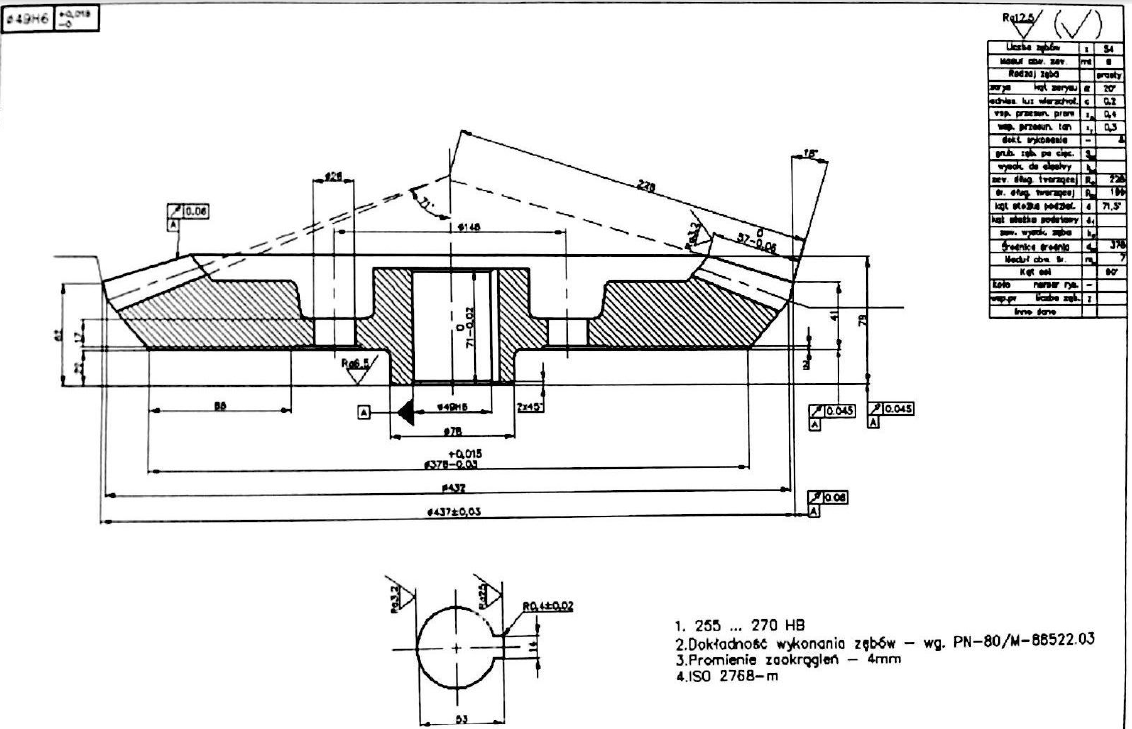

Prośba moja brzmi następująco , czy jesteście wstanie pomóc mi w określeniu jakiego elementu jest ten rysunek techniczny-(wienieć zębaty?)- i czy jest coś w wymiarowaniu, oznaczeniu co muszę poprawić. Jest to rysunek techniczny z którego mam wykonać proces technologiczny. Wiem, moja wiedza również mnie przeraża ,lub jej brak :shock: :shock:

To koło zębate stożkowe. Wieniec zębaty, to taki pierścień z zębami.
Wpisz sobie "koło zębate stożkowe" w wyszukiwarce, masz ich tysiące dobrze zwymiarowanych - choćby - oczywiścei wszystkich wymiarów nie podajesz, są w tabelce do konkretnego koła. O obróbce też dużo znajdziesz. Łatwy temat, ale z drugiej strony, po co było iść do technicznej szkoły z takim nastawieniem do przedmiotów technicznych? Jak odpowiesz, pomożemy więcej.

Ale ja mam pytanie. Pod jakim kątem będzie chodziło narzędzie które będzie wycinać te zęby.
Lub, jak się to oblicza.

a jak myślisz? co będzie śladem przejścia najbardziej wysuniętego na średnicy narzędzia miejsca? Chyba już wiesz, to będzie kąt "dna" zębu.

Konkretnie jaki kąt, pytam?
Który to jest, wiem??

http://www.m.krasinski.zax.pl/Pomoce/Wy ... aStozk.pdf - doczytaj jak się liczy kąt stożka dna wrębów (to musisz frezem wybrać). I to też z reguły jest w tabelce.
