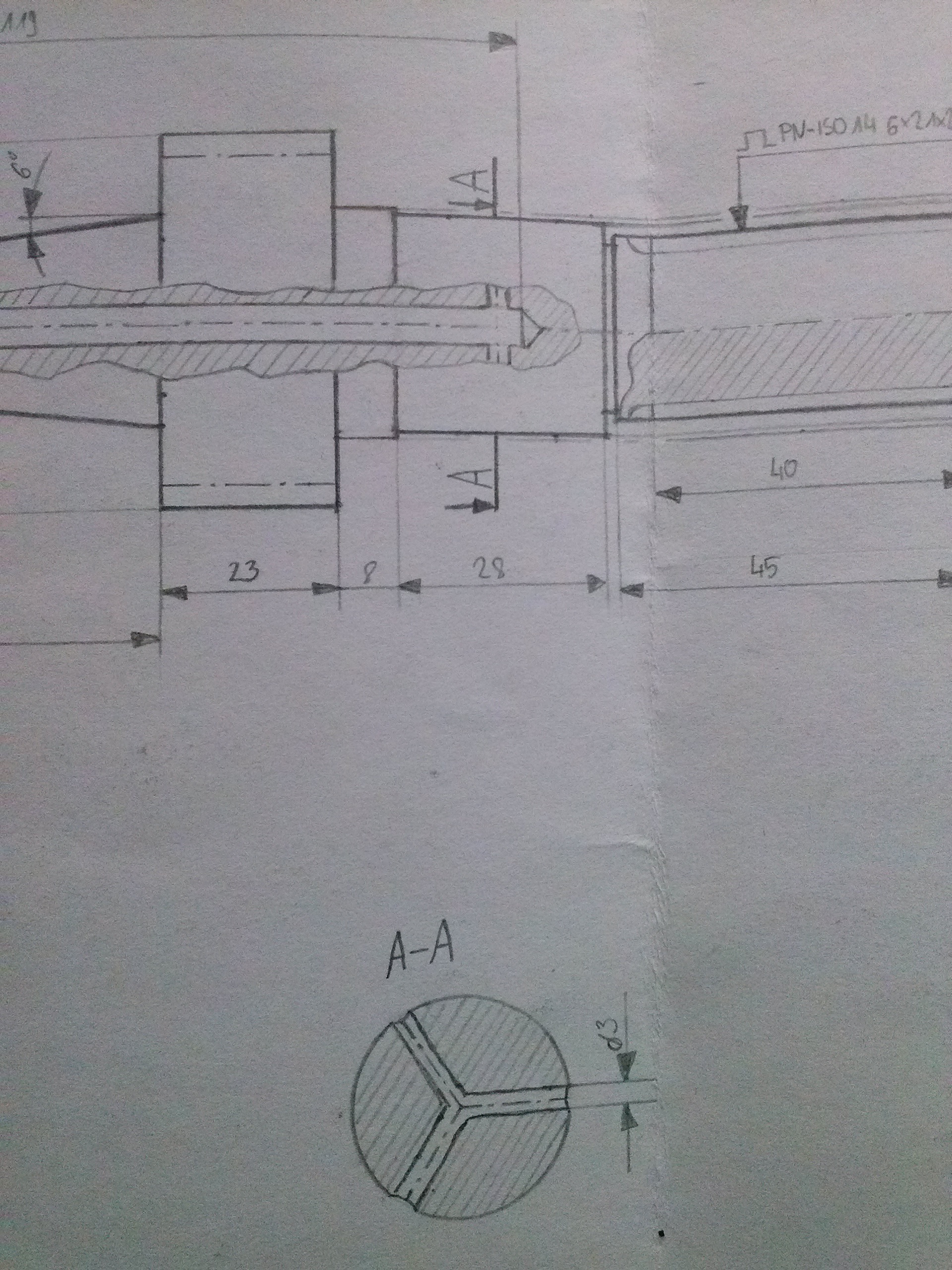

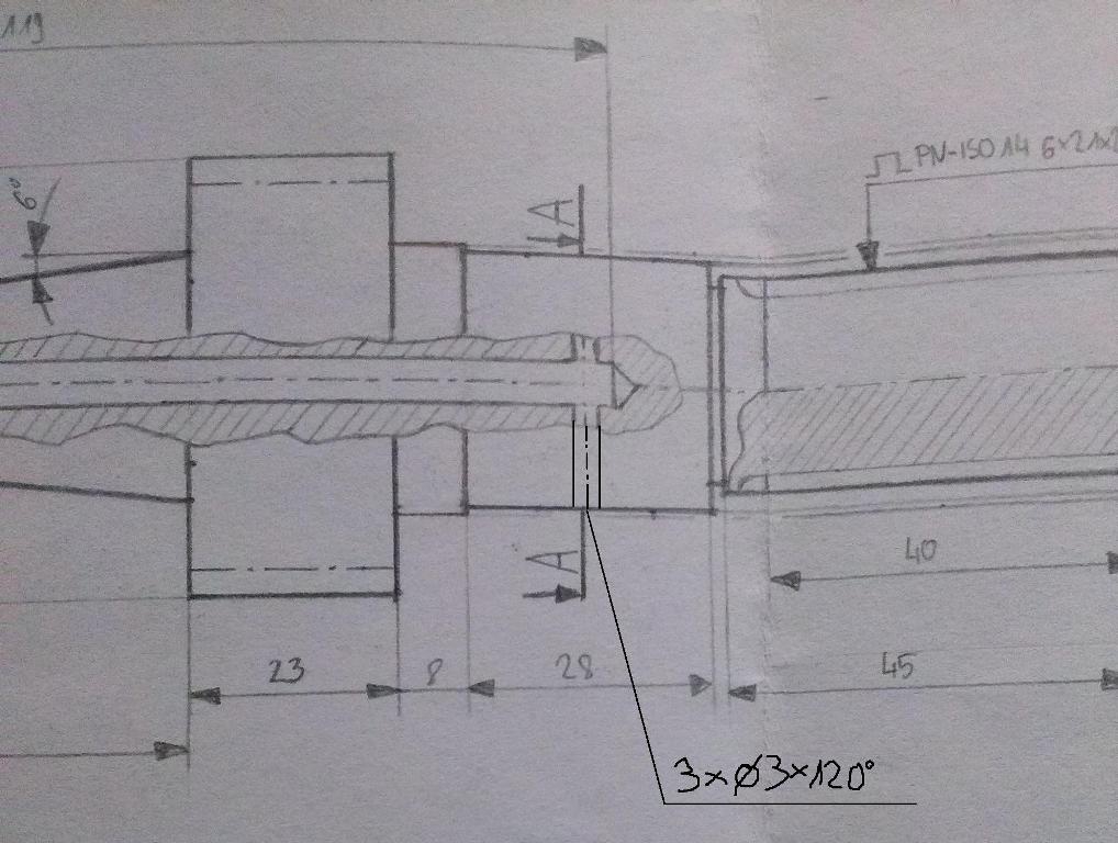

Konkretnie chodzi o 3 poprzeczne otwory. Prowadzący powiedział, żeby zamiast tego przekroju/kładu na widoku ogólnym oznaczyć, że są tam 3 otwory co 120°. I tu pojawia się problem, ponieważ nigdzie nie mogę znaleźć jak coś takiego oznaczyć. Gdyby znalazł się ktoś kto podpowiedziałby mi jak to zrobić byłbym niezwykle wdzięczny.
Pozdrawiam.
