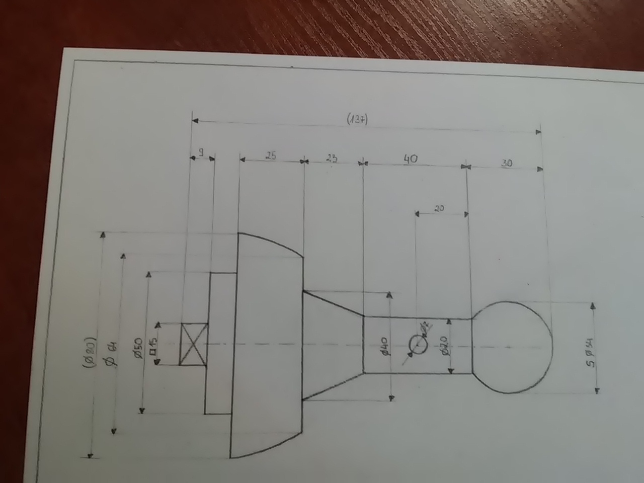

wymiarowanie przedmiotu obrotowego
Harder23
Posty: 2
Rejestracja: 21 sty 2015, 15:10
Lokalizacja: Katowice
Post napisał: Harder23 » 28 sty 2015, 15:33
Bardzo Proszę o sprawdzenie poprawności tego rysunku. Z góry dziękuję. Obrazek
peritus
Posty: 1279
Re: wymiarowanie przedmiotu obrotowego
Post napisał: peritus » 28 sty 2015, 18:17
Harder23 pisze:Bardzo Proszę o sprawdzenie poprawności tego rysunku.
Brak promienia wycinka kuli o grubości 25
usunąć nawiasy z wymiarow
