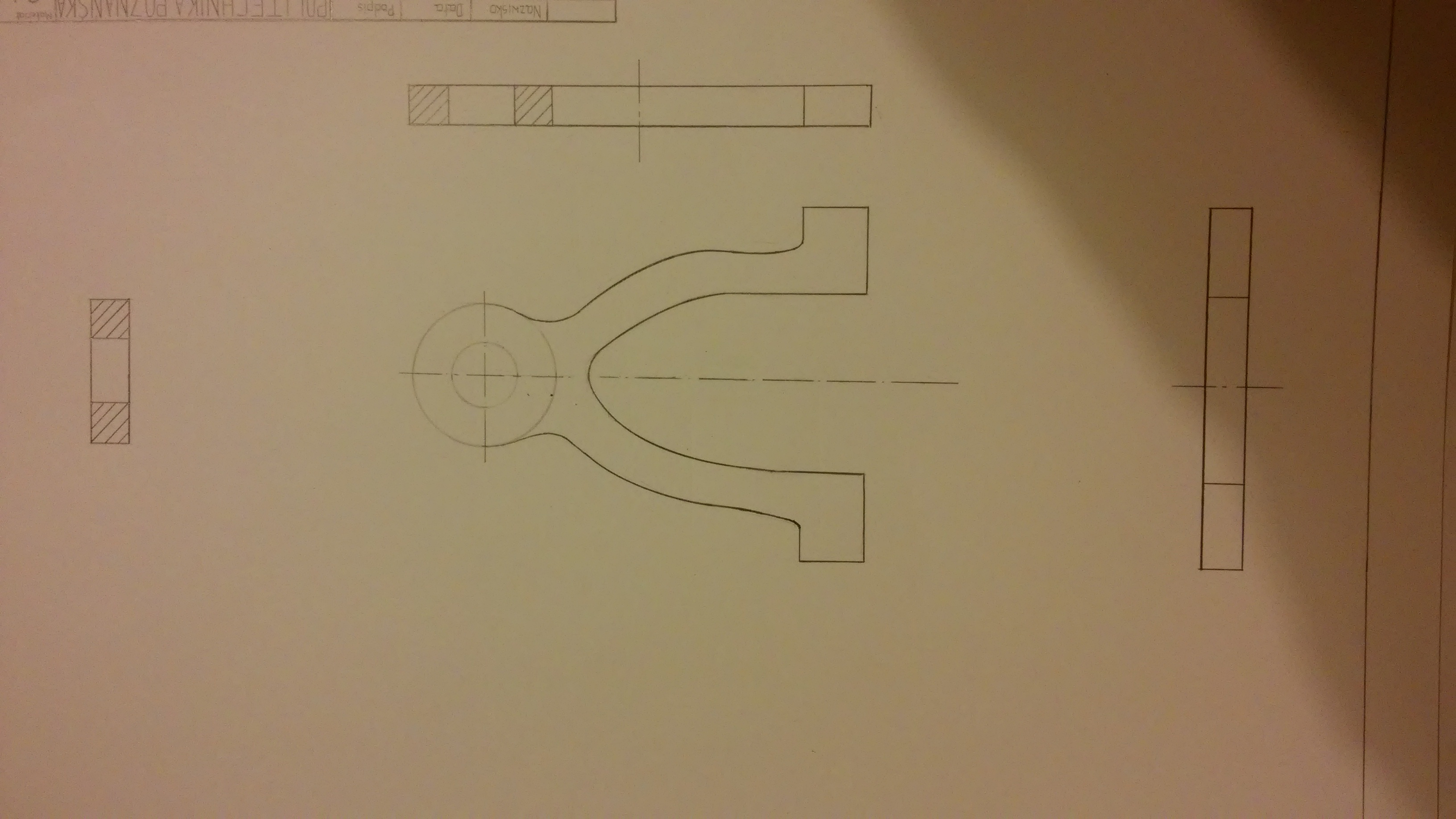

prosze i pomoc w poprawieniu rysunku .nie wiem co jest zle trzeba bylo narysowac klady przedmiotu. i przedstawic go w minimalnej liczbie rzutów . rysunek musze poprawic bo mam niezaliczony a nie wiem jak się za niego zabrać

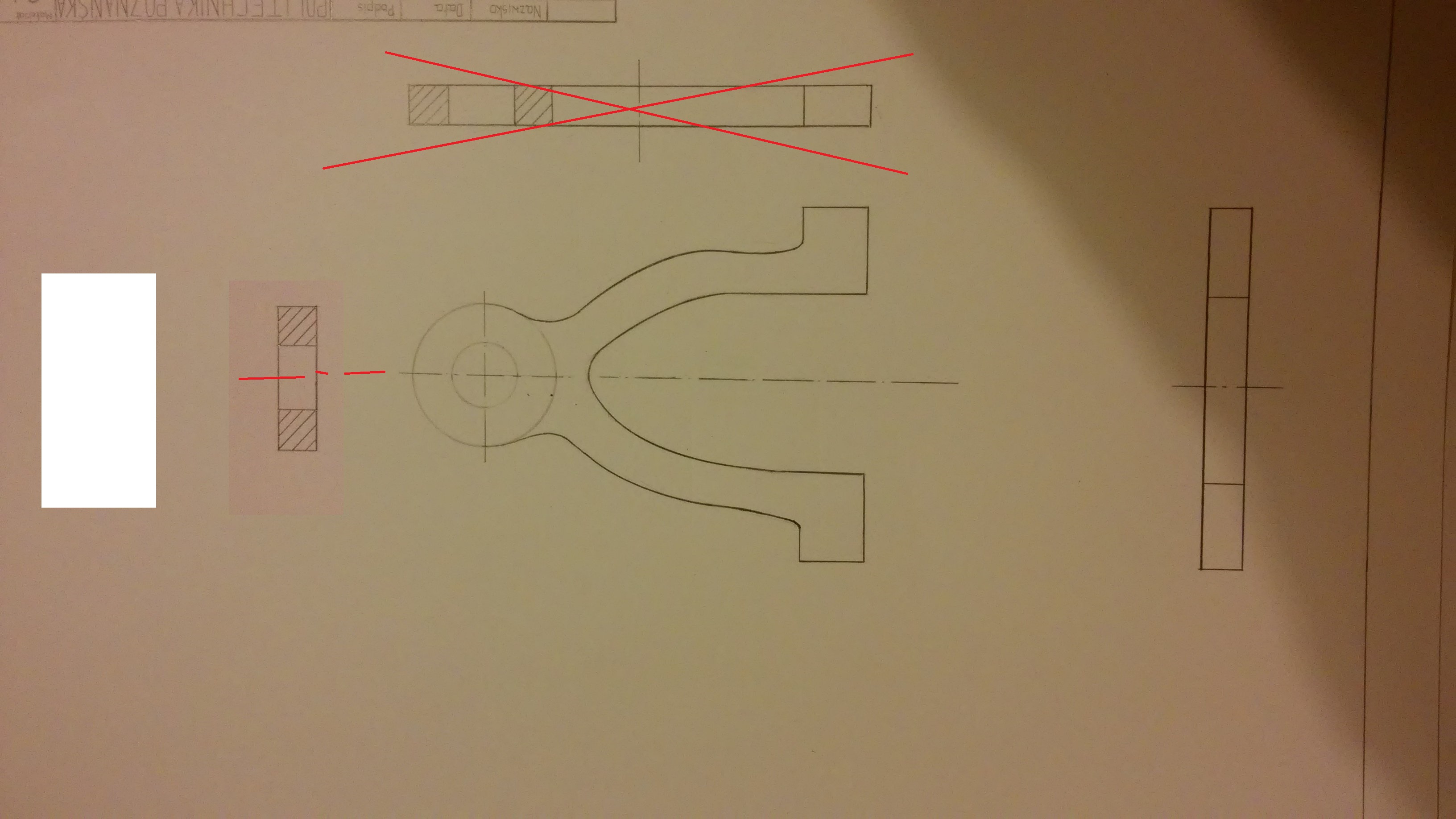

Rzut od lewej strony jest zbędny. Jeżeli chodzi o kład. Kład musi być połączony z np. rzutem głównym linią punktową. Ja proponowałbym tak. Rzut główny ok i rzut z góry. Rzut od lewej usuń. I to co masz nad rzucie głównym przesuń bliżej rzutu głównego i połącz linią punktową (cienką). lub po prawej lub po lewej zrób ten kład.
