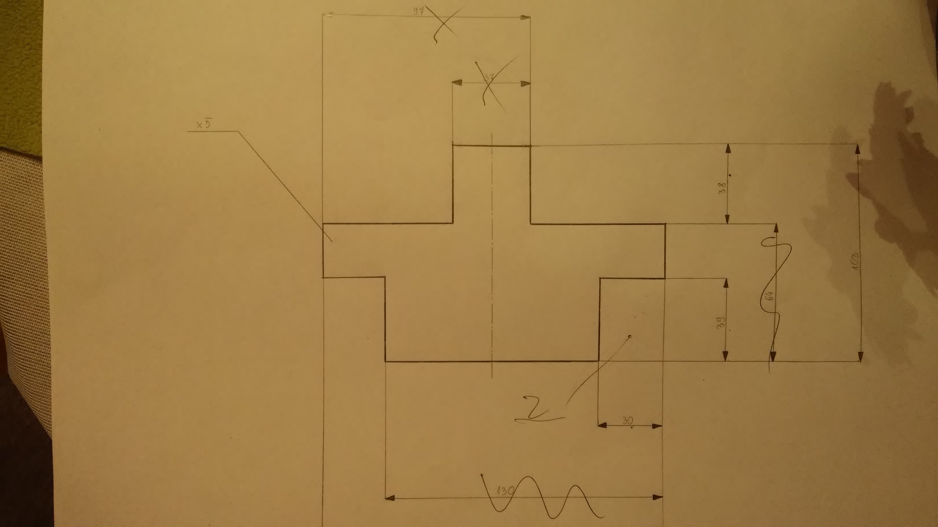

witam . Chciałabym zeby ktos sprawdził mi płytkę czy jest dobrze zwymiarowana a drugi rysunek to przekroj stopniowy ,w któym brakuje mi jeszcze jednego rzutu ale nie wiem jak go narysowac oraz nie wiem co profesor zaznaczyl mi na tym prostokącie na przekroju,proszę o pomoc , oczywiście nie za darmo ; )

Zrezygnuj z wymiaru 2x30, daj zamiast niego całkowity wymiar szerokości.

+ wymiar górnej szerokości, analogicznie jak ten na dole powinien być wykonany.

wymiar gornej szerokości profesor mi skreślił bo własnie miałam narysowany :neutral:

kenshen77 pisze:wymiar gornej szerokości profesor mi skreślił bo własnie miałam narysowany
Masz ten skreślony rys. może chodziło o coś innego
kenshen77 pisze:co profesor zaznaczyl mi na tym prostokącie na przekroju
Zaznaczył bo ten element nie jest przecięty przez linie przekroju więc nie powinien być zakreskowany. Brakuje też na nim linii pionowej (ta co jest tak koślawo dorysowana) . Czemu on wisi w powietrzu..? nie powinien być do samego dołu ? Miałeś ten przedmiot w ręce czy tylko na podstawie rzutu z góry masz to zrobić ?

wstawiam to zdjecie z zajęc. To była płaska płytka

ten wymiar co jest na górze jestźle i z jednego powodu. Wymiarujesz obróbkowo . tzn. tak jak usuwasz materiał. powinieneś zwymiarować prostokąt który został usunięty na górze.
Następna rzecz. Wymiar 64 zamknął łańcuch.

Idąc tokiem myślenia prowadzącego na górze też zwymiaruj te wycięcie 2x i powinien być zadowolony.
