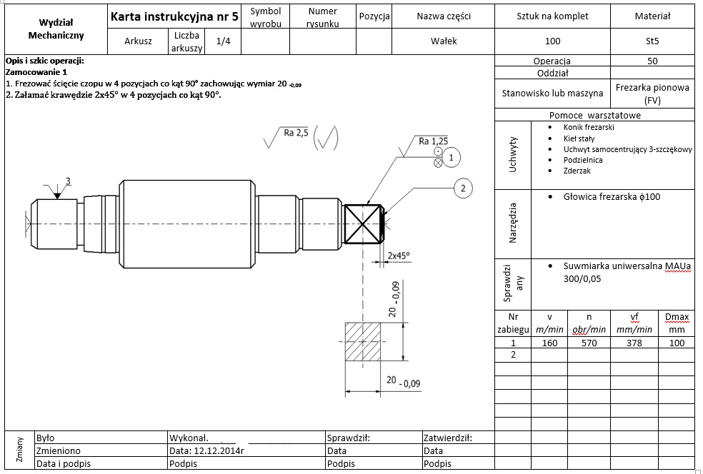

Proszę was o odpowiedź czy mogę wykonać ścięcie czołu (w kwadrat) i jego załamanie krawędzi w jednej operacji?
Frezowanie ścięcia czopu w 4 pozycjach o kąt 90 stopni, chce wykonać głowica frezarką Φ100, a załamanie krawędzi jakim narzędziem?
Prędkości są z komunistycznych książek bo Doktor tak chce, jak co :)
Dzięki z góry :)

Głowica 100 mm dla krawędzi 20 mm? Nie za duża? Jeżeli o operacje to jedna operacja, zaś 4 zabiegi jeżeli dobrze myślę.

http://archiwumallegro.pl/frez_katowy_s ... 75296.html
albo
http://archiwumallegro.pl/fazownik_na_p ... 03922.html
Skoro podpierasz kłem przy frezowaniu licz się z tym że głowica 100 może ściąć ci część konika ;)
