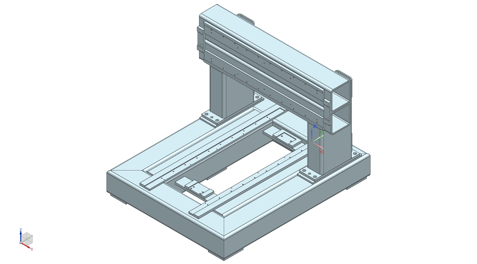

Rysunek podstawy bramy CNC.

W związku z planowanym zleceniem obróbki ramy mojej maszyny. Stanąłem przed zadaniem przygotowania rysunku technicznego. Z uwagi na fakt że podstawy rysunku technicznego miałem 15 lat temu proszę o pomoc.
Czy ów rysunek zawiera wszystkie istotne informacje do jego wykonania ?
Zgodnie z poradami istotne tolerancje zaznaczyłem na czerwono lub wykropkowałem.
Zrobiłem to aby zakład ślusarski sam mógł określić jakie tolerancje jest w stanie wykonać.
Otwory fi10 służą do wypozycjonowania górnej części ramy względem dolnej. Niestety nie wiem jaką powinny mieć tolerancje tak aby pasowały pod kołki precyzyjne.
Wymiar 6mm (na zielono) to wymiar od którego chciałbym by zaczęto wiercenie otworów. W tym, miejscu ma być przykręcono mocowanie śruby kulowej i chciałbym by ściana boczna tego mocowania stykała się ze ścianką płaskownika na którym będzie osadzona ( plus minus 0,5mm).
Pozdrawiam.
