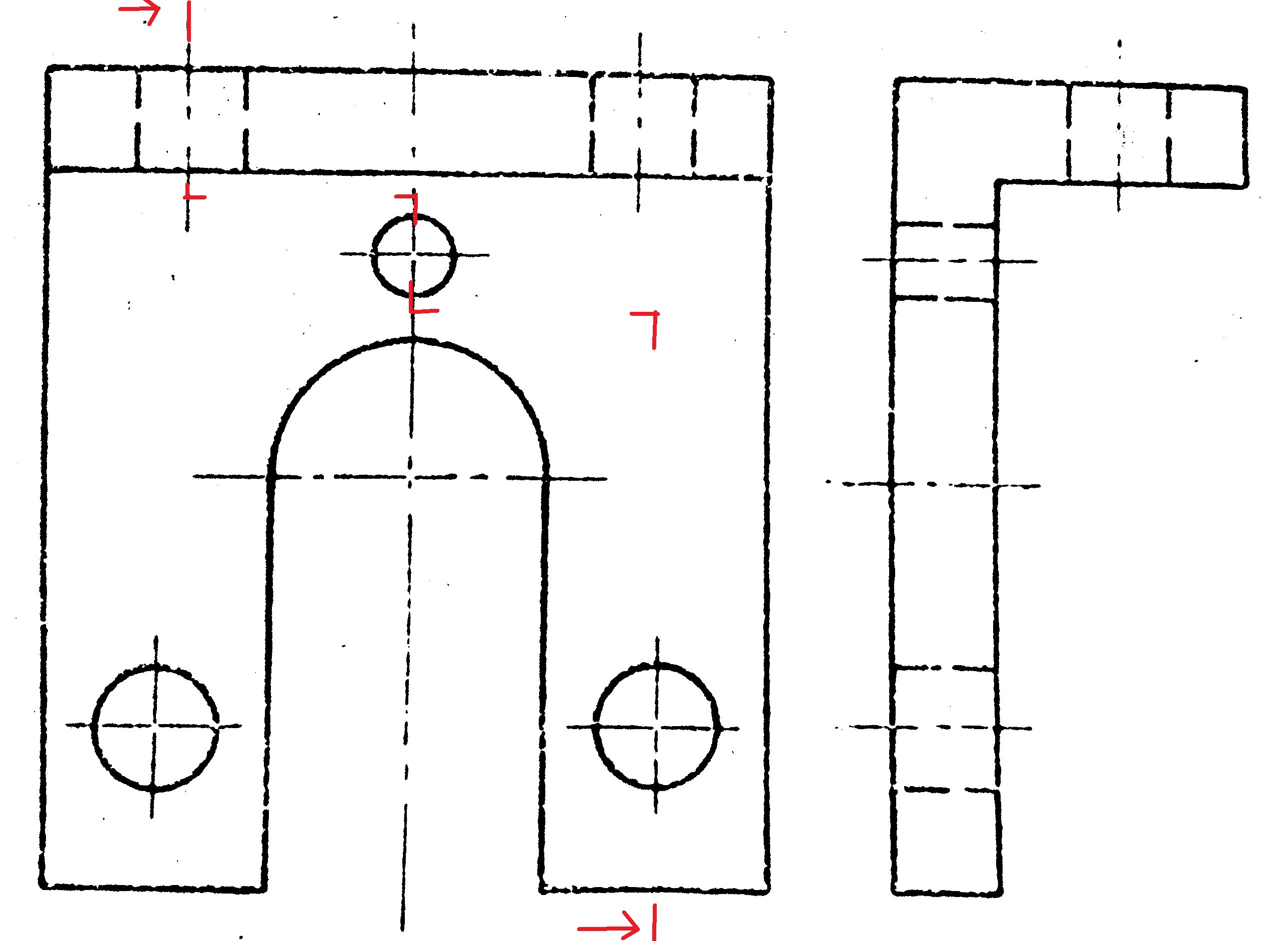

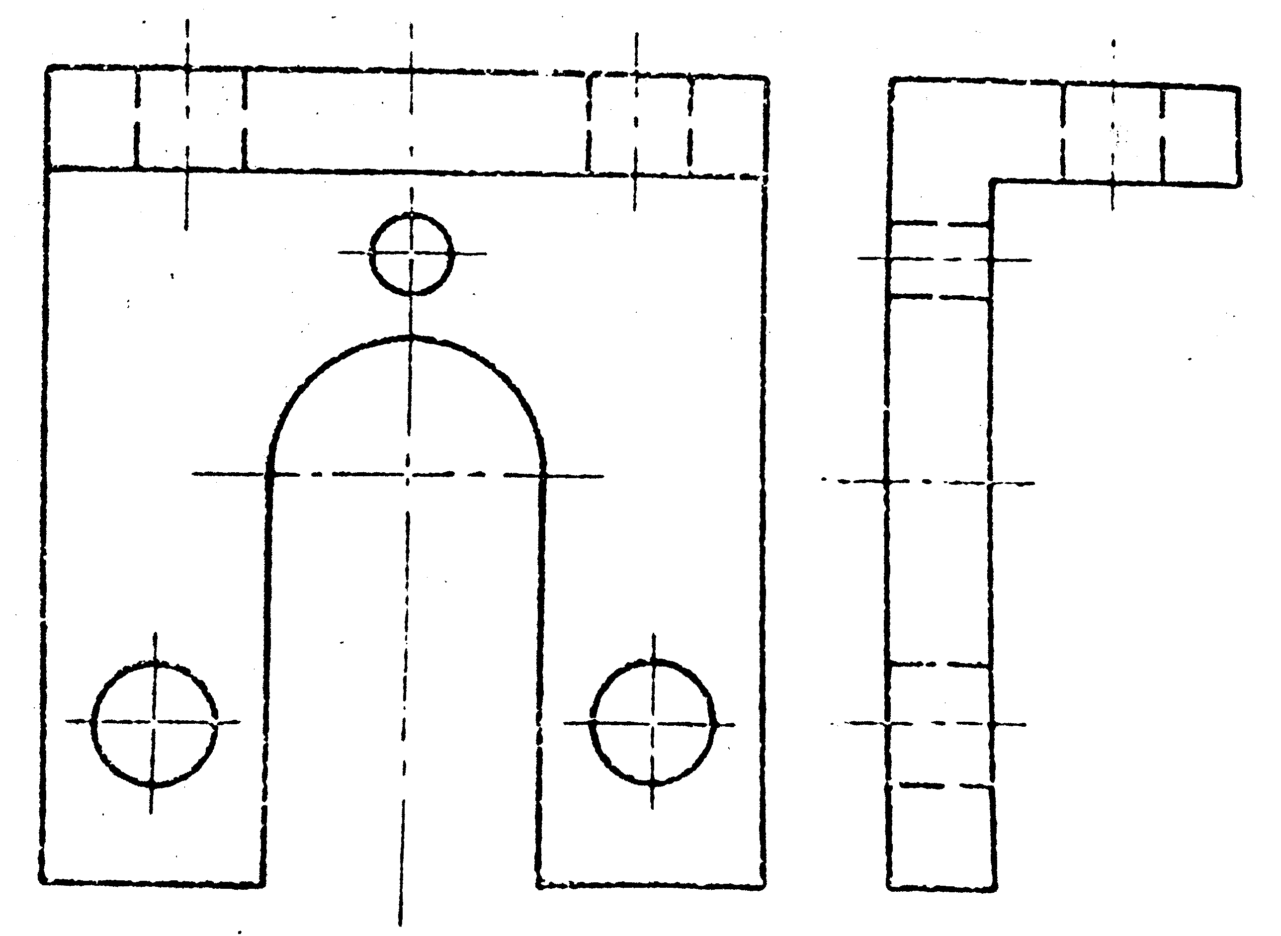

Mam problem z wykonaniem przekroju elementu widocznego na obrazku. Proszę o pomoc.

W którym miejscu trzeba kroić?
A widzisz ten element, czy też nie?

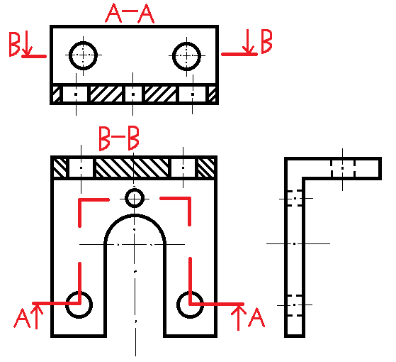

Przekrój może być w dowolnym miejscu. Narysowałem na szybko w Paincie, ale nie wiem czy dobrze. Co o tym sądzicie?

Post napisał: 000andrzej » 28 kwie 2014, 18:57
No to popatrz się jak są skierowane strzałki i jak to rzucasz. Bo rysunki są błędne.

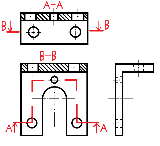

Post napisał: kuba3014 » 28 kwie 2014, 19:32
O to chodziło?

Post napisał: 000andrzej » 28 kwie 2014, 20:47
Teraz poprawnie. Nota bene to sztuka dla sztuki, ale w zaznaczonych przecięciach jet to prawidłowo narysowane. Trochę utrudnia to zrozumienie rysunku, ale rozumiem, że to tylko ćwiczenie.
Aha - teraz zauważyłem - w rzucie bocznym nie masz zaznaczonego rowka.

rc666
Posty: 1336
Post napisał: rc666 » 29 kwie 2014, 13:13
000andrzej!!
Nie jest poprawnie.
Potrzebny jest jeden widok bez przekroju.
Poza tym sam przekroj jest zle narysowany, brakuje czegos.

Post napisał: Eurynomos » 29 kwie 2014, 20:16
strzelone w paincie z ręki, popraw prawy widok ( kreskowanie, linie ciągłe )Obrazek

Post napisał: 000andrzej » 29 kwie 2014, 20:39
rc666 pisze:Poza tym sam przekroj jest zle narysowany, brakuje czegos.
Który przekrój? Bo nie widzę?
Ja też nie twierdzę, że jest to poprawny rysunek, odnosiłem się tylko do zaznaczonych przekrojów.
