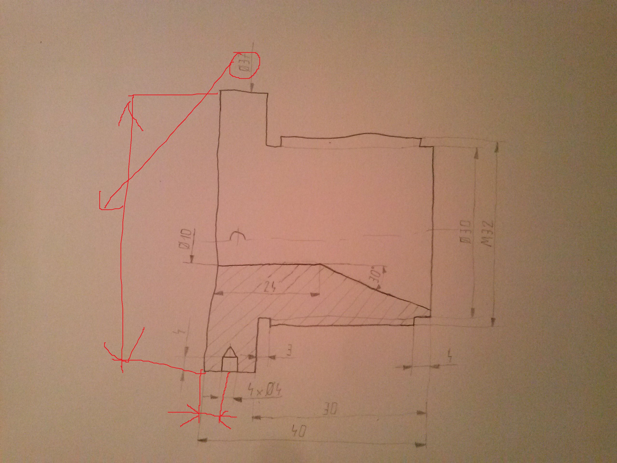

Witam. Proszę o zerknięcie i ewentualne uświadomienie błędów w moim szkicu. I takie pytanie: czy ten wymiar fi37 jest w porządku czy może konieczne jest "przeciągnięcie" go przez wałek i zrobienie również strzałki po drugiej stronie?
Generalnie dostałem prosty model, ale być może coś przeoczyłem :)
Z góry dzięki za pomocObrazek

Ja bym go dał poza wałek i brak wymiaru rozstawu otworów.

Pawelek913 pisze: Generalnie dostałem prosty model, ale być może coś przeoczyłem :)
Wymiar fi37 raczej wyciągnąć całkiem poza obrys. Na pierwszy rzut oka brakuje linii zarówno na widoku (od podcięcia, kołnierza, od końca gwintu) jak i na przekroju (załamanie na 30st)
Generalnie nie mogę tego oceniać, bo ja strasznie nie lubię półprzekrojów/widoków :-)
Brak wymiaru położenia otworów fi4 od brzegu. Jak to ma być na zaliczenie czegoś, to poczytaj o liniach wymiarowych średnic na półwidokach i półprzekrojach, o liniach rysunkowych, grotach strzałek, piśmie technicznym itp

A czy umieszczenie wymiaru od brzegu jest konieczne mimo tego, że znajduje się on na środku tego stopnia w elemencie? :)

Pawelek913 pisze:A czy umieszczenie wymiaru od brzegu jest konieczne mimo tego, że znajduje się on na środku tego stopnia w elemencie? :)
Można zrezygnować z jakiegoś wymiaru jeśli jego umieszczenie na rysunku wyraźnie wynika z symetrii elementu. Tu nawet nie ma jak sensownie podać tej informacji, więc musisz zwymiarować.
