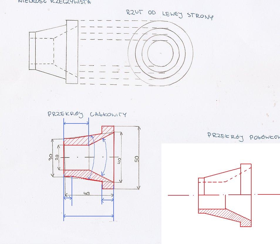

Witam prosiłbym was o pomoc generalnie mam zestaw na którym trzeba zrobic rzut od lewej przekrój całkowity i przekruj połówkowy zestaw wygląda tak:
http://www3.zippyshare.com/v/83616307/file.html
Prosiłbym o poprawne narysowanie gdyż moje wygląda tak i nie wiem czy dobrze myśle jezeli dobrze to poprostu napiszcie że wszystko jest w porządku :D.
Mój rysunek:
http://www3.zippyshare.com/v/13615995/file.html

Post napisał: Tequilla » 30 sty 2014, 23:22
Wygląda na zrobiony ok. ALE kreskuj przekroje! Do tego półprzekrój ma 10mm średnicy więcej od przekroju całkowitego. :) A! I na na podstawie stożka brakuje grubości jej.

Post napisał: rybakos » 30 sty 2014, 23:45
http://www27.zippyshare.com/v/51806757/file.html
zrobiłem bardziej dokładnie możesz mi zaznaczyć w paincie co jeszcze jest do poprawy ? :). z góry dziekuje :D

Post napisał: noel20 » 31 sty 2014, 00:02
Miałeś pokreskować przekroje i dorysować oś.

Post napisał: rybakos » 31 sty 2014, 00:14
http://www5.zippyshare.com/v/96778833/file.html
tak, czy cos jeszcze? :D jestem w tym zielona, i naprawde dziekuje raz jeszcze :D

Post napisał: Tequilla » 31 sty 2014, 00:30
Masakra, zamiast coraz lepiej to coraz gorzej :razz:
Ja tu wrzucam fotkę w paincie przerobioną. Popraw! I oś (linia kropka linia kropka, jak na drugim i trzecim) na pierwszym dorysuj! Przeoczyłem.

Post napisał: rybakos » 31 sty 2014, 00:40
cooooooooooooooooo, jaka pierwsza oś :O, proszę wytlumacz mi to jakoś po ludzku, bo naprawe nic nie rozumiem jestem w tym jak ju wcześniej napisałam totalnie zielona i dziekuje bardzo za rysunek :)!

Post napisał: Tequilla » 31 sty 2014, 00:46
ZAWSZE ZACZYNAJ OD NARYSOWANIA OSI! :roll:
Przepraszam za jakość, ale pośpiech.
