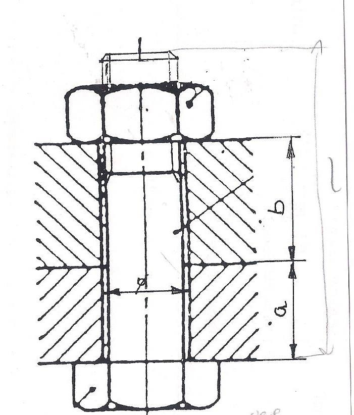

Nastepnie w przykladowym obrazku nie mam pojecia od czego zaleza dlugosci A oraz B.
Z gory dziekuje za odpowiedzi w zrozumialy dla mnie sposob
I przepraszam za brak polskich znakow.
G to oznaczenie gwintu calowego na walcu np G1½" , a wymiary A(a) i B(b) to grubości łączonych części , które trzeba zmierzyć, ustalić, przyjąć...krysteeq pisze:Problem w tym, ze nie mam pojecia co oznacza G ...
