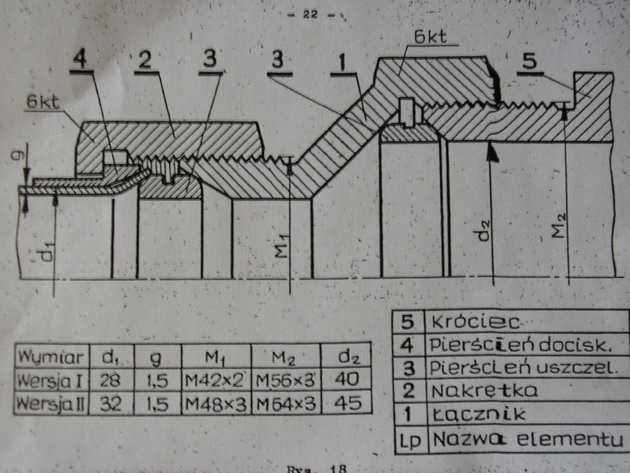

Witam. Czy mógłby mnie ktoś nakierować co dokładnie mam zrobić albo co Wy byście zrobili?Na ćwiczeniach dostałam szkic autorski i na podstawie
mam wykonać rysunek złożeniowy oraz przedstawić części. Nie wiem jak sie za to zabrać, nigdy wcześniej nie miałam do czynienia z rysunkiem złożeniowym.Nie studiuje budowy maszyn ani nie kończyłam technikum.Na forum już był poruszany ten temat jednak pytanie dotyczyło nazewnictwa lub odczytu.Nie mogę się również zapytać prowadzącego ćwiczeń.

Dziękuję za linki, jednak już wcześniej udało mi sie je znaleść . Ja jednak mam problem dalej, ponieważ nie za bardzo rozumiem w jaki sposób mam przedstawić części poprzez przekrój czy nalezy je poprostu zwymiarować ? Nie wiem czy na jednym rysunku czy na osobnych?

Czy przy wymiarowaniu np. łącznika powinnam go pokazać z ten sam sposób co na szkicu ?Kopiusz pisze:To zależy w jaki sposób chcesz to pokazać. Masz rysunek złożeniowy prawda? Powinnaś go pokazać tak, żeby bez problemu instalatorzy/spawacze/ślusarze mogli go wykonać. Ja bym tutaj przekroje narysował na oddzielnych rysunkach i tam je wymiarował.

Nie no, zrozum, po to robi się rysunki wykonawcze, aby właśnie w ten sposób pokazać odpowiednie detale danego rysunku. Natomiast złożeniówkę robi się w tym celu, aby ludzie na hali, spawacze, monterzy czy też tokarze wiedzieli, jak to wszystko złożyć. To Twoja pierwsze złożeniówka w życiu? Jeśli tak to odezwij się do mnie na priw to coś Ci mogę pomóc. Bardzo dobra jest książka "Rysunek Techniczny" Dobrzańskiego.

Złożeniówkę już masz gotową, w zasadzie trzeba tylko przerysować w odpowiednich wymiarach( w tabelce jeśli mnie oczy nie mylą.iza92 pisze:mam wykonać rysunek złożeniowy oraz przedstawić części
Co do wykonawczych to są części obrotowe więc tylko musisz wysupłać każda i narysować osobno (uwaga Część 1 i 2 to sześciokąty).
narysuj coś i się dalej potoczy, bo gdybać możemy do lata..
