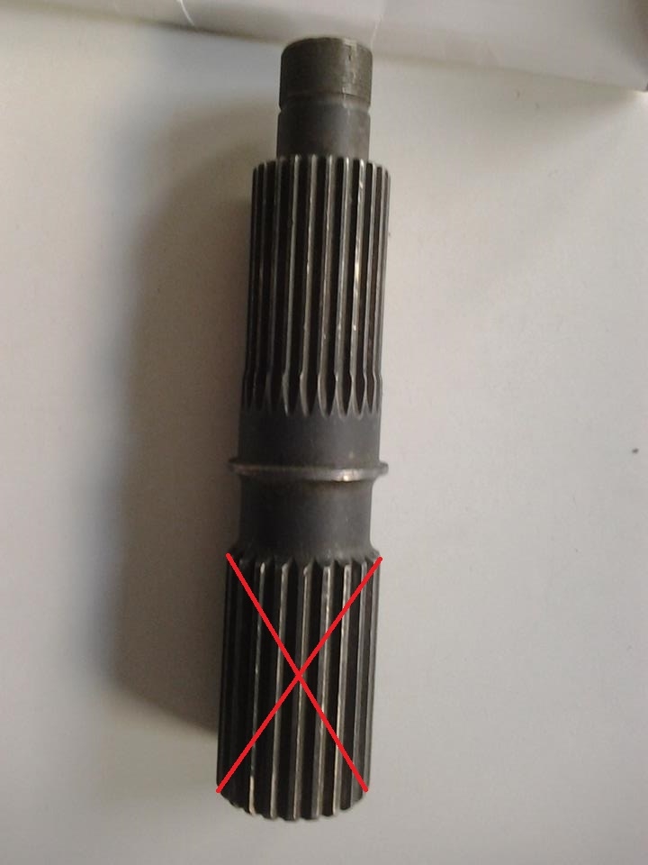

Mam taki element (wałek). Na fotce przekreśliłem na czerwono na moim elemencie, to oznacza ze to moge traktować jako powierzchnia gładka zeby bylo mi latwiej :)

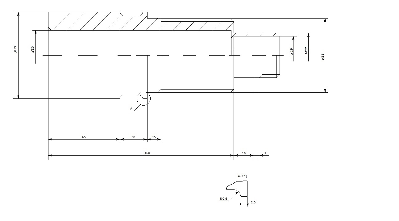

Narysowałem na komputerze swój wałek i potrzebuję aby ktoś sprawdził wymiarowanie i ewentualnie pomógł dokonczyc zwymiarować go ... :)

Tu jest źle
http://zapodaj.net/edafbc338e14e.jpg.html

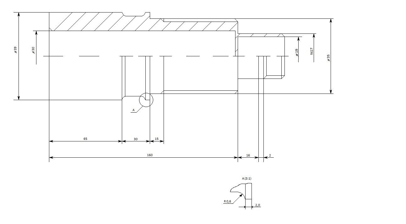

.... w/g mnie brakuje linii - patrz ; mój przykład
http://zapodaj.net/8d82067007fe3.jpg.html

Czyli tak? I jeszcze jakoś zwymiarować tak jak zrobiłem to (A) ?
WZÓR
Posty: 8591
Lokalizacja: Oława
Post napisał: WZÓR » 22 sty 2014, 16:24
sonyyy pisze:Czyli tak? I jeszcze jakoś zwymiarować tak jak zrobiłem to (A) ?
Jak dla mnie może być.

a nie coś brakuje czy wszystko co potrzebne? Jeszcze bede dawał chropowatość na pewno. Czy przy wałach coś się jeszcze podaje szczegolnego?
peritus
Posty: 1279
Post napisał: peritus » 22 sty 2014, 18:12
sonyyy pisze:a nie coś brakuje czy wszystko co potrzebne?
:!: półwiodok rysuje się ponad osią("u góry"), a półprzekrój rysuje się pod osią( na dole) i nie nazywać tego wał/wałek, bo wtedy nie można wykonywać przekroju wzdłużnego (wzdłuż osi obrotu) :!:
:oops: :oops: czyli rysunek 'do góry nogami' ... :mrgreen: A poza tym 'małym' błędem?
WZÓR
Posty: 8591
Lokalizacja: Oława
Post napisał: WZÓR » 22 sty 2014, 20:36
sonyyy pisze:... :oops: :oops: czyli rysunek 'do góry nogami' ... :mrgreen: ...
Też to przeoczyłem .... , zdarza się. :oops:
