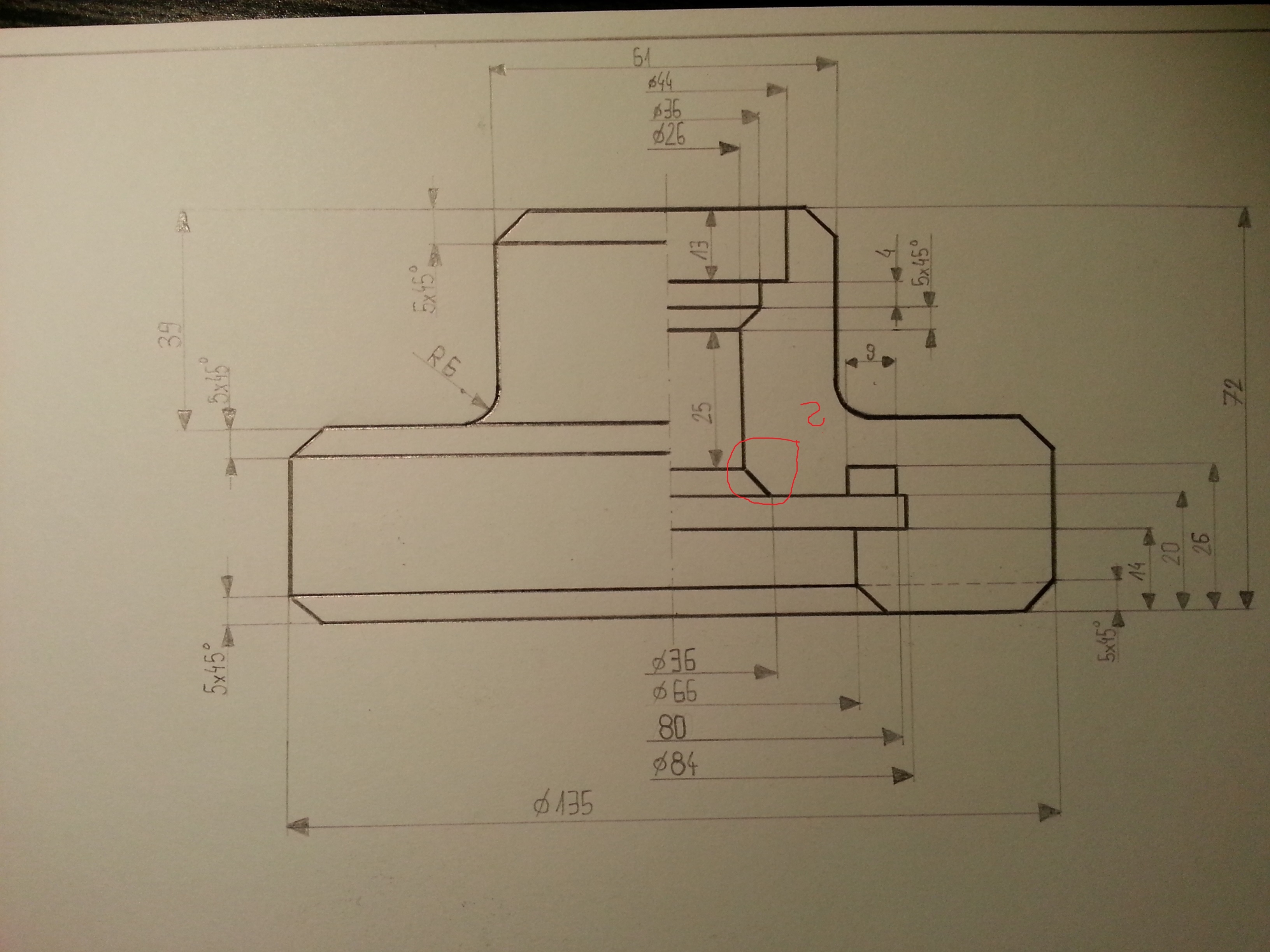

Witam!!
Proszę o pomoc czy móglby ktos rzucic okiem czy jest ok ? i doradzic jak zwymiarowac zakreslone wmiar , moj profesor kazal mi napisac normalnie jak inne w srodku figury tylko zrobic pole ochronne a nie wiem jak zrobic to pole ochronne ? i wiem ze po prawej stronie musza byc kreski pod katem tylko chce najpierw ogarnac jak zrobic ten jeden wymiar
Z góry dzikeuje u czekam na pomoc

daj wymiar fazy w zakreskowanym miejscu tylko w miejscu gdzie wpiszesz wartość wymiaru nie kreskuj.
Innymi słowy wymiar nie porze być zakreskowany

suuper !! :) dzieki wielkie a reszta uwazasz ze jest w miare ok ?

karste21 pisze:suuper !! :) dzieki wielkie a reszta uwazasz ze jest w miare ok ?
... nie bardzo.

a jak moge inaczej zapisac te wymiary ?

Fi 61 i fi 80 :wink:

okk dzieki wielkie ;)) a ten wymiar na dole ma miec na pewno fi skoro to tylko taki maly otwor i nie jest on prowadzony do srodka tylko jest jako osobna figura ?

karste21 pisze:okk dzieki wielkie ;)) a ten wymiar na dole ma miec na pewno fi skoro to tylko taki maly otwor i nie jest on prowadzony do srodka tylko jest jako osobna figura ?
Możesz pokazać oryginalny rysunek / rzut izometryczny tego elementu.
