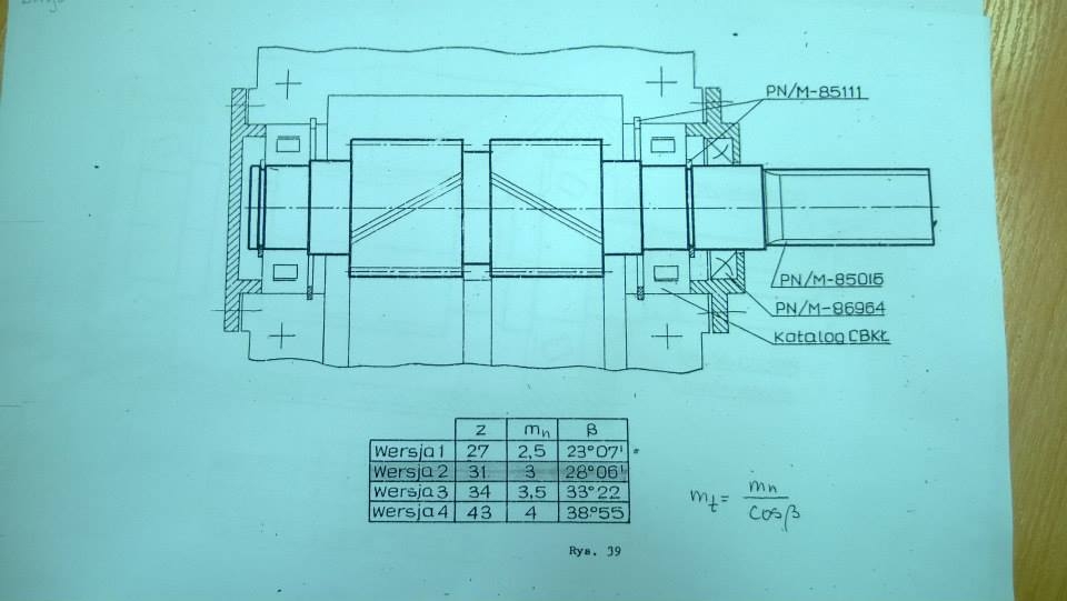

mam do wykonania projekt lecz nie wiem od czego mam zacząć. Mam jego wymiary. Wiem że muszę go przeskalowć. Bardzo proszę o pomoc.
[ Dodano: 2014-01-11, 15:01 ]
Muszę narysować go na dwóch rysunkach. Pierwszy ten ogólny a drugi wałek ale uszczegółowiony. Co do pierwszego mam podaną średnice podziałową 38mm. Potem mam policzyć wymiary i taki oto wzór mt/38=stosunek. Czy mam wyliczyć ten stosunek i pomnożyć przez moje wymiary??

W miejsce numerów norm wpisać to, co te normy przedstawiają... a co przedstawiają podałem wyżejmontana pisze:jest ktoś w stanie oznaczyć te elementy?? dla mnie to czarna magia
Normę PN-M-85015 zastępuje aktualna norma:PN-ISO 14:1994P
"Połączenia wielowypustowe równoległe walcowe osiowane na średnicy wewnętrznej"
