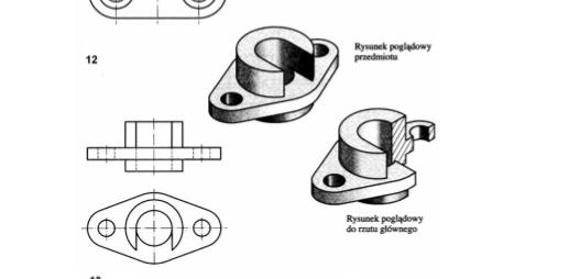

Widziałam przykłady, czytałam opisy, a nie mam zielonego pojęcia co z tym zrobić. Mam narysować półwidok - półprzekrój. I jak ja mam to zrobić, gdzie ma być oś symetrii? Nakierujcie mnie Panowie :)
WZÓR
Posty: 8514
Lokalizacja: Oława
Re: Półwidok - półprzekrój
Post napisał: WZÓR » 14 gru 2013, 18:50
undercover pisze:... I jak ja mam to zrobić, ...
http://zapodaj.net/040dbc4a81750.jpg.html
Mariusz.

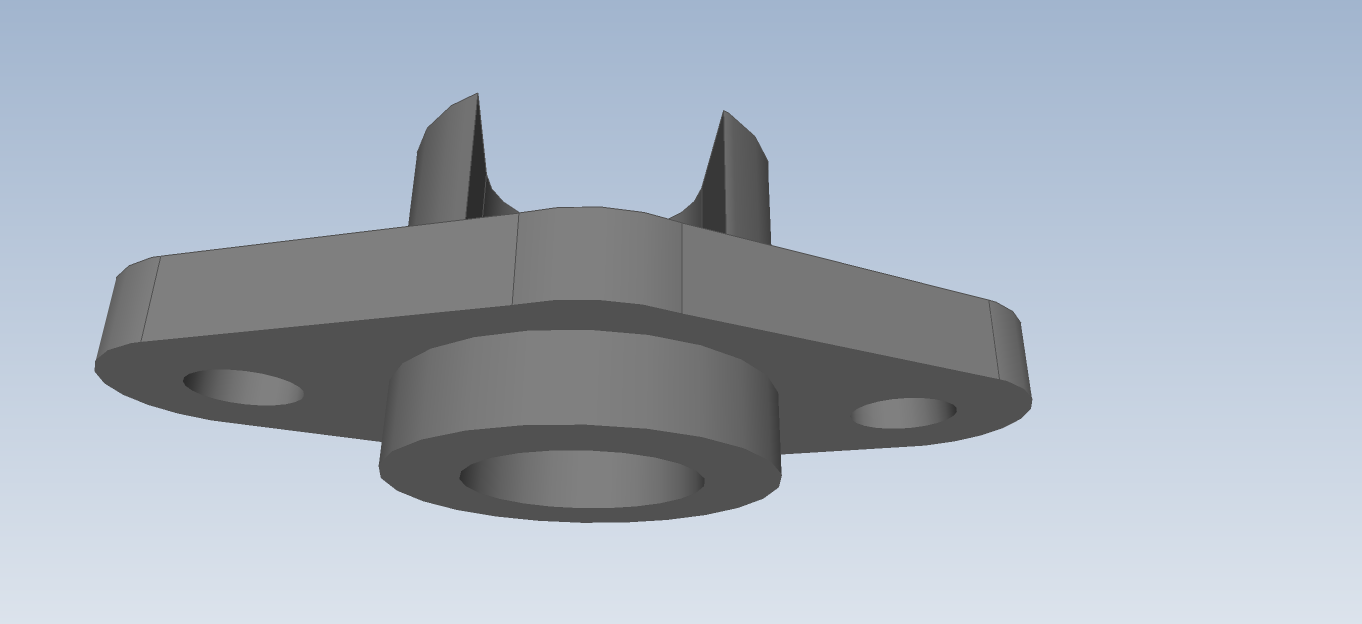

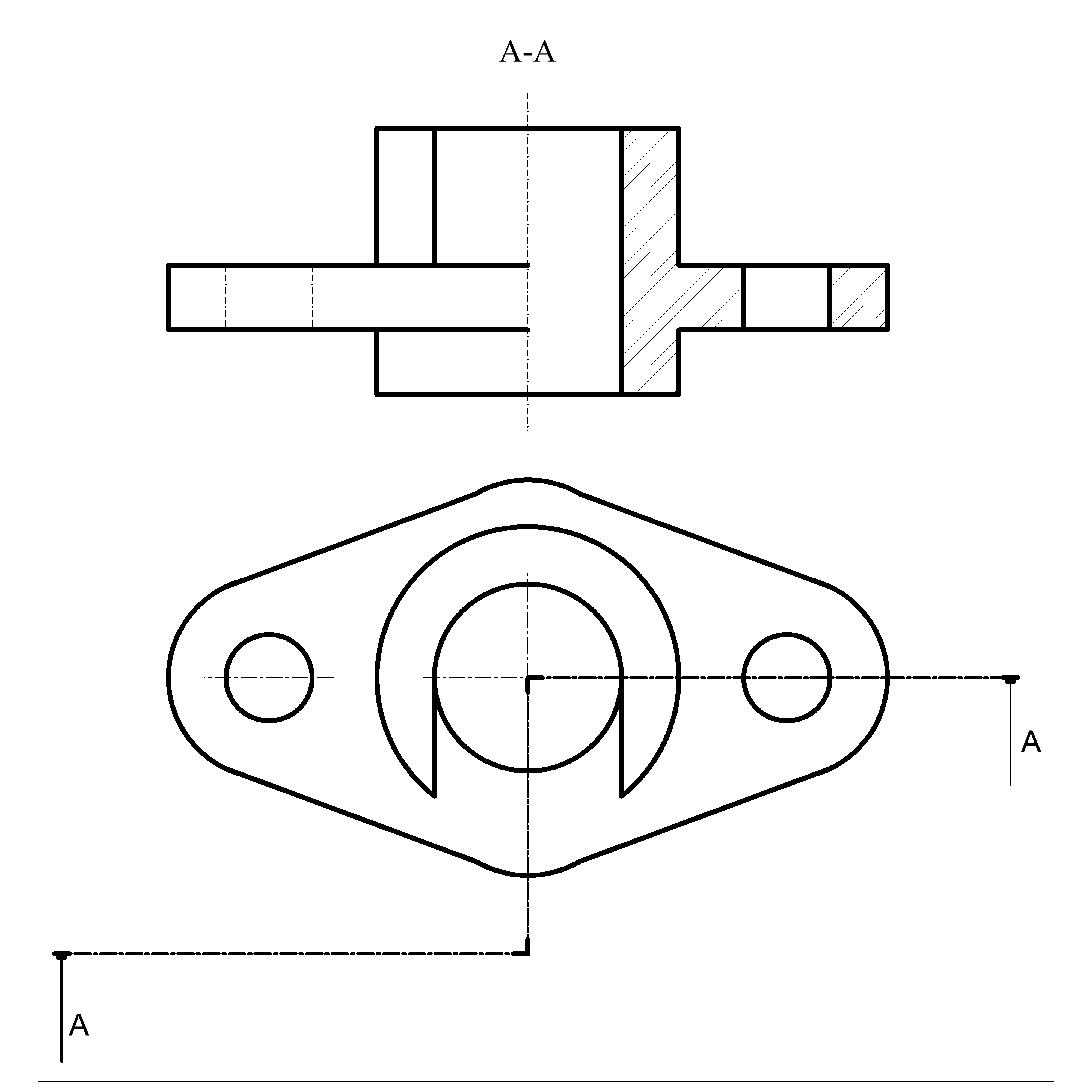

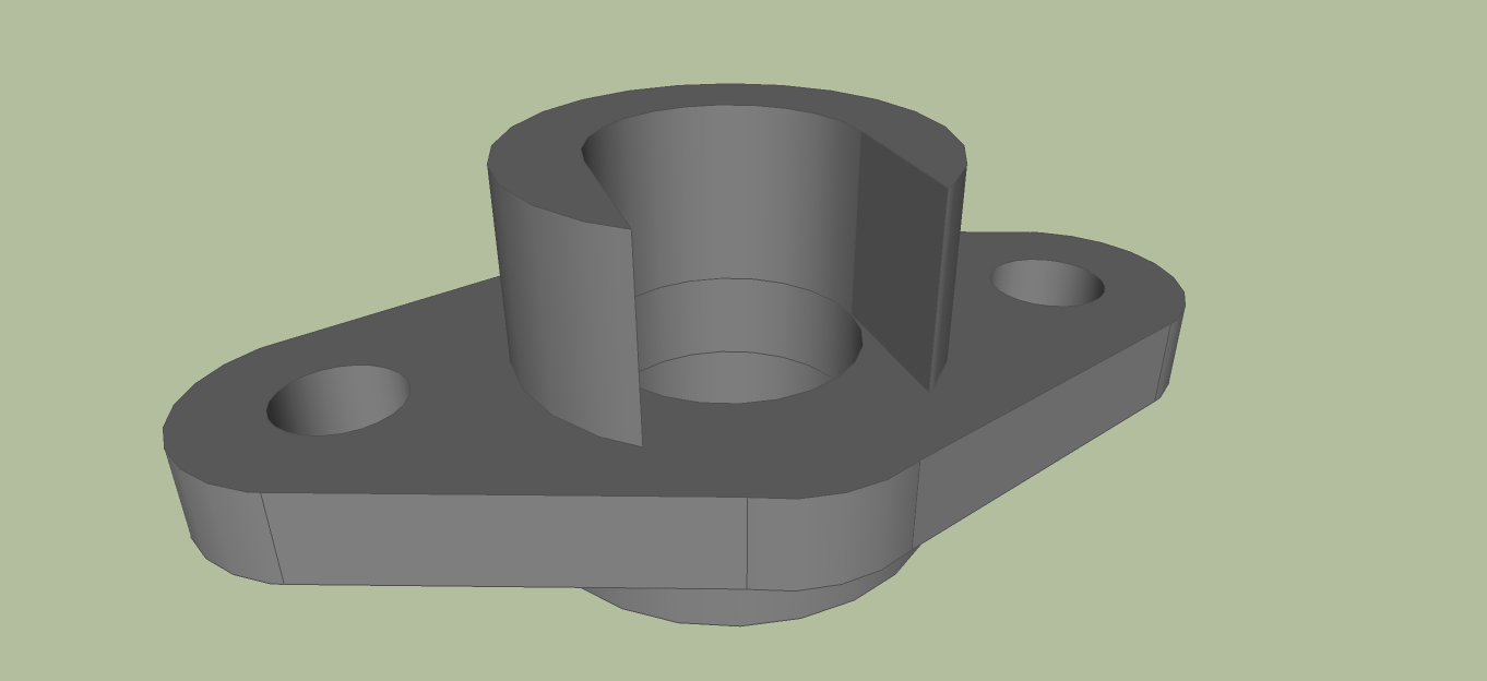

undercover, Z tego co się orientuję to już po terminie ale mimo wszystko podzielę się tym co zrobiłem, może komuś się przyda.
Na początku na podstawie rysunku technicznego wykonałem model 3D detalu (nie było to konieczne).
Wygląda to mniej więcej tak:
ObrazekObrazek
Następnie za pomocą programu typu CAD, wykonałem odpowiednie rysunki:
Oczywiście brakuje tam tabelki, która jest niezbędna. Można było by pokusić się o pełne zwymiarowanie detalu, ponieważ już sam model 3D jest wykonany proporcjonalnie do tego z rysunku techniczego (zadania).
PS: Jeśli ktoś zauważy błąd to proszę mnie poprawić.

Post napisał: WZÓR » 28 gru 2013, 16:02
pr0cnc pisze:...
Tutaj Tobie nie wyszło. :grin:
http://zapodaj.net/20e098f950214.jpg.html
.... moim zdaniem tak będzie lepiej.

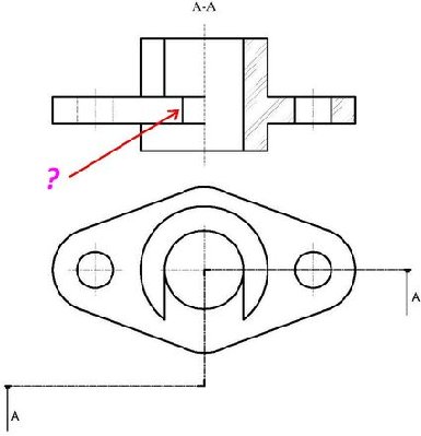

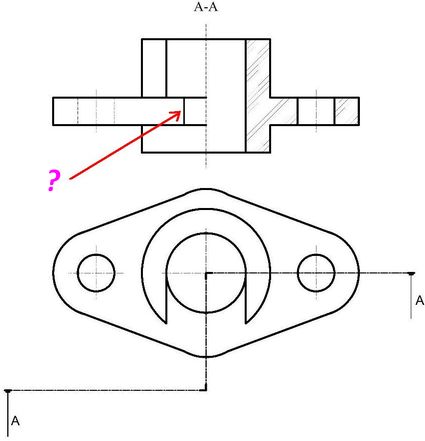

Post napisał: WZÓR » 28 gru 2013, 19:40
pr0cnc pisze:Chodziło mi raczej o możliwe błędy rysunku technicznego :) ale dziękuję za poprawkę.
W Twoim rysunku brakuje jednej kreseczki. :grin:
http://zapodaj.net/3b6e9a92ad408.jpg.html

Post napisał: Paola » 28 gru 2013, 20:05
WZÓR pisze:W Twoim rysunku brakuje jednej kreseczki. :grin: http://zapodaj.net/3b6e9a92ad408.jpg.html
skąd i po co ta kreseczka...co Kolega pił w święta? :mrgreen:
