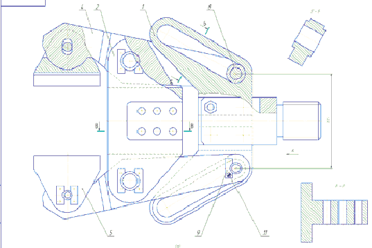

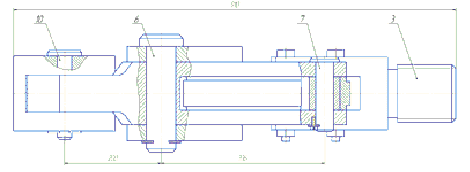

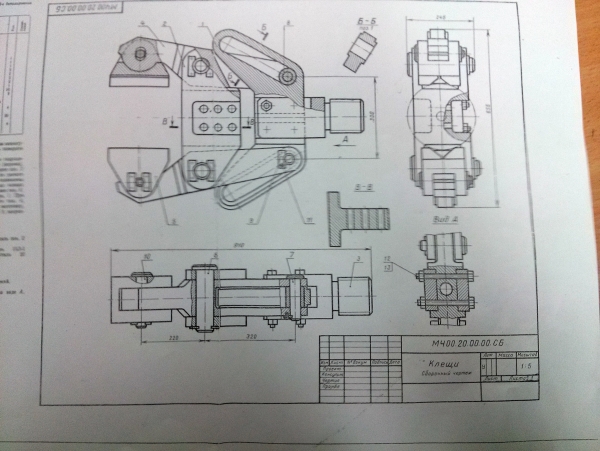

Witam, musze opisac jak dziala ten element maszyny (podejrzewam ze sa to jakies kleszcze) oraz wykonac jego rysunek zlozeniowy, lecz nie wiem co znajduje sie pod cyframi 1,2,3,4,... Niestety w tych sprawach jestem cienki. Dlatego prosze Was o pomoc, kazda wskazowka jest dla mnie bardzo pomocna. Z gory dzieki za odpowiedz

1- na zdjęciach nic nie widać
2- nawet śrub i nakrętek nie rozpoznajesz? może napisz jednak co rozpoznajesz bo po co się powielać
[ Dodano: 2013-12-13, 00:26 ]
oZonePL pisze:oraz wykonac jego rysunek zlozeniowy
no to już rys. złożeniowy masz gotowy

Nie ma co podejrzewać napisane jak byk : kleszcze .

śruby i nakretki oczywiscie rozpoznaje,natomiast mam problem z rozpoznaniem elementow : 1,2,3,4,5,8,9,11, dodatkowo potrzebuje ich fachowych nazw tak abym mogl dobrac te elementy z norm.

Nie wszystkie części maszy i mechanizmów mają ściśle określone, fachowe i jedynie słuszne nazwy. Jak się co nazywa zależy od pomysłu konstruktora. Np. det. 5 może być szczęką, lub równie dobrze dociskiem. Nazwa często jest pochodną funkcji jaką spełnia część w urządzeniu. Det. 4 ja bym nazwał dzwignia, a det.1 jarzmo. Są tam jeszcze sworznie det. 7;8 i 10. Det. 9 płytka blokująca, bo blokuje sworzeń 8 i tak do wyczerpania części.
