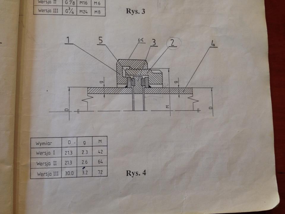

Witam, proszę o pomoc w zidentyfikowaniu elementów znajdujących się na rysunku
Z tego co wiem to:
1. Nakrętka z pierścieniem zacinającym PN-65/M-73139 ? (nie jestem pewny)
2.Gwint M42 o gwińcie zwykłym 2mm wd. normy PN-70/M-02013
3.Podkładka okrągła zgrubna PN-78/M-82005
4.Rura PN-80/H-74219
5.Uszczelka gumowa
Prosiłbym o sprawdzenie tego, jak i mam problem z narysowaniem w odpowiednich wymiarach tego złącza ;( Czy aby nakrętki nie pomyliłem?
