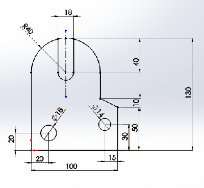

Mam prośbę. Mógłby ktoś sprawdzić poprawność linii pomocniczych na moim rysunku?

Wymiary wszystkie są, ale gdybyś postawił się w sytuacji wykonującego detal wg Twoich wymiarów to byś pogonił tego co robił rysunek. Załóż sobie na chwilę, że właśnie masz wykonać część wg tego rysunku. Wymyśl sobie kolejność cięć i przy każdym zastanów się od czego odmierzasz wymiar. Potem popraw rysunek tak, żeby przy wykonywaniu nie było potrzeby obliczania wymiaru, tylko był wprost podany na rysunku. I tak możesz to robić z każdym kolejnym rysunkiem aż do emerytury.
