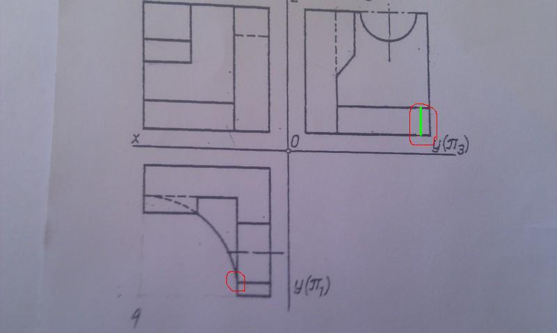

Witam moglbym kogos prosic aby z tych trzech rzutow zrobic bryłe w 3D i pokazac mi jak to wyglada ? W kilku miejscach mam watpliwosci i chcialbym aby ktos mi pomogl je rozwiac dzieki z gory.

Narysuj jakąś propozycję, i opisz wątpliwości - to podpowiemy.

Cywinek
Posty: 9
Rejestracja: 19 paź 2013, 19:46
Lokalizacja: Golub Dobrzyn
3D
Post napisał: Cywinek » 25 paź 2013, 18:08
lewy gorny rog = przod
lewy dolny rog = z gory
prawy gorny rog = z lewej strony

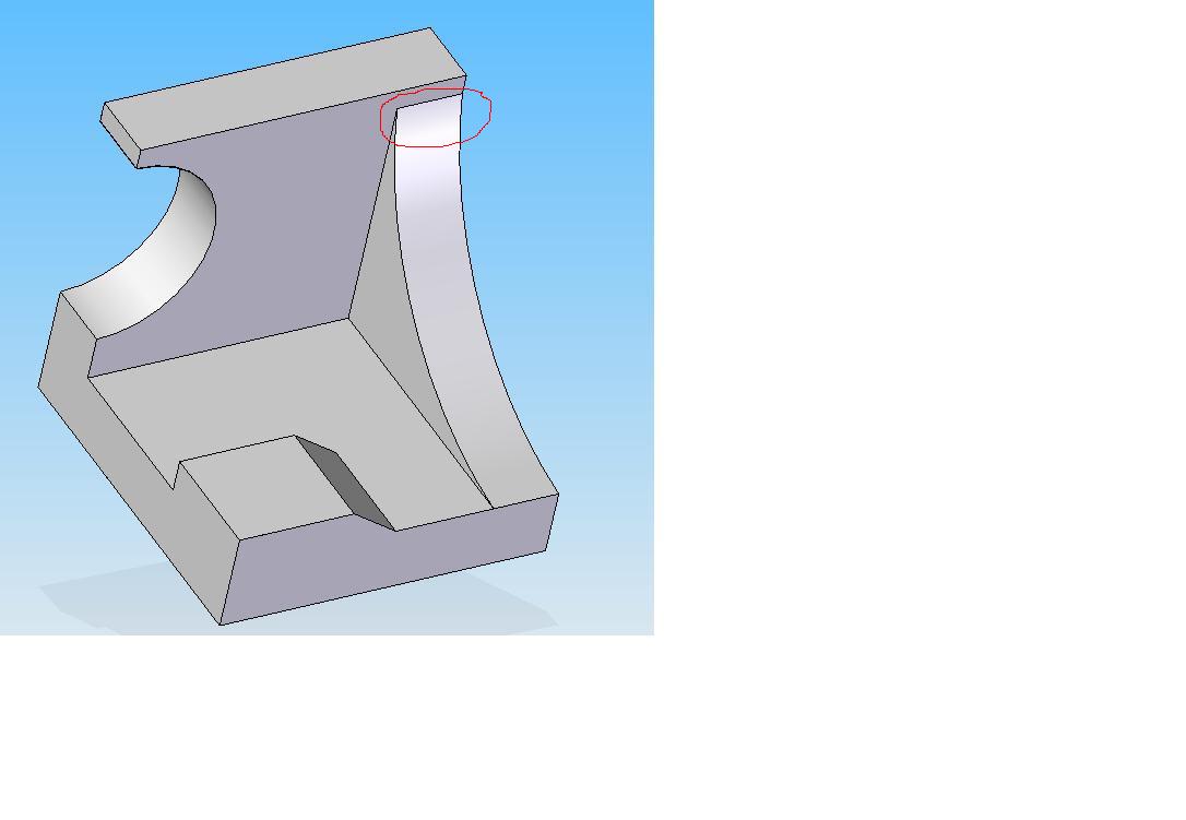

Post napisał: arkad1usz » 25 paź 2013, 20:49
wydaje mi sie że bryła tak wygląda
a jednak jest błąd w rzutach

Post napisał: WZÓR » 27 paź 2013, 14:50
arkad1usz pisze:...
To nie jest błąd w rzutach , tylko dziadowskie rysunki. :neutral:
p.s.
Porównaj mój z oryginałem.
http://fotoo.pl/show.php?img=644803_1.jpg.html
Mariusz.

arkad1usz
Posty: 29
Rejestracja: 09 sie 2009, 13:36
Lokalizacja: lublin
Post napisał: arkad1usz » 28 paź 2013, 08:48
błąd jest w zaznaczonym miejscu, brakuje zielonej krawedzi
