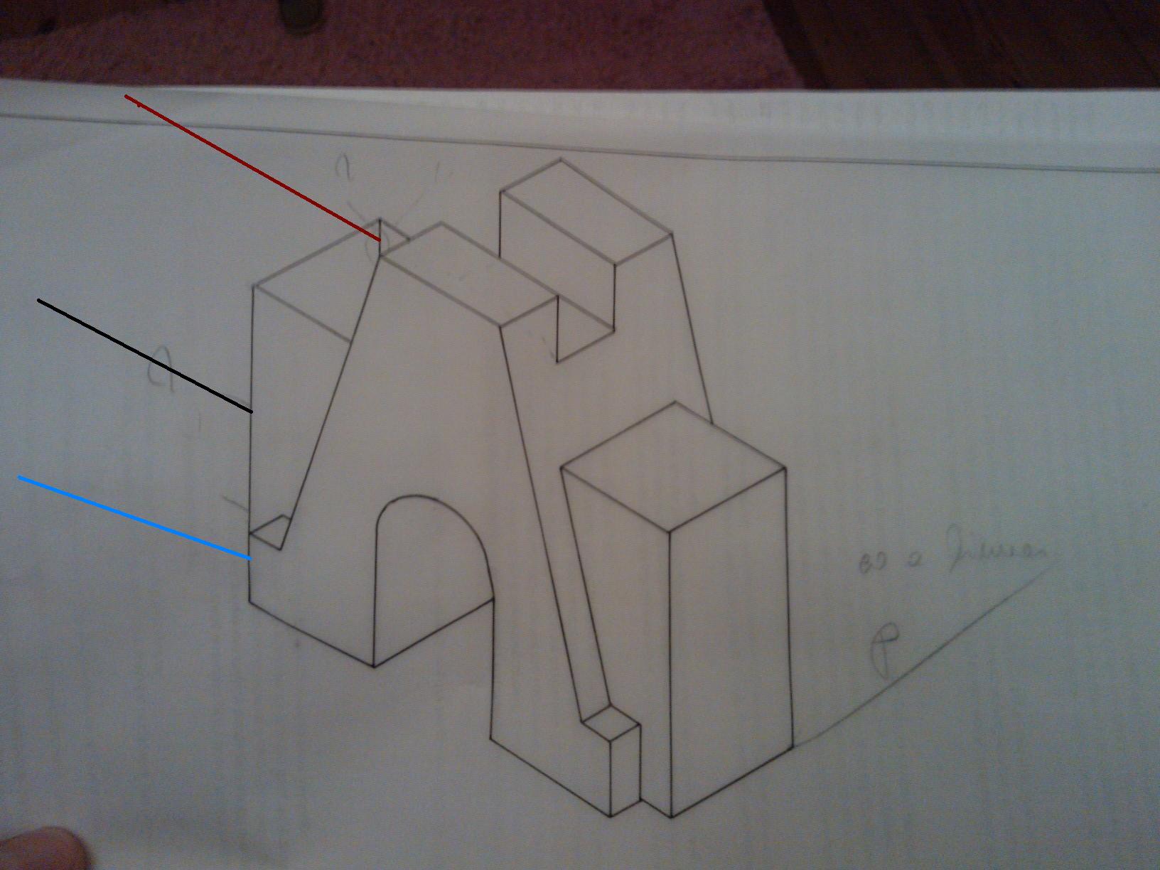

Mam pewien problem z rysunkiem...

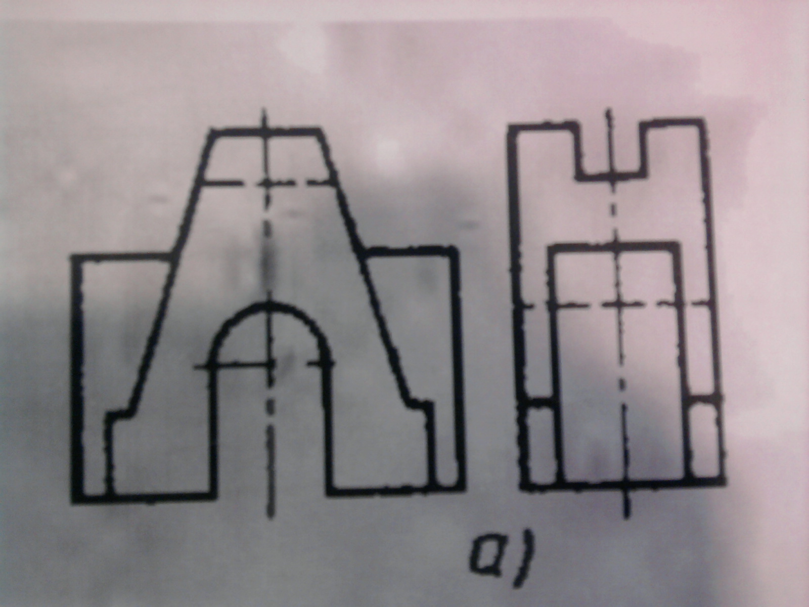

Miałem narysowac aksonometria do tych dwóch rzutów ale okazało się jednak, że źle to zrobilem..
Tak zrobilem
Wiem, że linia (czerwona) nie powinno jej być, bo jej nie widać
Podobno krawedź (linia czarna) jest źle narysowana powinno byc bardziej schowana( w prawo)..
Dziwne bo narysowałem to też w autocadzie i krawedź (linia czarna) nachodzi akurat na krawedź niżej (linia niebieska)..
Czy ktoś mógłby mi jakoś pomoc? Z góry dziękuje za każdą pomoc :)

Na pewno ta czarna krawędź nachodzi na tą niebieską z tego kąta?
Bo też tak uważam ale mój prowadzący uparł się ze jest ona inaczej ;/
nakierował mnie żebym tak to narysował...
Ale ja to inaczej widze...

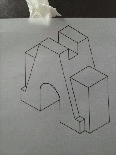

Hmm ..... , zacznę czepiać się szczegółów. :grin:
http://fotoo.pl/show.php?img=612394_b7b ... 4.jpg.html
p.s.
Wykonując bryłę starałem się zachować proporcje (mowa jest o wymiarach) .
Moje są mniej /więcej takie;
http://fotoo.pl/show.php?img=612395_bez ... u.jpg.html
... więc niektóre szczegóły na modelu mogą się różnić - ale nie te , które zaznaczyłem w czerwonej ramce.
Mariusz.
