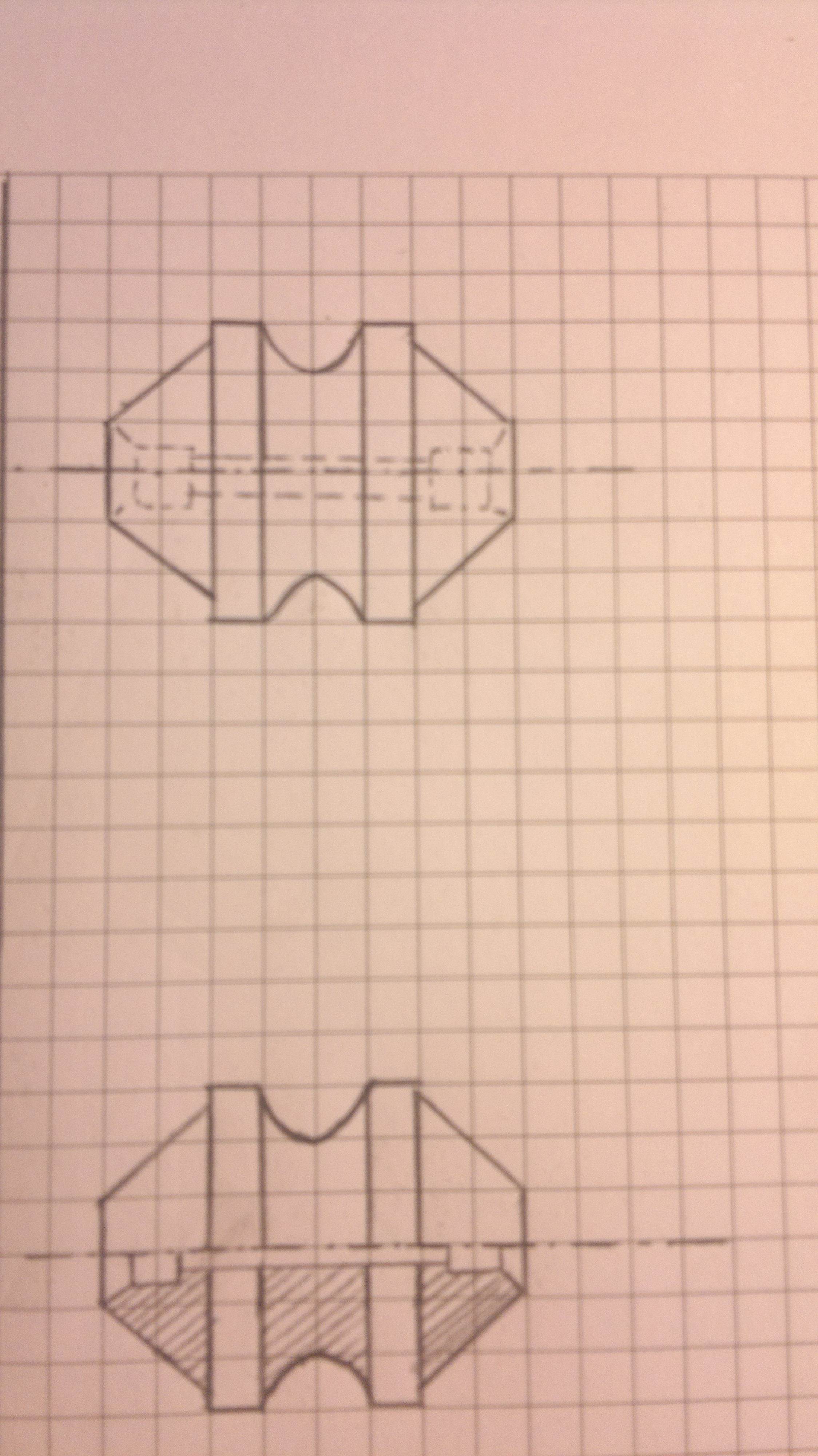

Witam wszystkich forumowiczów :)
Prosiłbym bardzo o wytknięcie mi wszystkich zauważonych błędów w poniższym rysunku.
Czy to ma tak wyglądać? Nie zagalopowałem się za bardzo? Wydaje mi się, że kompletnie się źle za to zabrałem.
Pozdrawiam. Na pewno odwdzięczę się pomógł
P.S Odnośnie tych linii kreskowanych wiem, że są krzywo i zbyt gęsto :)
adam Fx
Posty: 5580
Lokalizacja: Gliwice
Post napisał: adam Fx » 09 maja 2013, 22:16

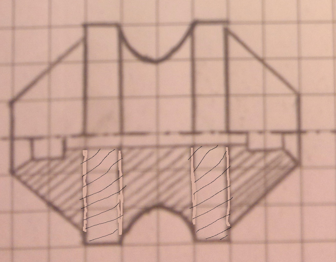

ten dół cały proszę zakreskować ... te dwa pionowe paski które zostawiłeś widać tylko na widoku na przekroju ma ich porostu nie być :wink:

El Sajmono pisze:Witam wszystkich forumowiczów :)
.... cyrkiel ma? :razz:
http://zapodaj.net/1949669a684a5.jpg.html

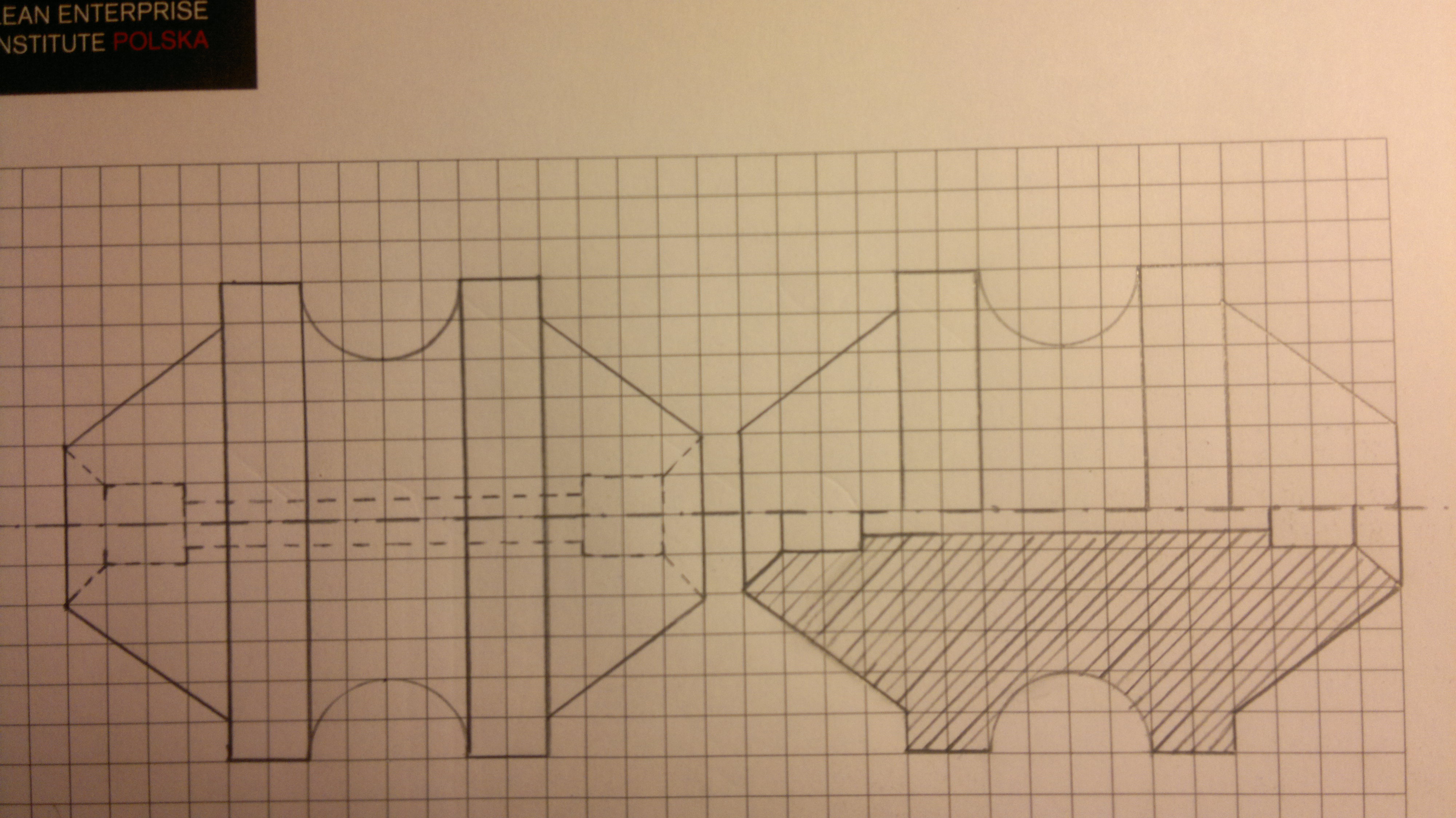

Cyrkiel oczywiście mam, to są tylko schematy koncepcyjne więc pozwoliłem sobie od ręki to namalować :)
Ok, dziękuję bardzo za sugestię, naskrobałem coś takiego:
i jak teraz?
P.S Wiem, że kreskowana powierzchnia jest krzywo, w oryginale bardziej się postaram.
adam Fx
Posty: 5580
Post napisał: adam Fx » 10 maja 2013, 19:12
Wydaje się być wszystko OK ;) w oryginale pamiętaj tylko o zróżnicowanej grubości linii bo na szkicu z prawej gdzieniegdzie kontur jest bledszy niż zakreskowanie przekroju.

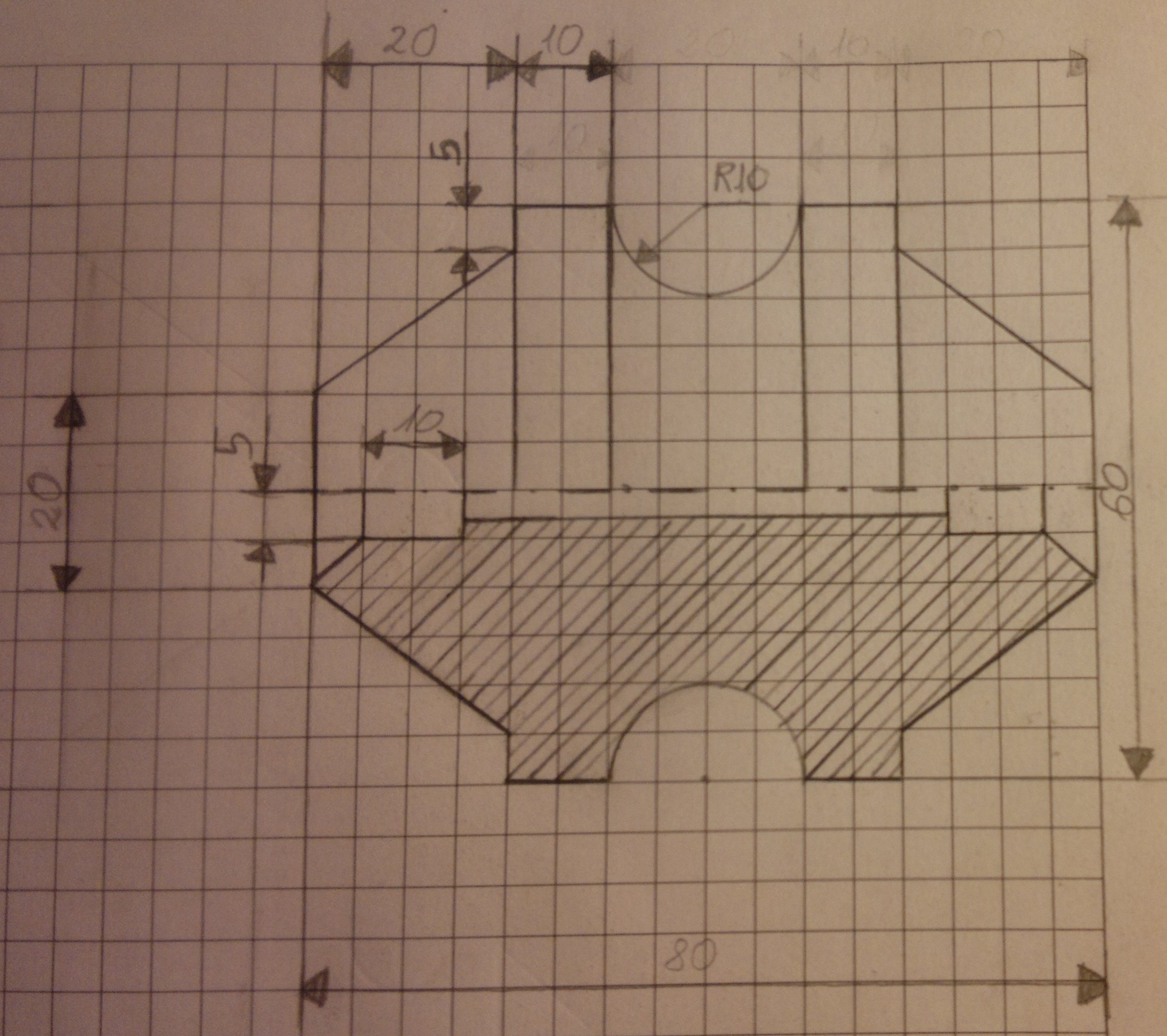

Witajcie ponownie :)
Muszę jeszcze to zwymiarować i zrobić przekrój prosty.
Co do wymiarowania to zamieszczam zdjęcie jak ja to zrobiłem:
Bardzo proszę o pomoc w zwymiarowaniu tego tunelu na środku.
Co do przekroju prostego wystarczy, że odbije to co jest pod osią symetrii w pół widoku pół przekroju na drugą stronę?
Bardzo proszę o pomoc.
Dziękuję :) Pozdrawiam.
Odwdzięczę się mega pomógł.
A może warto część wymiarów zamieścić na pół widoku pół przekroju a resztę na przekroju prostym?
Dzimmi
Posty: 15
Rejestracja: 16 maja 2013, 16:02
Post napisał: Dzimmi » 17 maja 2013, 00:39
no z tymi wymiarami trochę jest masakra :D
Więc tak pamiętaj, że przy średnicach trzeba dać ø, nie wymiaruje się od fazowania, czyli obie 10 są złe. obie 5 również, należy zachować bazy wymiarowe czyli w tym wypadku osie symetrii krawędź górna i dolna. jeśli widać coś w pół widoku to i tak dajemy wymiar rzeczywisty, czyli zamiast 5 powinno być ø10 ( robi się strzałkę z jednym grotem, która zaczyna się za osią symetrii). brakuje średnicy wewnętrznego otworu, oraz kątów.
jak masz wymiary 20 i 10 to możesz spokojne zamiast 10 pociągnąć od krawędzi do środka zaczepienia promienia i podać ten wymiar.
czy on jest też symetryczny w osi pionowej?
i jeszcze taki mały szczegół, rysunek jest z książki Bobera z tego co widzę, u nas zwracali uwagę by przedmiot na rzutni głównej znajdował się na podstawie(za wyjątkiem wałów i przedmiotów długich), czyli można obrócić go o 90° w lewo.
