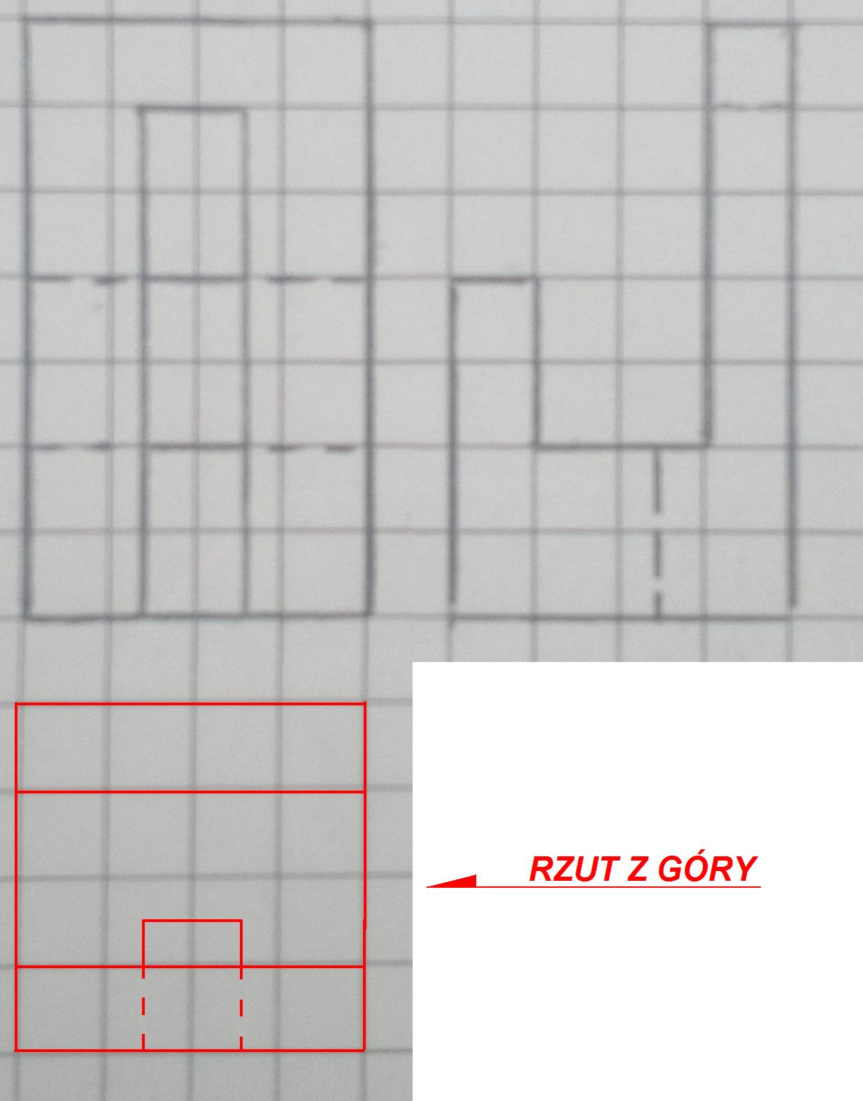

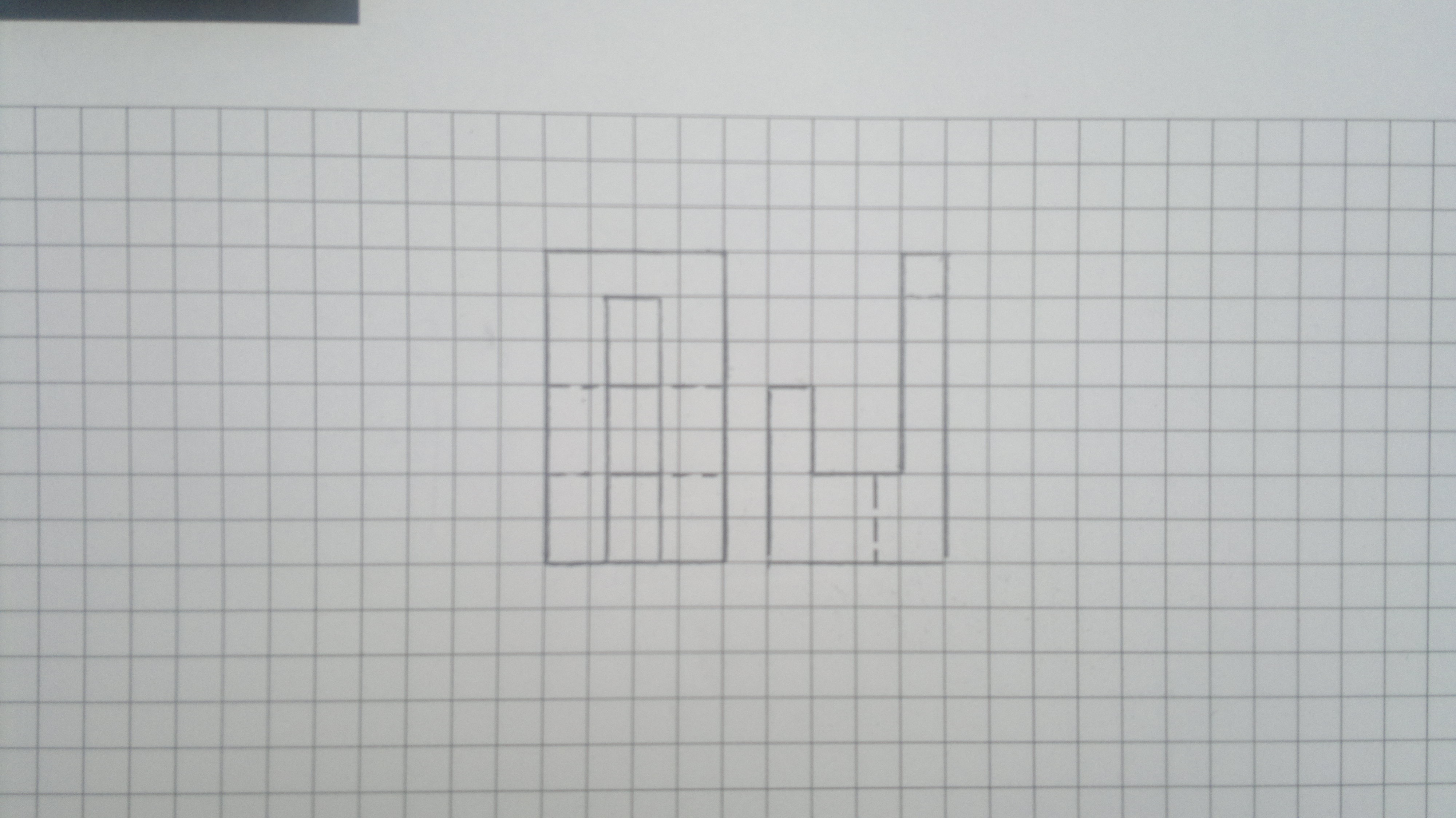

Witam Szanownych Forumowiczów:)
Mam dane 2 rzuty przedstawione na schemacie koncepcyjnym poniżej:
na podstawie tych rzutów próbuję sporządzić trzeci rzut.
Problem w tym, że kompletnie nie umiem sobie wyobrazić tej figury, stąd moja gorąca prośba o danie mi pewnych wskazówek.
Ponadto potrzebuję również sporządzić izometrię oraz dimetrię, ale z tym będę walczyć jak tylko załapie jak to wygląda.
Z góry dziękuję za pomoc.
Pozdrawiam.

Post napisał: WZÓR » 09 maja 2013, 07:35
El Sajmono pisze:.... teraz tylko spróbuję sobie to wyobrazić ....
.... treść zadania należy zrozumieć i wykonać je samodzielnie na podstawie poniższego rysunku .
http://zapodaj.net/8c9c0c30dfce1.jpg.html
Mariusz.

Post napisał: El Sajmono » 09 maja 2013, 14:51

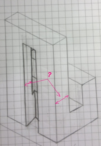

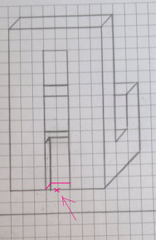

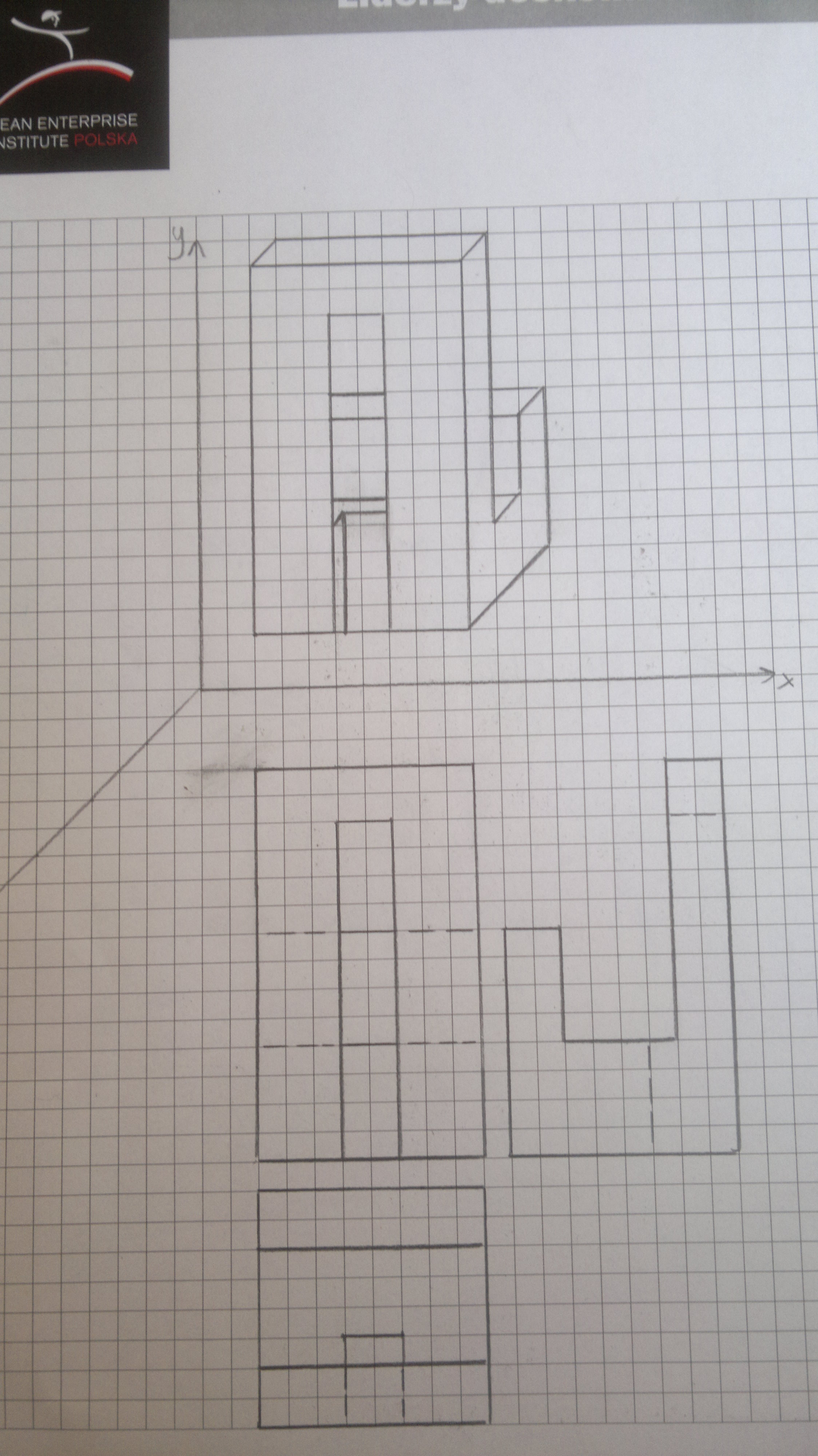

Witajcie ponownie:)
Zamieszczam moje marne próby namalowania dimetrii ukośnej :)
Więc, co tutaj jest źle? :)
Z góry bardzo dziękuję za wszelkie odpowiedzi.
Pozdrawiam.
MSD
Posty: 58
Rejestracja: 07 lut 2013, 21:44
Lokalizacja: EU
Post napisał: MSD » 09 maja 2013, 15:15
El Sajmono pisze:Więc, co tutaj jest źle? :)
Ano to! :razz:

Post napisał: El Sajmono » 09 maja 2013, 15:54
a faktycznie, nie zauważyłem :) wielkie dzięki, leci pomógł oczywiście :)
Oprócz tego wszystko ok?:P

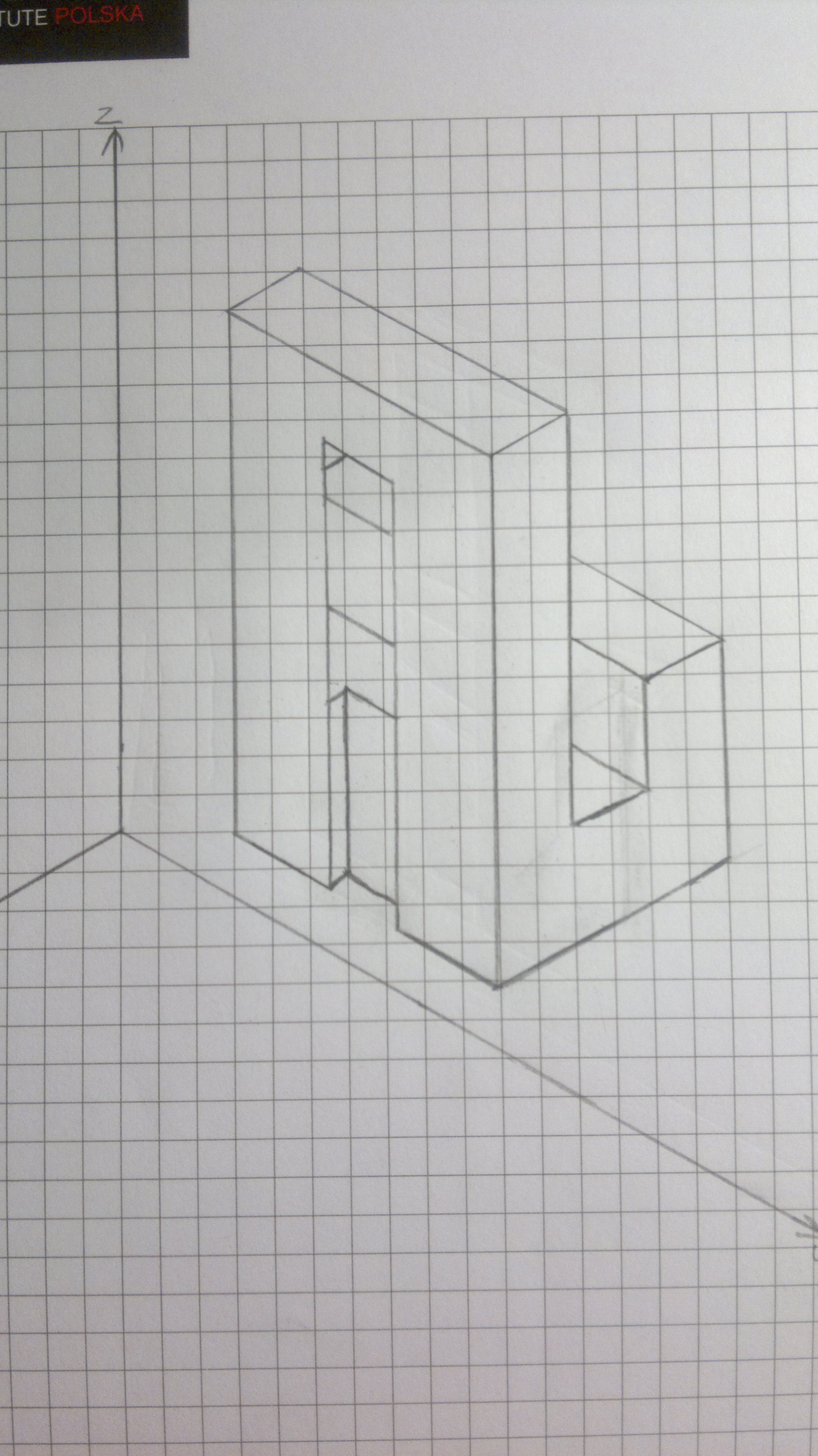

[ Dodano: 2013-05-09, 16:47 ]
edit:
No to przyszła pora na izometrię:
Może być?
Pozdrawiam i dziękuję za pomoc :)
edit2: zauważyłem błąd:P zaraz go poprawię
poprawka:
Pozdrawiam i przepraszam za pomazany rysunek :)
MSD
Posty: 58
Lokalizacja: EU
Post napisał: MSD » 09 maja 2013, 17:14
Dla chcącego nic trudnego! :razz:

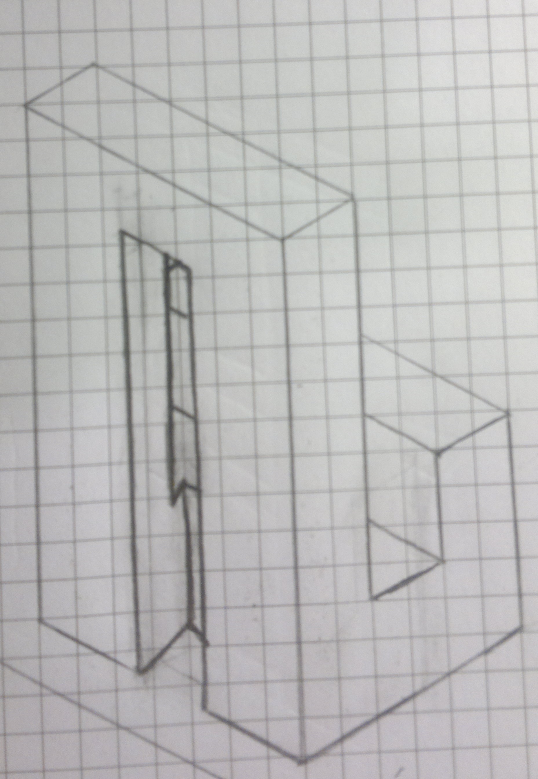

Post napisał: El Sajmono » 09 maja 2013, 17:24
Trochę krzywo, ale wiadomo, że to tylko szkice koncepcyjne :)
Bardzo dziękuję wszystkim za pomoc.
Pozdrawiam.
MSD
Posty: 58
Lokalizacja: EU
Post napisał: MSD » 09 maja 2013, 17:27
Zastanów się ( i zastosuj) nad proporcjami wymiarowymi wcięcia:w aksonometrii i izometrii!!!
