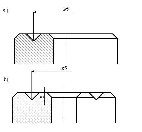

Szanowni Forumowicze,
Mam do zwymiarowania prostą figurę obrotową, jednak mam problem z jej fragmentem: wymiarowaniem i rysunkiem półwidoku. Nie potrafiłem znaleźć podobnego przykładu i zastosować u siebie analogicznego rozwiązania. Czy któraś z moich nieudolnych prób jest poprawna? Bardzo dziękuję za wszelką pomoc i zrozumienie żółtodzioba.

Post napisał: zibi » 29 kwie 2013, 08:35
Górny rysunek ale z głębokością rowka. Tylko wymiar przesuń poza kreskowanie żeby tekst był czytelny.

Post napisał: rc666 » 30 kwie 2013, 13:25
Obydwie "proby" sa niepoprawne
Wymiar fi 5 niewiadomo czego sie tyczy. Domyslam sie ale to musi byc wyraznie zaznaczone. Ten rowek zwymiaroj, wstaw np. kat jaki tam jest.
