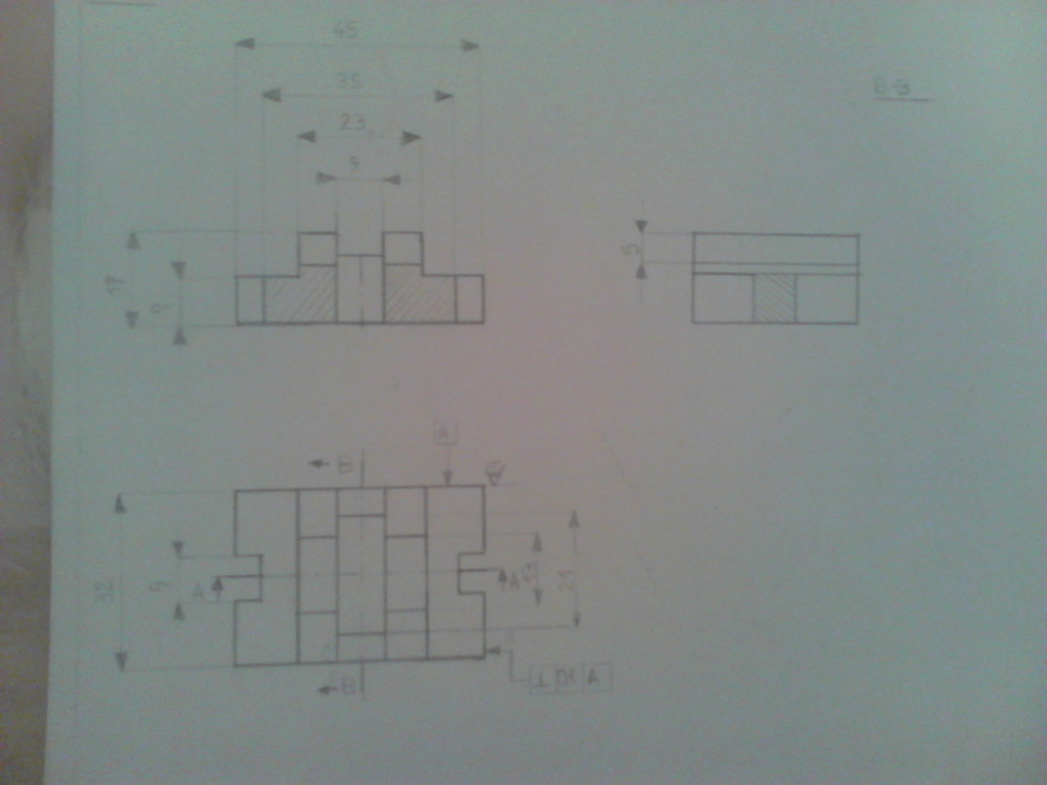

witam, czy mógłby ktoś mi sprawdzić wstawione niżej rysunki? z góry dziękuję za pomoc ;)

1. zamiast grubości ścianki lepiej podać średnicę otworu, brak położenia otworu na kołnierzu.
2. przekrój B-B zgodnie z tym jak narysowałeś linię przekroju powinien być w innym miejscu i obrócony o 90°, dobrze poprowadzony przekrój stopniowy(czy jak to się nazywa) i 2 rzuty by starczyły, albo mi się wydaje albo na widoku z góry jest trochę za dużo kresek (ale to może być przez zmęczenie)

w rysunku drugim w zadaniu miałam już podany przekrój A i widok z góry a miałam narysować własnie przekrój B tam gdzie jest zaznaczony. Dziękuję za pomoc ale dopiero zaczynam swoją przygodę z rysunkiem i wciąż nie mogę sobie wyobrazić jak ten przekrój mógłby wyglądać czy mógłbyś mi wysłać chociaż jakiś szkic swojej wizji ?;) byłabym wdzięczna ;)

Mi wyszło coś takiego
Mimo braku głębokości środkowego ścięcia
