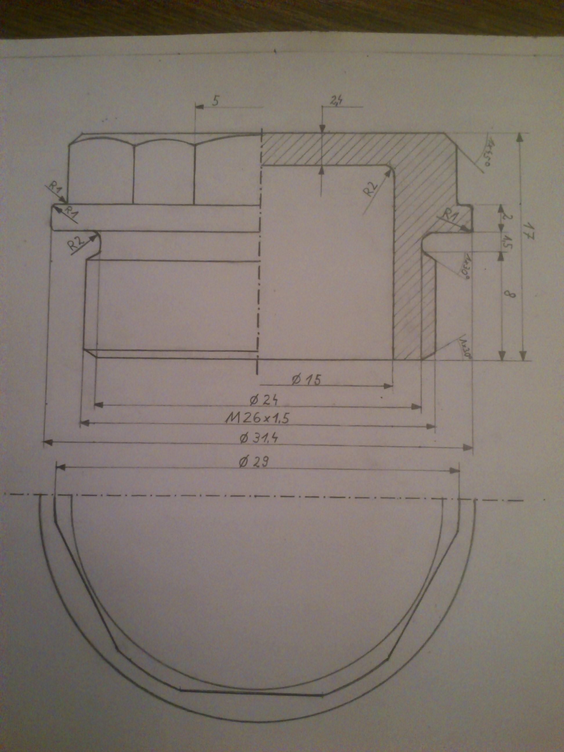

Chciałbym prosić o pomoc dotycząca poniższego rusunku. Jest to moja praca zaliczeniowa, ale doktorowi sie nadal nie podoba i nie chce zaliczyć. Prosze o wskazówki dotyczące błędów lub ich poprawe. Wiem już ze kąty są źle oznaczone i wymiar w półwidoku, ale co jeszcze? Chropowatości nie oznaczamy. Dodam jeszcze ze musze zaznaczyc na rysunku pod jaki klucz ma byc . i nie wiem jak dokładnie to zrobic. coś czytałem w dobrzńskim, ale brak praktycznego zastowania i nie wiem jak to wykorzystac.

Niestety z przykroscia musze stwirdzic ze tez bym ci nie zaliczyl tego.
1. Ten widok na dole co ma przedstawiac?
Ja bym narysowal normalnie ten widok i zrobil przekroj;. Wedlug mnie lepiej by to wygladalo.
2. Tych oznaczej " R1" masz za duzo.
3. U gory, wymiar 5 czego dotyczy?
Ogolnie masz za duzo wymiarow

każde zaokrąglenie musi być oznaczonie promieniem zaokrągleń, nie moja wina ze tak śruba..
wymiar 5 jest nie potrzbny fakt. a na dole półwidok jest źle oznaczony, można narysować cały no problem

Ja bym to tak narysowal
Jeszcze jedno!! Z kad masz te wymiary???
Cos tu nie pasuje

1- musi byc półprzekrój
2 - wymiary z laborek, raczej dobre
[ Dodano: 2013-03-05, 00:25 ]
co dokladnie nie pasuje w tych wymiarach?

rc666 pisze:Ja bym to tak narysowal
sześciokąt, ośmiokąt ?

rc666 źle troche narysował rzut z góry
ma byc 6-kat

tallib666 pisze:Dodam jeszcze ze musze zaznaczyc na rysunku pod jaki klucz ma byc . i nie wiem jak dokładnie to zrobic.
sześciokąt który ma 8 boków ?

podstawą jest sześciokąt prawidłowy, na nim rysujesz okrąg o zadanym promieniu który obcina wierzchołki. "sześciokąt z zaokrąglonymi wierzchołkami"

tallib666 pisze:podstawą jest sześciokąt prawidłowy
oczywwiście masz rację, niepotrzebnie namieszałem, moje gapiostwo
