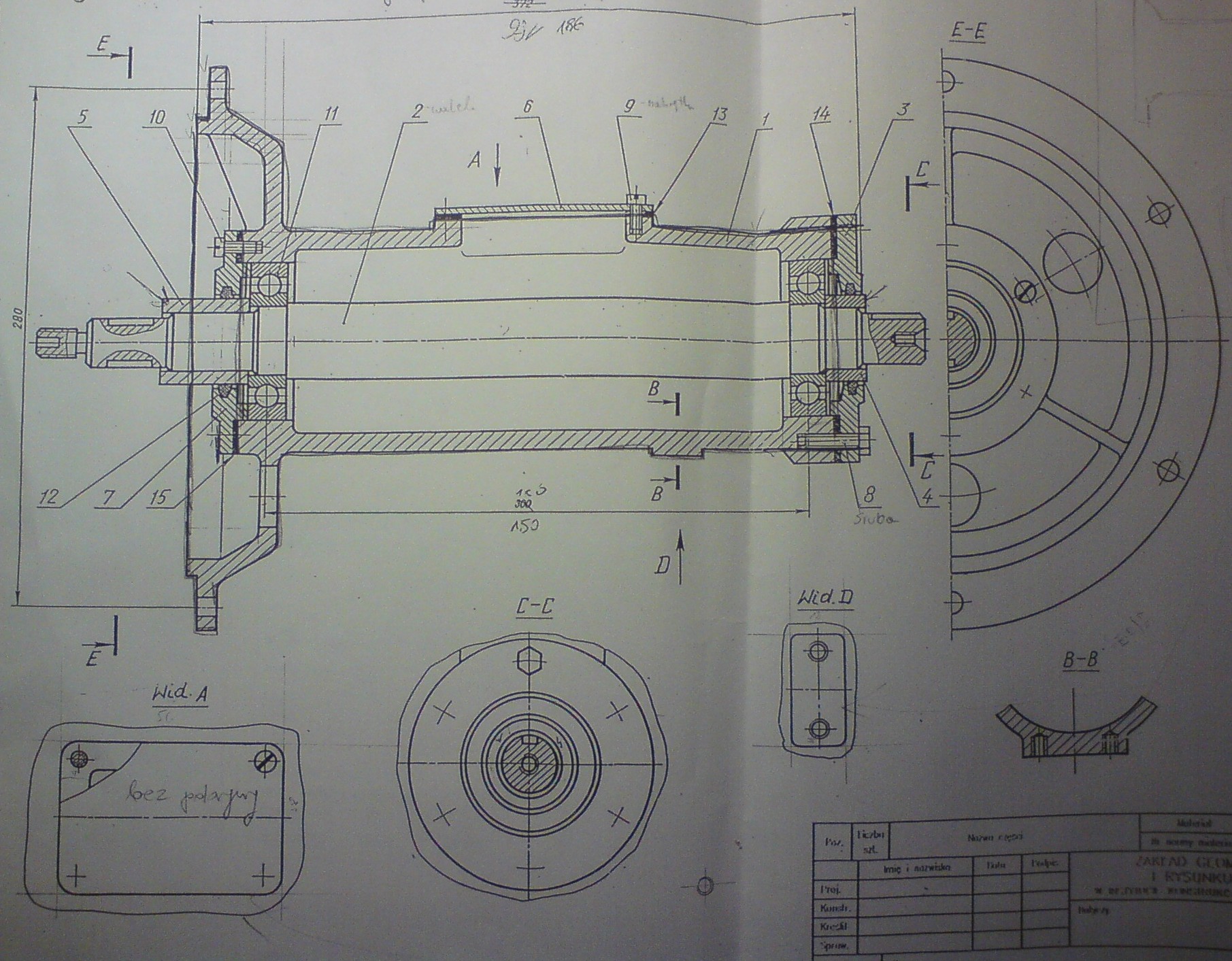

Witam! Muszę rozdetalować ten oto przedmiot :sad: .. nie wiem jak za to się zabrac, widzę wałek, jakieś śruby.. nie mam pojęcia jak nazwać dane części 1-15.. (2-wałek, 10- śruba.. a dalej?? :?: :idea: ), poza tym nie wiem co to jest w ogóle za część maszyny. Prosiłbym o pomoc! :roll: dzięki wielkie. Obrazek

C-C najprawdopodnobniej sprzęgło tarczowe cierne na wałku z wpustem pryzmatycznym
1 korpus
6 wizjer
8 śruba
11 łożyska
15 uszczelka

widzę to tak:
1- korpus
2- wałek
3, 7 -pokrywa
15,14,13 -uszczelka
12- uszczelnienie ( jakiś nietypowy oring)
5,4- tulejki dystansowe
6-pokrywa otworu rewizyjnego
11- łożysko
coś pominąłem?
zespół można by nazwać "zespół wałka przeniesienia napędu "?? al bo jakoś tak w każmy razie korpus jest do czegoś mocowany a wałek się w nim kręcie

12 - to szczeliwo filcowe lub sznur łojowy
dokładnie to pierścień filcowy. Wymiary gniazda pod pierścień są znormalizowane.
