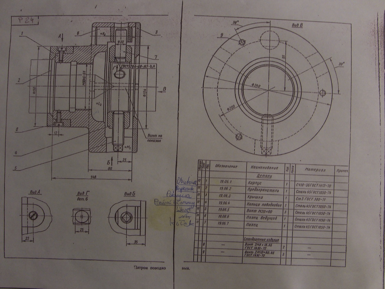

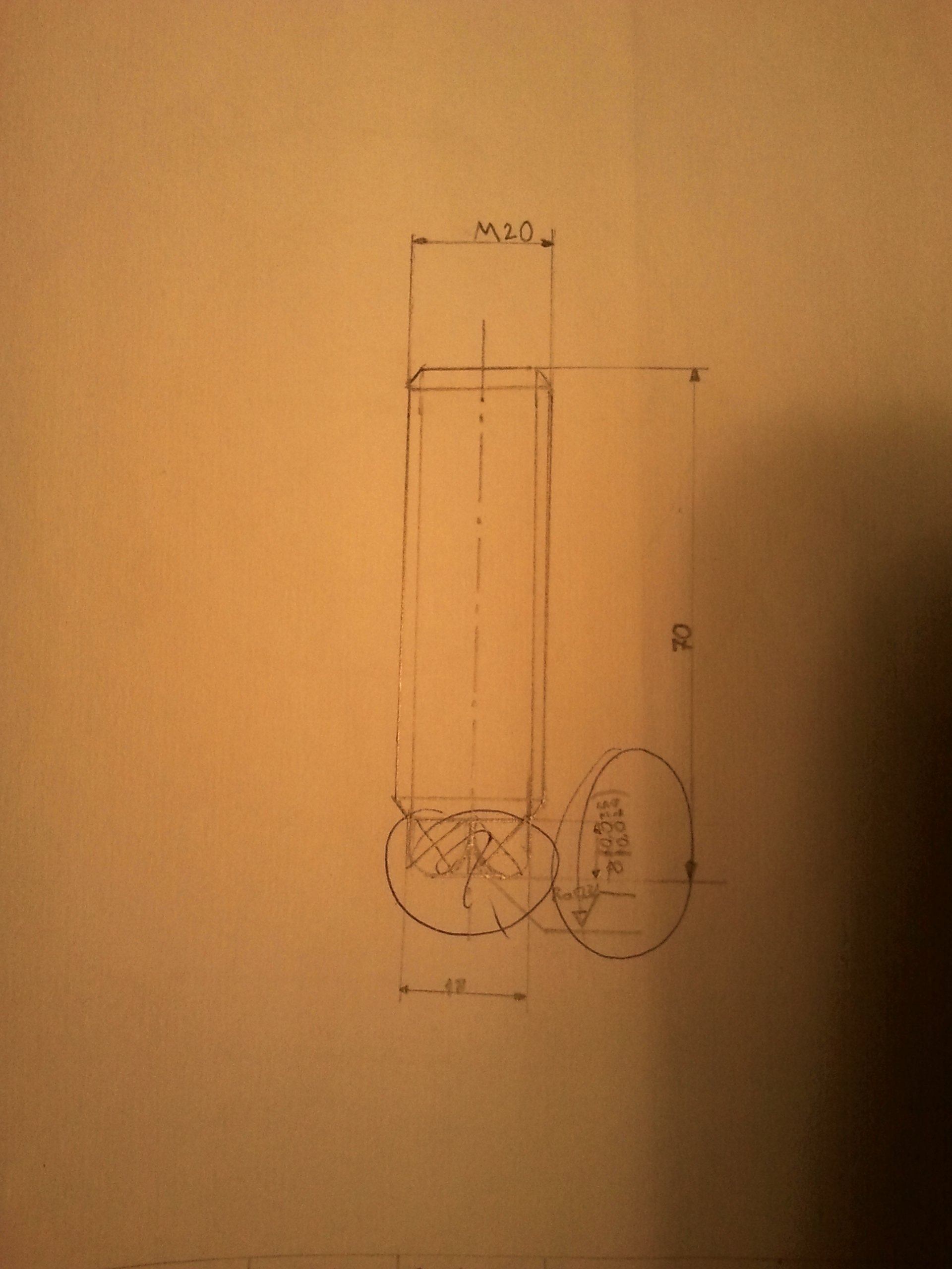

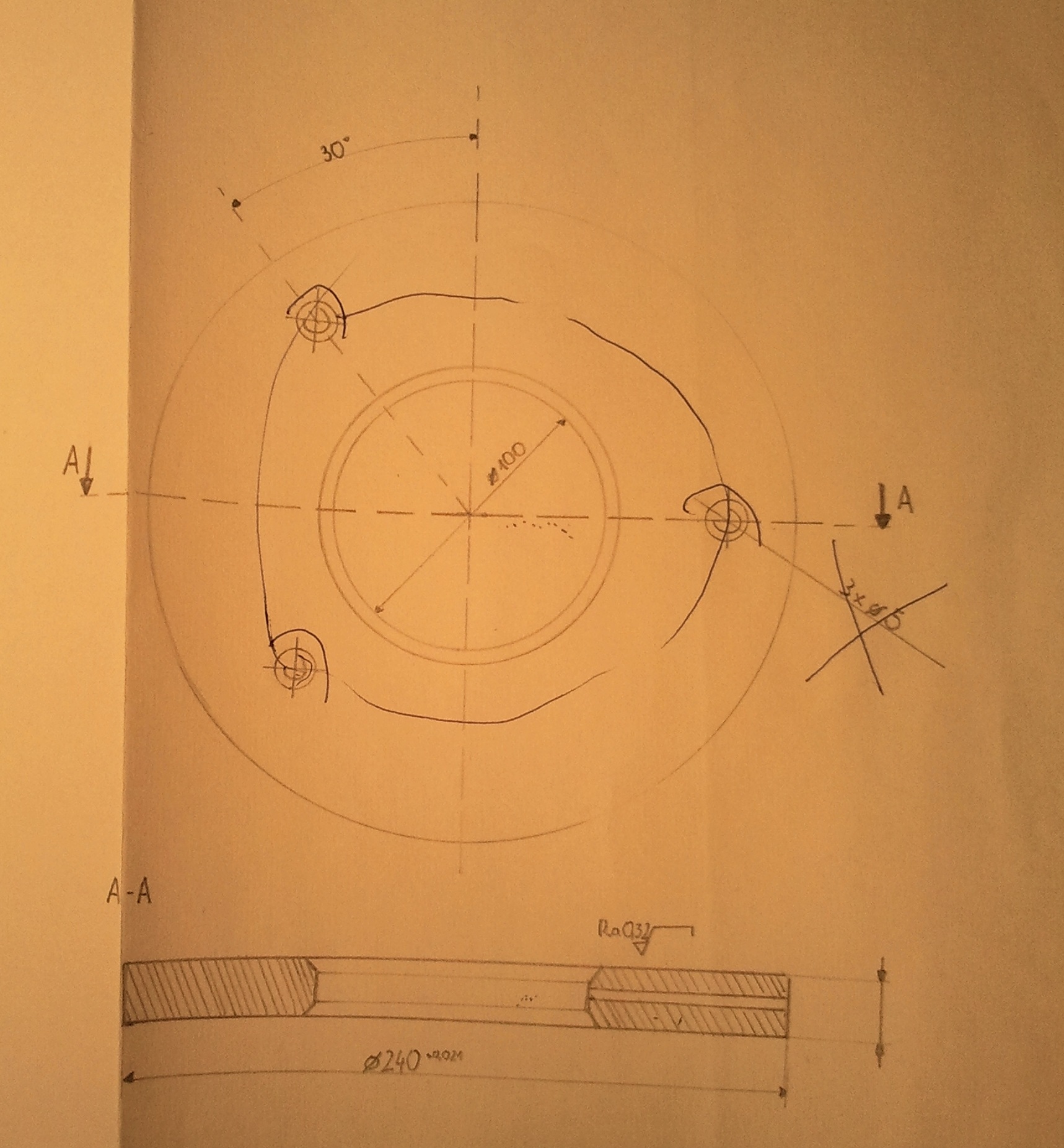

Witam, tak jak wspomniałem w temacie, moja prośba dotyczy pomocy w rysunku wykonawczym. Otóż mam na nich pozanaczane błędy i czy ktoś mógłby mi pomóc co do ich korekty? Wiem że na rysunku pokrywy rzut który znajduje się na dole powinien być rzutem głównym. A co do śruby błąd zaznczany na jej dole dotyczy tylko starnnosci wykonania, w tym rysunku chodzi mi tylko o zapis tolernacji, nie wiem co w nim jest źle. Za wszelką pomoc dziekuje!Obrazek

Bober93 pisze:.... A co do śruby błąd zaznczany na jej dole dotyczy tylko starnnosci wykonania, ....
Czy aby na pewno?
Wrzuć taki rysunek na warsztat .... , to pogonią Ciebie z nim. :neutral:
http://zapodaj.net/a40a3ea66d7c1.jpg.html
p.s.
Co do drugiego rys. ...... , nie mam pojęcia o co w nim chodzi. :roll:

Bober93
Posty w temacie: 9
Posty: 9
Rejestracja: 06 lut 2013, 20:23
Post napisał: Bober93 » 06 lut 2013, 23:44
A może faktycznie nie tylko staranności(wspomniał tylko o odręcznie wykonanych łukach,jak widać zbędnych)... Dziękuje za pomoc. :wink:

Post napisał: WZÓR » 06 lut 2013, 23:48
Bober93 pisze:A może faktycznie nie tylko staranności(wspomniał tylko o odręcznie wykonanych łukach,jak widać zbędnych)... Dziękuje za pomoc. :wink:
Łuki , łukami (pominąłem je) , ale zwróć uwagę na wymiarowanie.

Post napisał: Bober93 » 07 lut 2013, 10:15
czyli jezeli ja je również pomine nie będzie z tym problemu? A co do wymiarowania to chyba wszystko klarownie przedstawiłeś, więc nie wiem na co mam zwrócić uwage: :grin: Ponawiam prośbe o pomoc w ryasunku pokrywy, jeśli ktokolwiek ma jakiś pomysl/uwagi niech je napisze.prosze.

Post napisał: WZÓR » 07 lut 2013, 10:21
Bober93 pisze:czyli jezeli ja je również pomine nie będzie z tym problemu? ...
Nie wiem.... :neutral:
.... , a jaki masz problem aby narysować ? :roll:
Bober93 pisze:.... A co do wymiarowania to chyba wszystko klarownie przedstawiłeś, więc nie wiem na co mam zwrócić uwage: :grin: ....
W przeciwieństwie do Ciebie ..... tak. :smile:
http://zapodaj.net/1eeb3f1cf96d1.jpg.html

Post napisał: WZÓR » 07 lut 2013, 14:40
Bober93 pisze:... Wole byc pewny wszytkiego co dotyczy tych rysunkoe ...
Ja Tobie jej nie dam (tej pewności) ...... , a może ma być tak?
http://zapodaj.net/8043acce0579a.jpg.html

Post napisał: Bober93 » 10 lut 2013, 13:21
Z śrubą się uporałem, została pokrywa. poprawiłem to co zasugerował mi prowadzący lecz nie ukrywam że robiłem to torche po omacku. Nie ruzmiem np. czemu kazał mi ten przekrój umiescici jako rzut głowny(?). Mógłby ktoś sprawdzić to chcoicaż pod wzgledme zasad rysowania.
http://zapodaj.net/ca01f159e6d38.jpg.html
