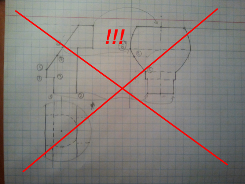

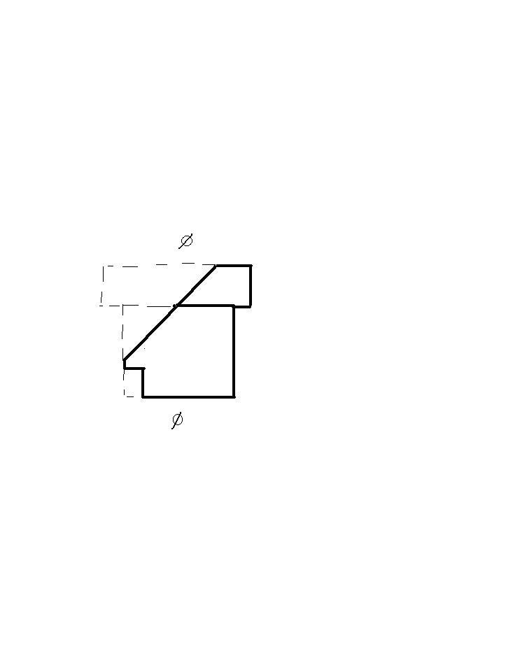

Witam, muszę narysować bryłę obrotową w trzech rzutach (główny, z góry, boczny) do (z) rysunku który otrzymałem... niestety kompletnie nie wiem jak to narysować szukałem informacji w internecie ale nic mi to nie mówi.. ;(
może ktoś z was byłby w stanie mi powiedzieć jak to narysowac
z góry dziękujeObrazek

Ogólnie ta bryła to dwa walce połączone ze sobą. Podczas ścięcia płaszczyzną (co masz tą kreche ukośną) to w wyniku obrotu, jak spojrzysz na tą bryłę z lewej strony to powstaje elpisa, w tym przypadku fragment elipsy i drobne wycięcia. Robisz to tak, że rysujesz sobie napierw okrąg jako rzut z góry o średnicy tego większego walca, następnie jako rzut z lewej narysuj sobie cienkimi liniami pomocniczymi prostokąt (walec) o szerokości tego większego i zaznacz oś symietrii na srodku. Jak nie potrafisz sobie tego wyobrazić to rób tak, że przenosisz punkty charakterystyczne (te które znajdują sięna krawędziach to bez problemu przenosisz na oś- obrót o 90 stopni), te które znajdują się na osi będą wtedy na krawędziach. A skąd wiadomo gdzie znajdują się punkty w mniej charakterystycznych miejscach? Mozna to wyznaczyc w bardzo prosty sposób- prowadzisz sobie cienkie linie na okrąg i na ten rzut z lewej, następnia odmierzasz cyrklem długość od środka okręgu do miejsca w którym linia przecięła okrąg, potem tą szerokość odmierzasz na lini w rzucie z lewej z osi symetrii ( ciężko to wytłumaczyć przez neta, ale może zrozumiesz o co chodzi). Potem przy pomocy krzywika rysujesz fragment elipsy, łączysz reszte punktów i gotowe. Teraz pozostaje ci tylko ponanosic krawędzie niewidoczne. Załączam fote tego jak zrobiłem, powinno być dobrze zrobione, ale dobrze by było jakby ktoś potwierdził

k4rolkun pisze:dobrze by było jakby ktoś potwierdził

czyli wyżej wykonany rysunek jest nie poprawny ?

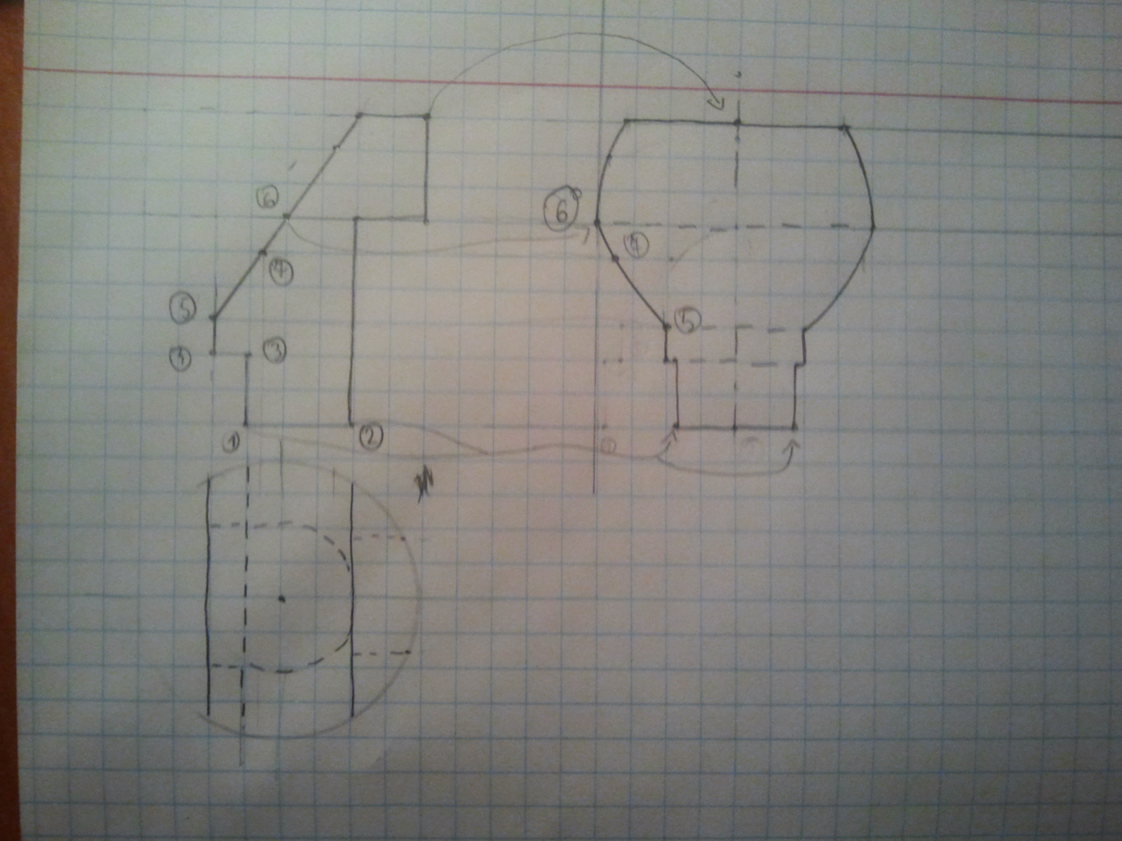

a czy z perspektywy widoczności jest teraz poprawnie ?? Chodzi o sama widoczność rzutów bo rysunek nie dokładny robiony na brudno...Obrazek

Rzeczywiście spieprzyłem, wydaje mi sie ze to powinno być tak:

k4rolkun pisze:Rzeczywiście spieprzyłem, wydaje mi sie ze to powinno być tak:
Błędnie się wydaje :!: , bo tak też nie może być! :razz:

To może sam byś narysował jak to ma wyglądać?
