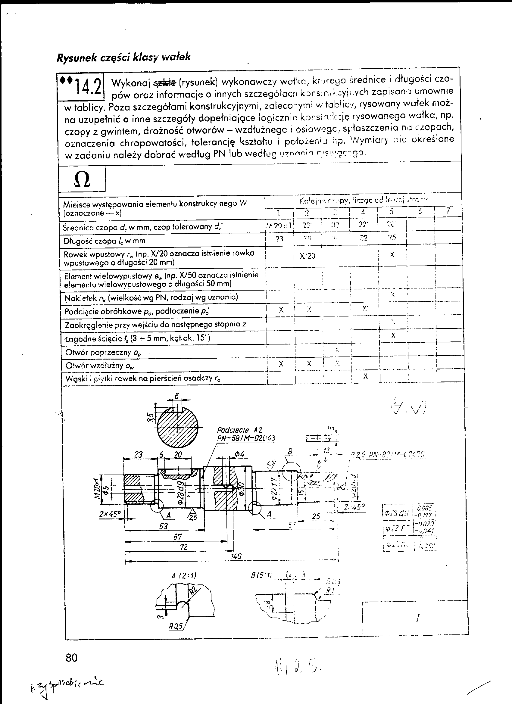

Wykonaj (rysunek) wykonawczy wałka, którego średnice i długości czopów oraz informacje o innych szczegółach konstrukcyjnych zapisano umownie w tablicy. Poza szczegółami konstrukcyjnymi, zaleconymi w tablicy, rysowany wałek można uzupełnić o inne szczegóły dopełniające logicznie konstrukcję rysowanego wałka, np. czopy z gwintem, drożność otworów- wzdłużnego i osiowego, spłaszczenia na czopach, oznaczenia chropowatości, tolerancję kształtu i położenia, itp. Wymiary nie określone w zadaniu należy dobrać według PN lub według uznania rysującego (PONIŻEJ TABELA WYMIARÓW KTÓRE OTRZYMAŁAM OD NAUCZYCIELA)
przykładowy wałek i szczegółowy opis tabelki
