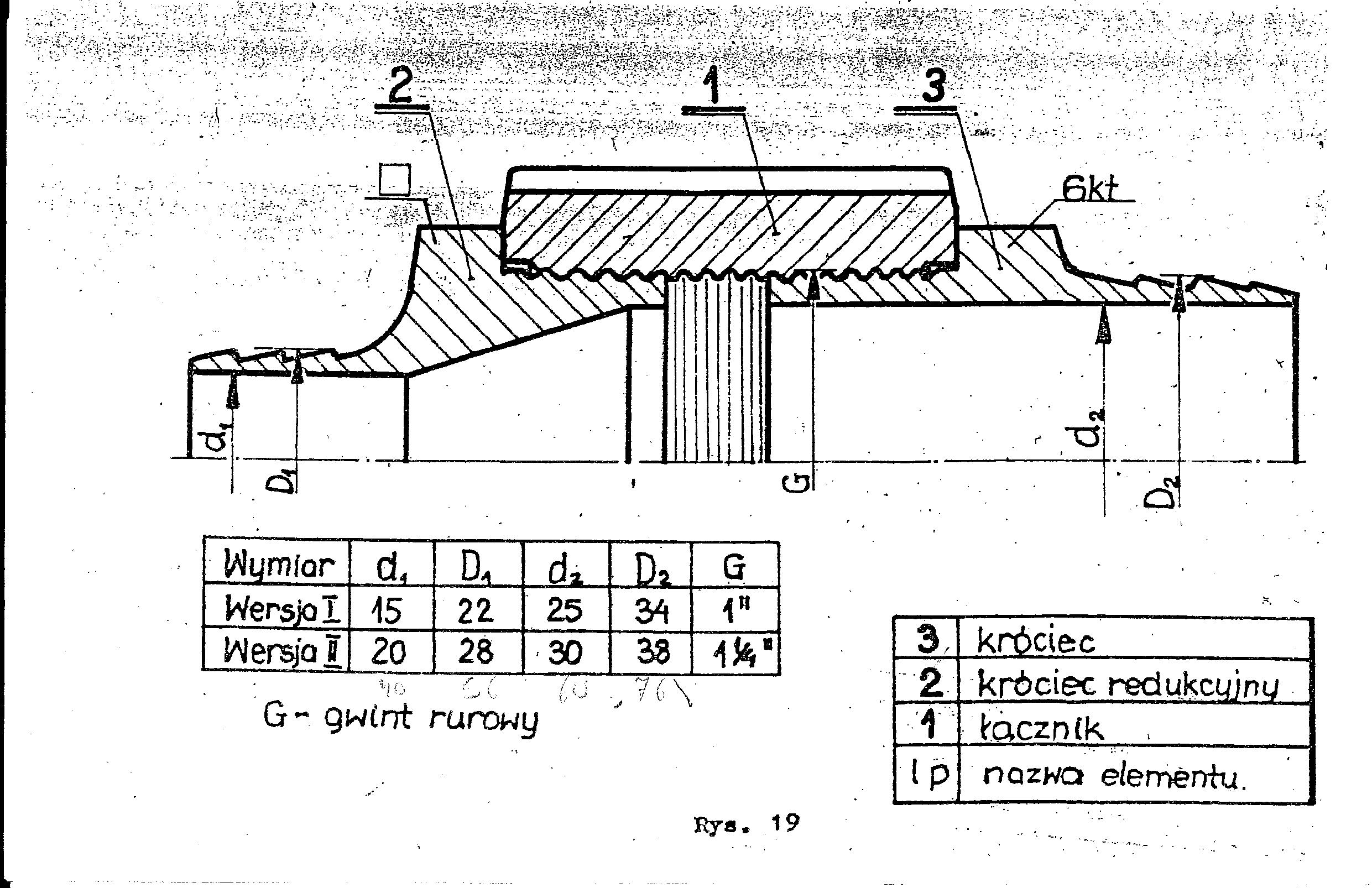

Witam i zwracam sie do was o pomoc. Mam za zadanie wykonać rysunek złożeniowy poniższej złączki hydraulicznej i myślę, że to nie będzie problemem gdyby nie to, że jedyny materiał według którego mam go wykonać to ten rysunek poglądowy, którego szczerze mówiąc nie mogę rozszyfrować. Jeżeli ktoś z was byłby w stanie mi pomóc i na przykład pokazać jak taka część wygląda "na żywo" albo chociaż powiedzieć co przedstawia ta rurka na środku z pionowymi liniami to bardzo bym prosił o pomoc. Pozdrawiam.

kabas5 pisze: Jeżeli ktoś z was byłby w stanie mi pomóc i na przykład pokazać jak taka część wygląda "na żywo"
kabas5, poczekaj chwilkę już wsiadam w auto i jadę do Poznania 300 km.
Podaj adres... :mrgreen:
1) łacznik inaczej mufa , poszukaj sobie jak wygląda w necie.
Mufa prosta posiada otwór przelotowy nagwintowany na całej długości, na przykładzie posiada z obu stron wkręcone króćce. Proste.
kabas5 pisze:co przedstawia ta rurka na środku z pionowymi liniami to bardzo bym prosił
Jest to przedstawienie niezaangażowanej części gwintu mufy bez uproszczenia.
