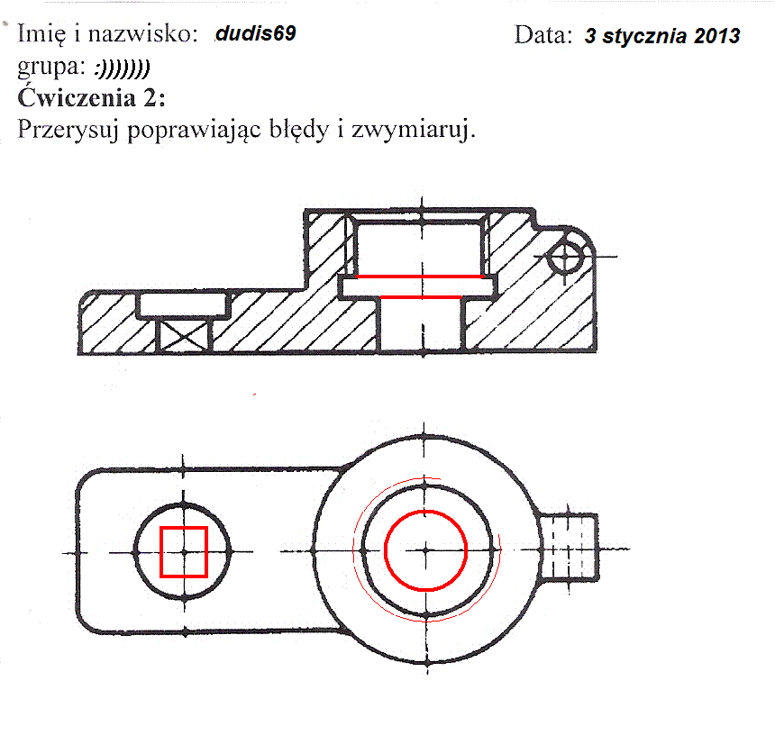

witam wszystkich mam maly problem z tym rysunkiem a mianowicie gdzie na nim sa bledy i jak by on musial wygladac podobno jest od 3-5
jasiu...
Posty: 6112
Lokalizacja: Westfalia
Post napisał: jasiu... » 03 sty 2013, 18:19
Tak na szybko: kwadrat (może prostokąt?) z przekroju nie zaznaczony na widoku z góry, podobnie nie zaznaczony gwint oraz podcięcie za gwintem i przelot (o mniejszej średnicy pod podcięciem). Podcięcie ma swoje krawędzie, powinny być widoczne na przekroju.

Jak już poprawiać to wszystkie błędy :mrgreen:

peritus pisze:Jak już poprawiać to wszystkie błędy
Tiaaa..., ciekawa ta twoja teoria, a zwłaszcza z tym Ziobrem!!!!. :mrgreen:
Śmiało dorysuj "ziobro!!!" również z lewej strony w przekroju tej tulei, bo jest podobnej grubości i posiada jakiś otwór. :wink:
Popraw jeszcze osie symetrii. bo są mało czytelne, a wręcz naganne.
Jak poprawiać to wszystko. :mrgreen:
peritus, a czy mógłbyś jeszcze przy okazji dalszego poprawiania, zwymiarować ten rysunek dla wojtas9975, plissss.... :mrgreen:

peritus pisze:Jak już poprawiać to wszystkie błędy :mrgreen:
peritus z tym zebrem miales racje dzieki wszystki z pomoc

wojtas9975 pisze:peritus z tym zebrem miales racje
Z technologicznego punktu widzenia, jest to bzdura.
wojtas9975, przy okazji następnych zajęć poproś wykładowcę o podanie wykładni (dokładnej definicji) żebra w konstrukcjach maszynowych. :mrgreen:
Ciekawy jestem co powie, a przecież wykładowca ma zawsze rację.
IMHO żebro nigdy bezpośrednio nie tworzy podstawy przedmiotu, i nie zawiera też otworów montażowych.
