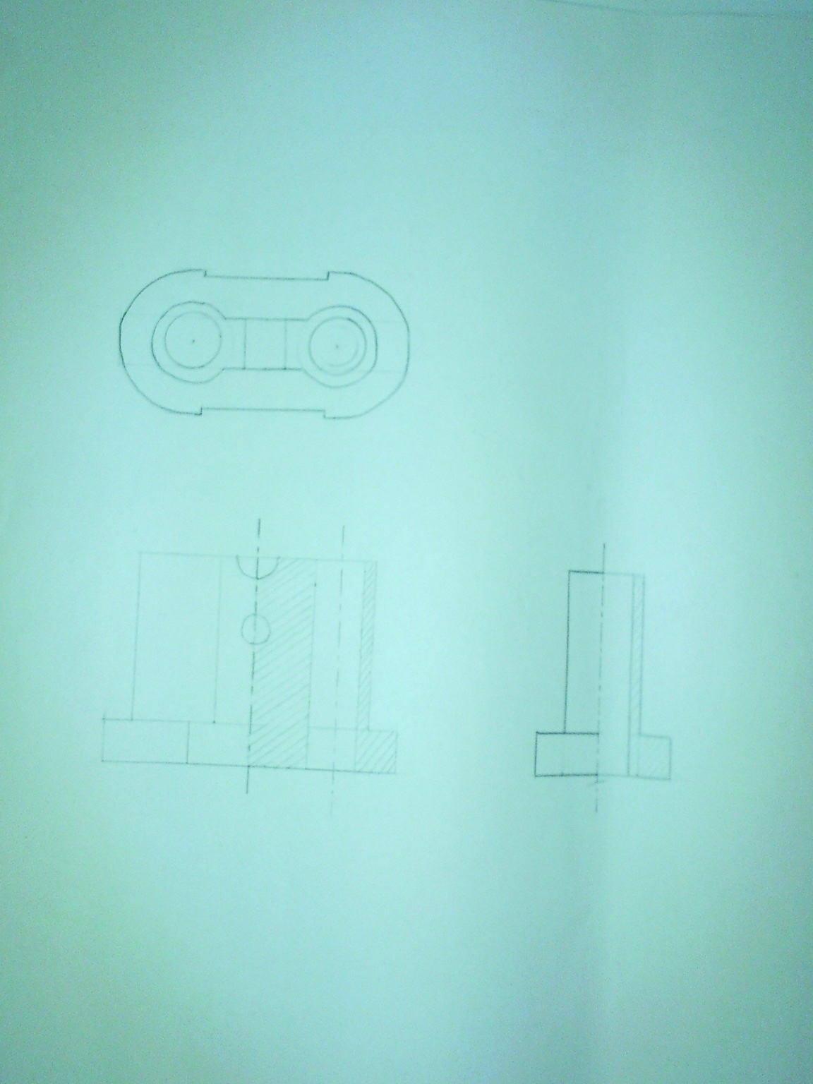

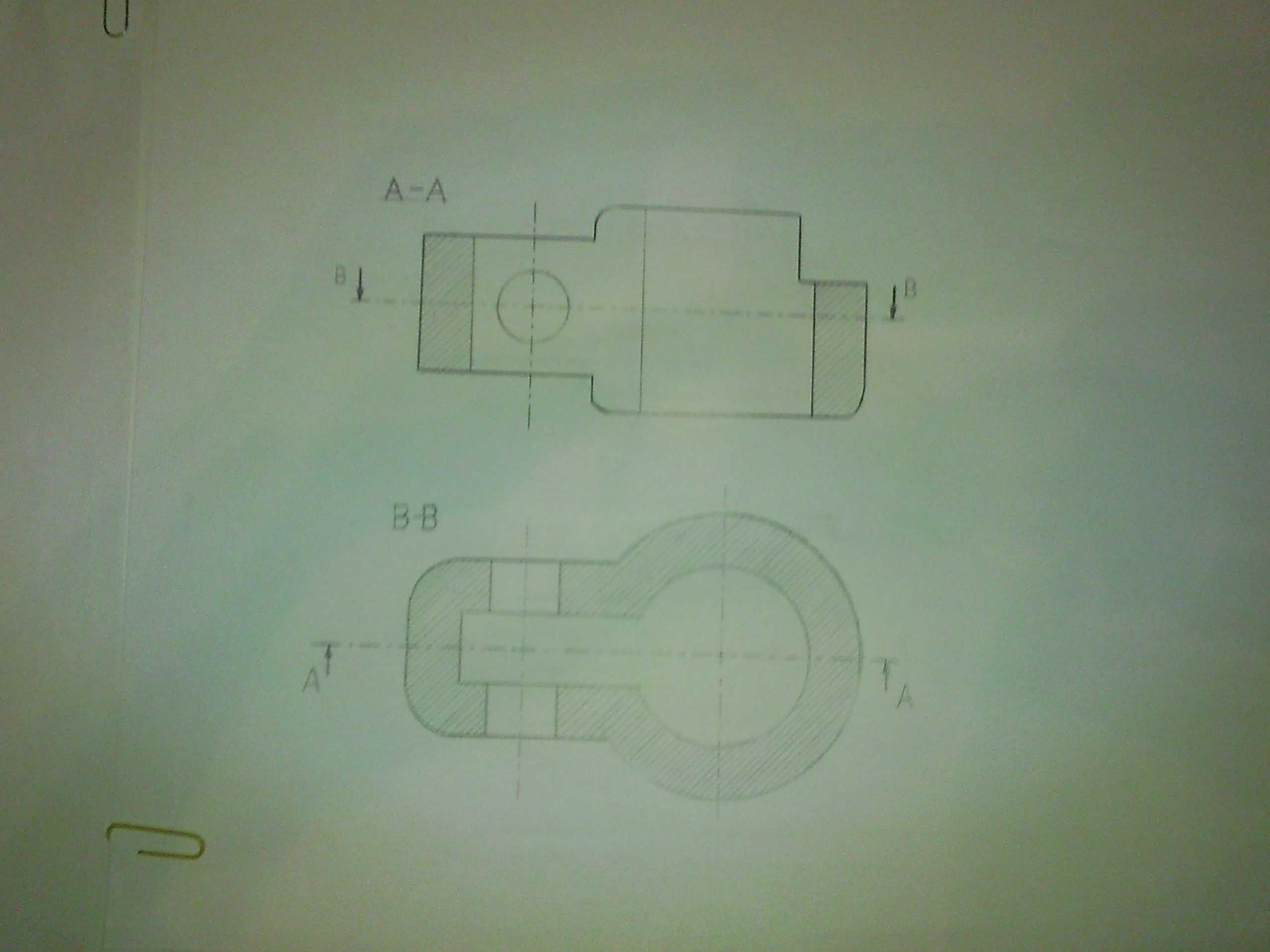

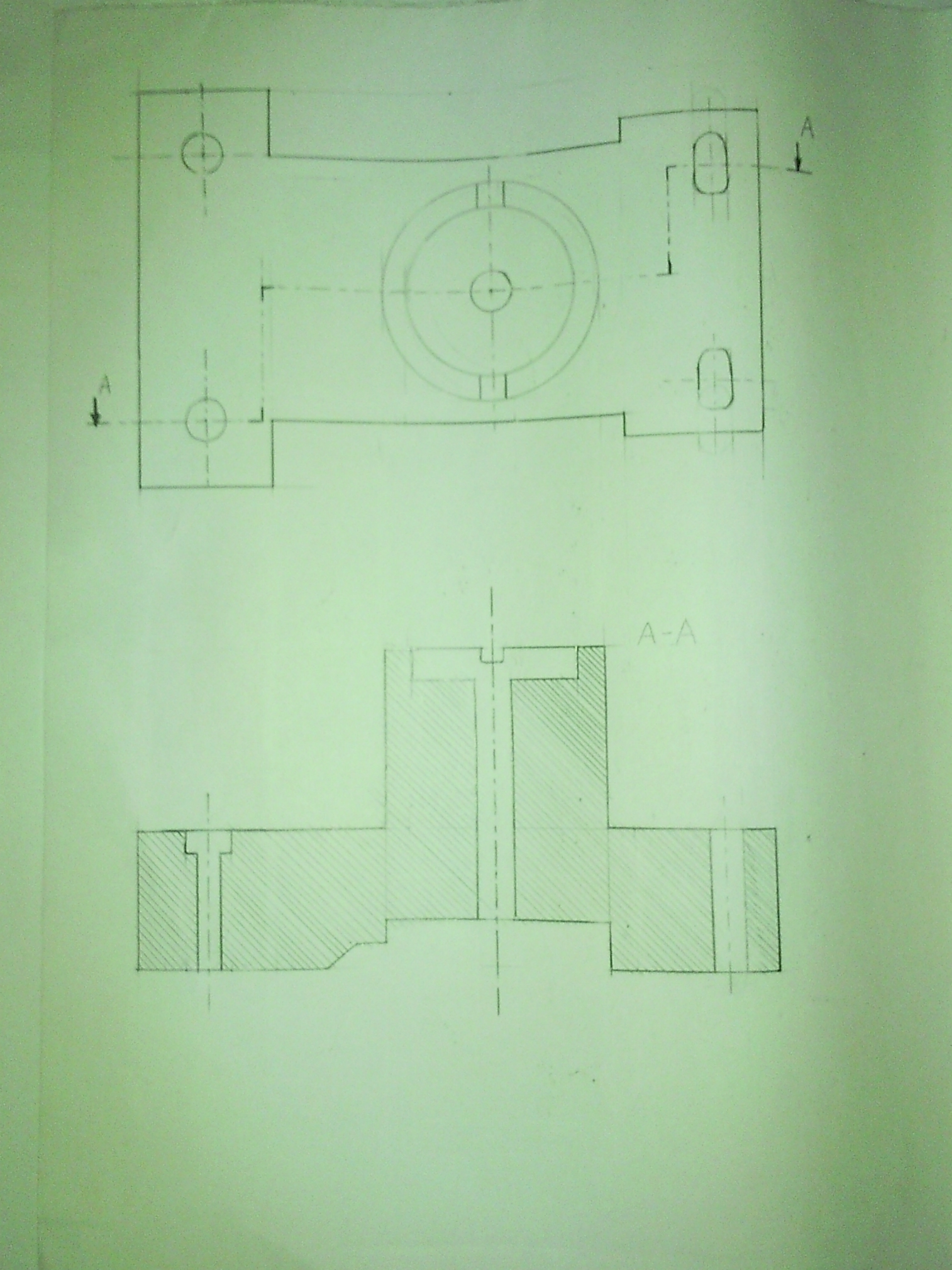

Witam, zwracam się do Was z prośbą o sprawdzenie kilku rysunków na zaliczenie
Obrazek ObrazekObrazek

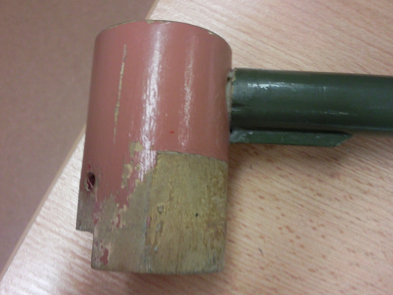

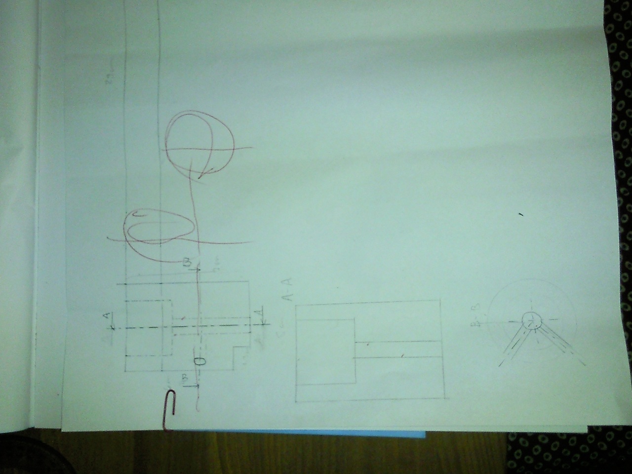

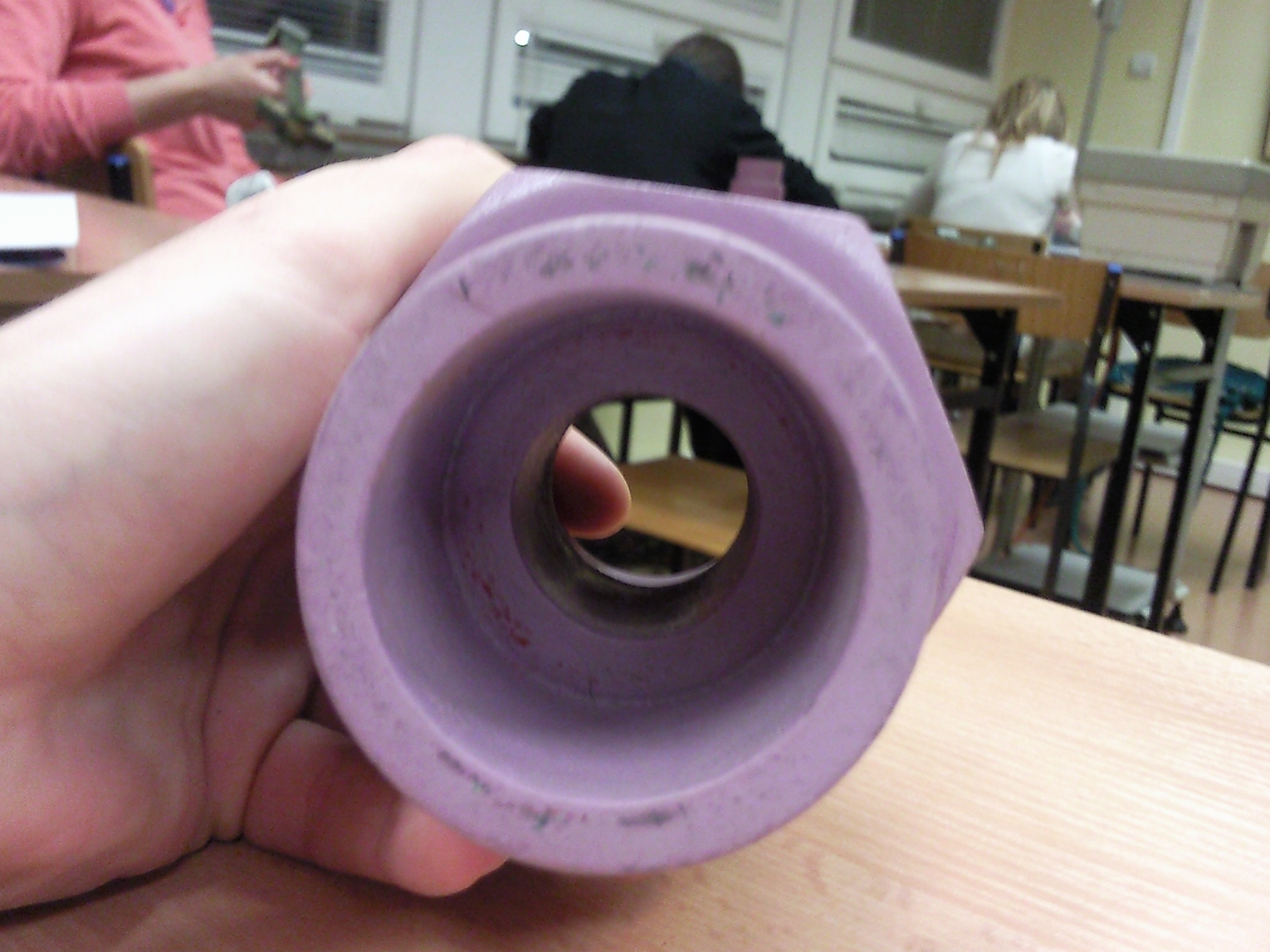

Dodatkowo chciałem prosić o pomoc w narysowaniu jednej bryły
ObrazekObrazek
Na zajęciach zdążyłem narysować to:
Obrazek Nie mam pojęcia jak oznaczyć te małe drążenia po skosie.
Z góry dziękuję za pomoc:)

Luknąłem na pierwsze 3 i niestety trochę namieszane.Przekrój jest na lewą stronę. I w rzucie elementu na którym robiony jest przekrój brakuje lini.Jest czy nie ma wpuszczenia pod śrubę?.
W drugim brakuje mi lini pionowej w B-B. W trzecim za mało kółeczek :smile:

"Przekrój jest na lewą stronę" - chodzi o ten pierwszy obrazek? Jeżeli tak, to nie bardzo rozumiem;p. Również chciałem zapytać jakich linii brakuje w tym przekroju stopniowym.
W drugim o którą linię pionową chodzi?
Co do trzeciego to ja patrząc od dołu widzę aby 3 kółka :D
