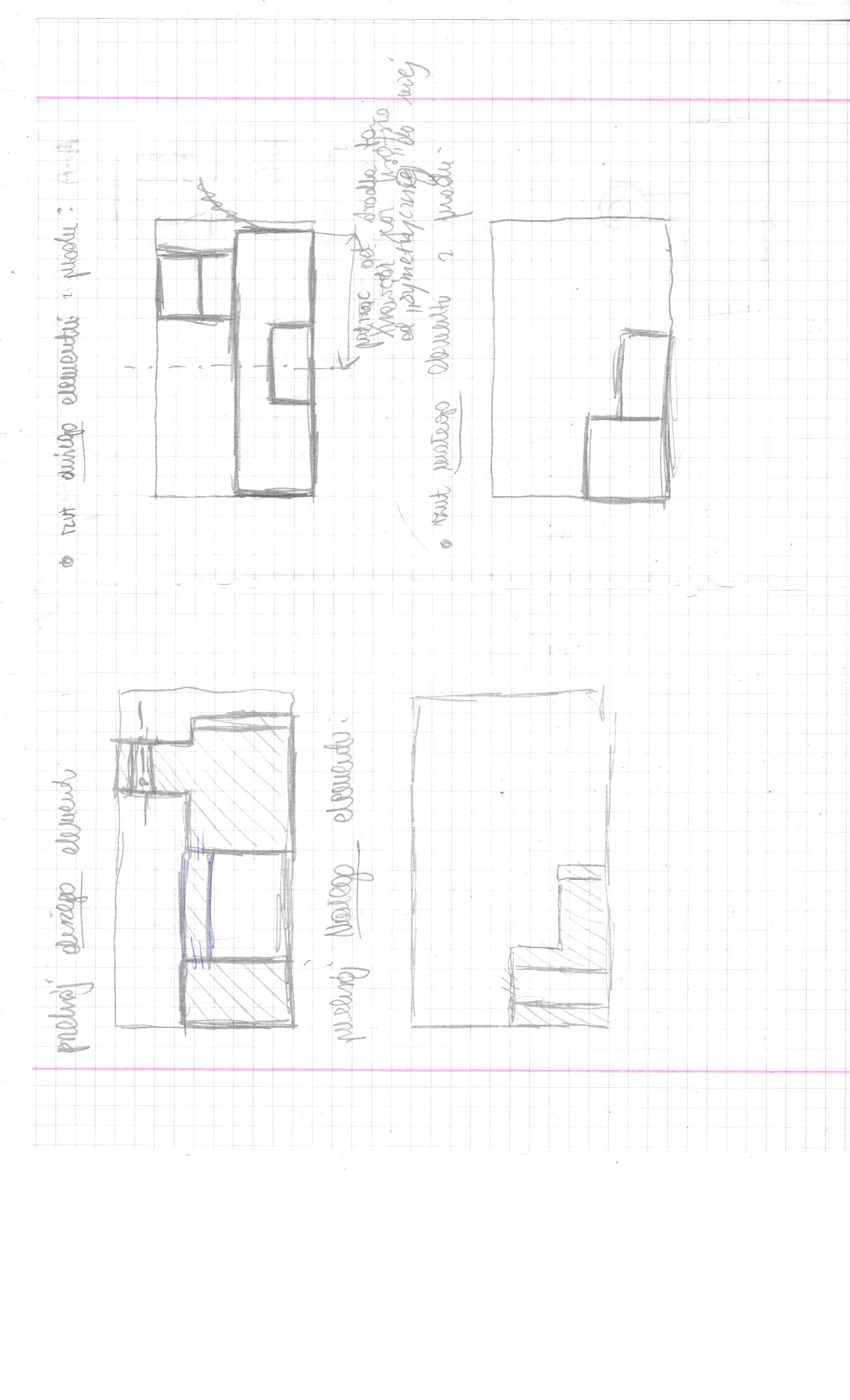

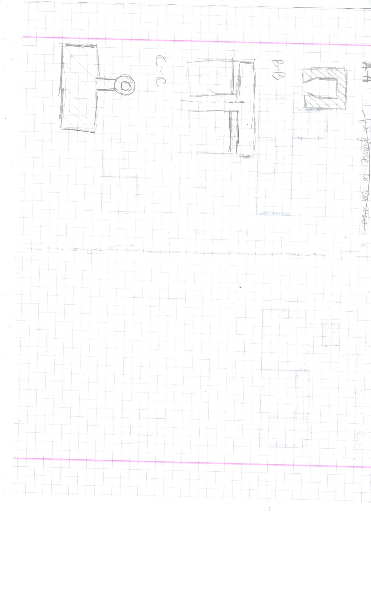

Witam, mam do narysowania w półwidoku-półprzekroju (a także narysowanie parę jego przekroi) taki rysunek:
dla ułatwienia na razie podzieliłam sobie go na dwie części- mniejszą i większą i zrobiłam ich przekroje i rzuty:
a także spróbowałam zrobić przekroje w paru miejscach: Obrazek
Czy mógłby by mi ktoś powiedzieć, czy to jest mniej więcej dobrze? I czy dobrze wyobrażam sobie przekrój B-B?
I jeszcze mam pytanie - skoro mam taki łamany przedmiot i mam przedstawić go w półwidoku-półprzekroju to czy mogę zrobić przekrój łamany? I czy wtedy rzut też trzeba jakoś złamać?

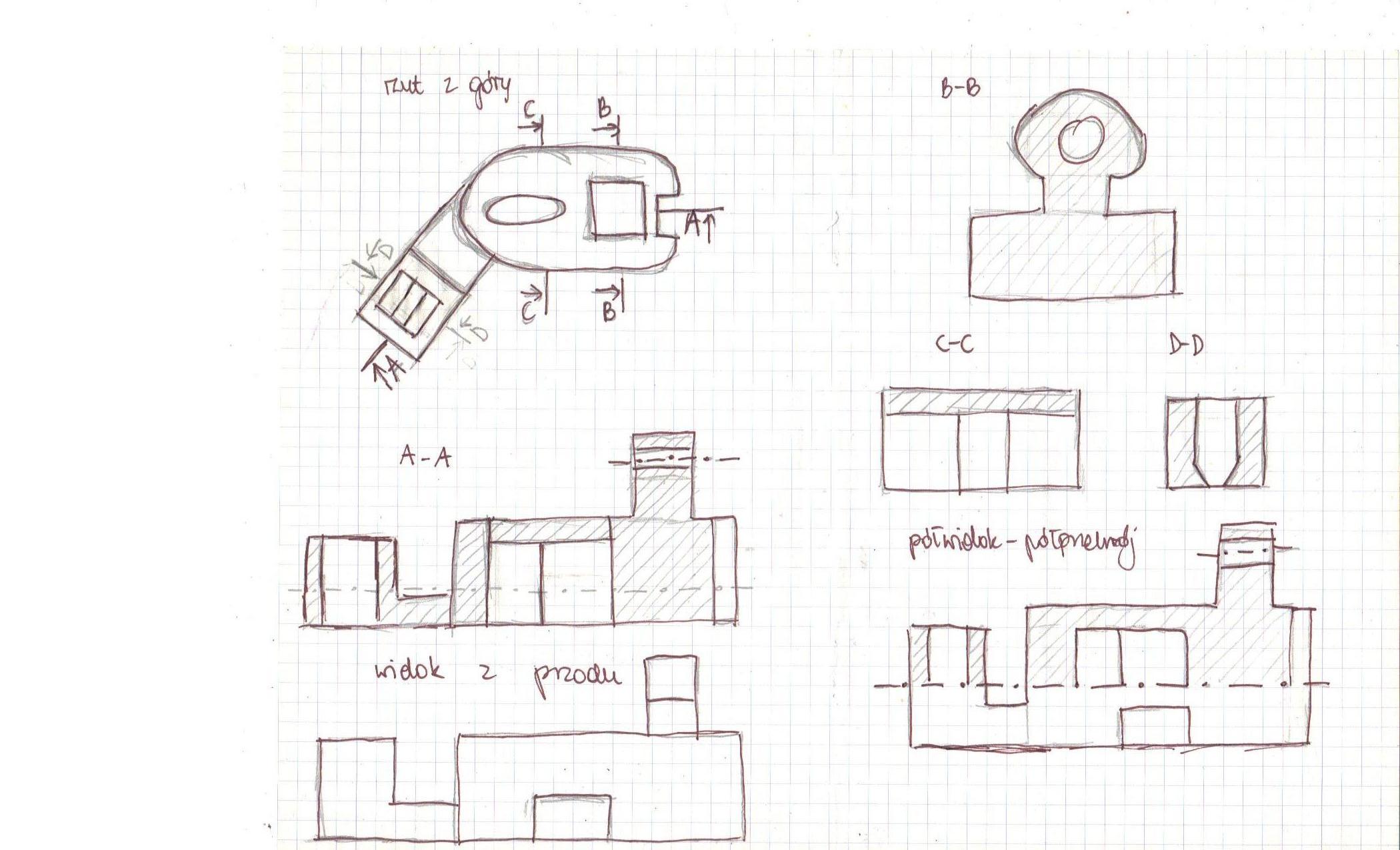

Post napisał: scianazbanana » 22 lis 2012, 19:27
obejrzałam sobie tamto zadanko, i teraz zrobiłam coś takiego:
czy teraz jest to wykonane poprawnie?
Z góry dziękuję za odpowiedź;]
kasztelan01
Posty: 18
Rejestracja: 11 sty 2012, 22:47
Lokalizacja: śląsk
Post napisał: kasztelan01 » 22 lis 2012, 20:32
przekroje A-A, C-C,D-D źle. Widok jak dla mnie też do kitu. A ten półwidok-półprzkrój to dla tej bryły chyba jakieś nie porozumienie.
W załączniku zaznaczyłem ci miejsca które na przekrojach rzucają mi się od razu w oczy :)

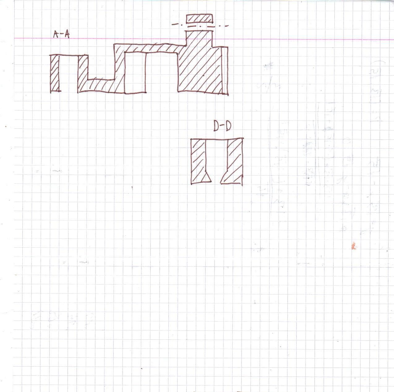

Post napisał: scianazbanana » 05 gru 2012, 23:12
przepraszam, że tak dłuugo ;] dziękuję za podpowiedzi, przemyślałam sobie jeszcze to trochę i faktycznie było dużo błędów - ale już poprawione ;d
wirtualnyjan
Posty: 404
Rejestracja: 09 paź 2012, 14:08
Lokalizacja: PL
Post napisał: wirtualnyjan » 06 gru 2012, 17:13
brak krawedzi przy otworach !! :)
